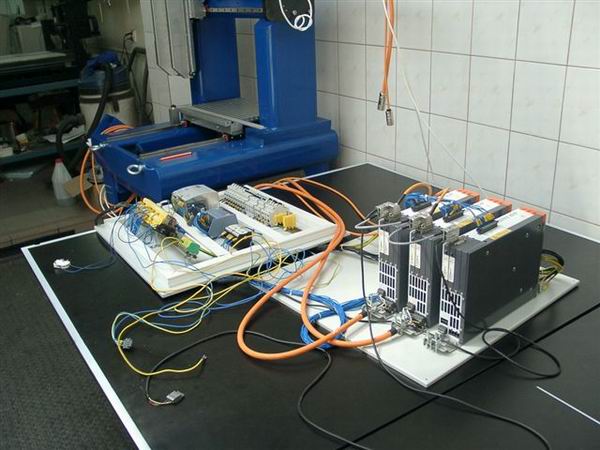

- Podczas prob na stole
- Resize of 05250002.JPG (58.39 KiB) Przejrzano 8915 razy

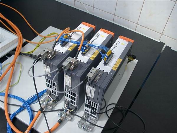

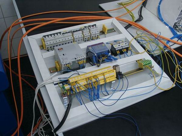

- Podłączenia
- Resize of 05250009.JPG (61.16 KiB) Przejrzano 8900 razy
- Sterowniki serwa
- Resize of 05250010.JPG (58.25 KiB) Przejrzano 8895 razy

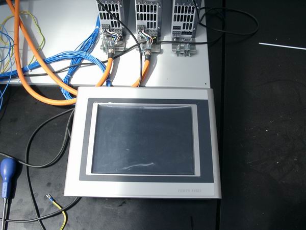

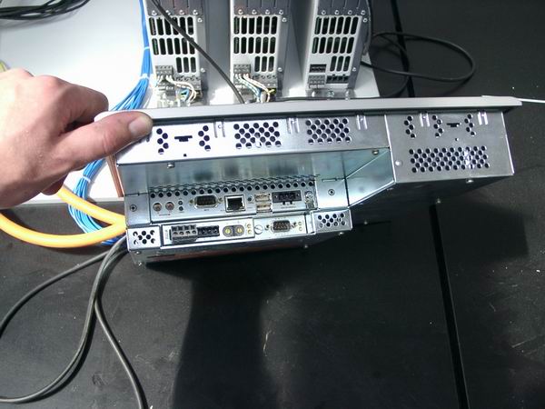

- Panel sterowania
- Resize of 05270001.JPG (44.95 KiB) Przejrzano 8891 razy
- Panel sterowania
- Resize of 05270003.JPG (53.5 KiB) Przejrzano 8904 razy
