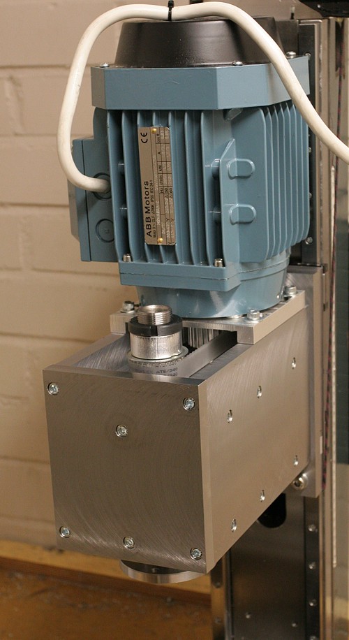

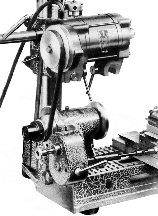

Co do sposobu wykonania , hmm ... mój jest mniej finezyjny niż Twój, haczyk polega na tym, że ostatnio permanentnie używam OUS do toczenia
z wrzeciennikiem zamocowanym .... :shock: .... na kolumnie. Silnik jest więc zamocowany na stalowym melu tkwiącym we wrzecionie.
W Twoim , typowym dla toczenia ustawieniu wrzeciona, można zastosować jeszcze inny "patent" i zamocować sinik na kolumnie, coś na wzór tego :
tomcat65 pisze: Nad sklejeniem silnika i wrzeciona nie myślę, ciężko się do wrzeciona jakoś przykleić.
Ja zostawię koła pasowe jak są, żeby mimo falownika mieć kilka przełożeń, np. do frezowania dać max. przełożenie i uzyskać większy moment.
Zostawienie kół pasowych pomimo zastosowania falownika to bardzo dobry zamysł.
Co do tego sklejenia to nie chodzi mi o klejenie w dosłownym tego słowa znaczeniu.
Mam na myśli coś na wzór tego rozwiązania , oczywiście z użyciem oryginalnego OUS-owego wrzeciona , które ... :grin: mam dwa.
Modyfikowanie OUS to naprawdę intrygujące zajęcie , nie wiem czy jakakolwiek inna maszynka
w tym przedziale cenowym może prowokować takie zachowania.
Niestety jest też ciemna strona - jest to mocno wciągające.
Gdy ją kupowałem nie miałem pojęcia w co się pakuję. :???:

Ostatni film jest de best , powalił mnie na kolana . I rozwiązanie naciągu pasków typu silnik na kolumnie to bardzo dobry pomysł. Tomcat65 no cóż , pomysł ciekawy ale nie praktyczny , za delikatne i bardziej wiotkie niż w oryginale , oczywiście pozbyłeś się na 100% możliwości frezowania na kolumnie
