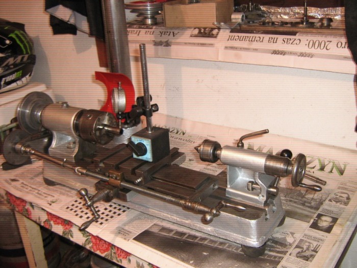

teoretycznie imbusy nie są dobre , teoretycznie łby imbusów nie służą do 1000krotnego użycia , teoretycznie wpada tam mnóstwo wiórków i teoretycznie miałem magnes do czyszczenia otworów i sprężarkę do wiórów niemagnetycznych , po roku amatorskiego toczenia , nie użyłem niczego ani razu . Miki o tyle się myli że można kupić 2 a nawet trzy komplety za 1 "kwadrat"... a wracając do spraw bardziej ważnych mi też się udało poskładać swojego ous-a nie na 100% ale przynajmniej sprawdziłem bicie 0,12mm sporo ale to surowe złożenie było , po ustawieniu pewnie zejdę do 0,02 ; a tu efekt dzisiejszych prac :Obrazek

Sie pytam dlaczego ten OUS ma podstawę "pogryzioną" ....tu na zdjęciu,prawa strona,tak być nie może,proszę podstawę idealnie wyszpachlować i wyrównać...wszystkie linie i nadlewy żeliwne mają mieć wyraźne przejścia :lol:

Teraz widać całe piękno minionego systemu , heh , się kurna zastanawiałem jak to kiedyś pracownicy szpachlą udoskonalili niedoróbki z odlewni , szczególnie widać było na wrzecienniku i koniku , do 7mm szpachli , co prawda lakier jest samochodowy baza+klar ale na szpachel już się nie skusiłem :oops: [ farbę jak coś miałem za darmo ... jestem normalny , hmm prawie , pozdrawiam ]
Ps - śruby nie są nieco za długie ?

Ano są,M6/25 nie dostałem 20-ek. Ale jak się rozdepczą, będzie z czego zbierać :).
Co do szpachli, u mnie jest podobnie, ale nikt z tego strzelać nie będzie :).

a tam,jakbyście wyrównali szpachlą i w ogóle do przesady jak nadwozie starego auta....siedzi jeden z drugim przed taką tokarką i się po prostu na nią gapi,co porobi to szmatką przeciera....lepsze takie odchylenie niż inne..a jak(mam to wiem :lol: )

#179
Post napisał: Zbych07 » 30 gru 2011, 06:49
mariuszbroda pisze:Sie pytam dlaczego ten OUS ma podstawę "pogryzioną" ....tu na zdjęciu,prawa strona,tak być nie może,proszę podstawę idealnie wyszpachlować i wyrównać...wszystkie linie i nadlewy żeliwne mają mieć wyraźne przejścia :lol:
Sie czepiasz jak uczeń na praktyce. :grin:
"Panie majster a te deski na szalunek fundamentu to dlaczego nie są heblowane ?"
OUS bez makijażu Ci się nie podoba ? :grin:
