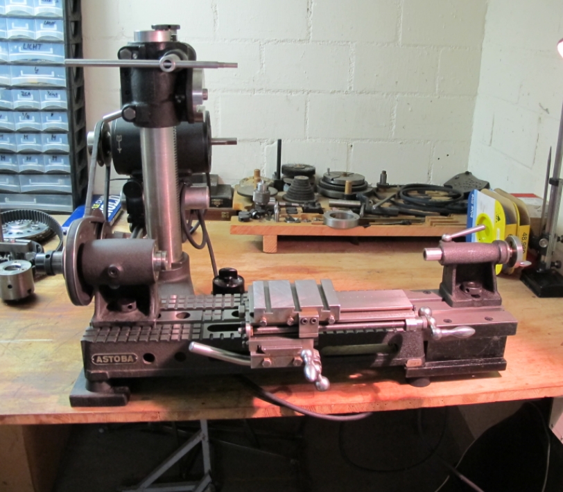

Właśnie ! Zanim powstała maszyna marzenie ... ASTOBA UW1 , była wpierw ASTOBA KWM http://uw1.ch/archives/category/galerie ... wm-no-0382 .

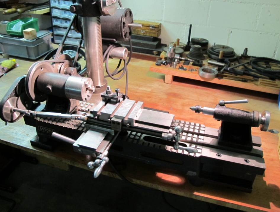

Mimo upierdliwości przezbrajania też bardzo lubię OUS-1 i zgadzam się z panzmiasta
A na fotkach galerii ASTOBA KWM ciekawy "patent" na wydłużenie łoża :
Obrazek Obrazek

no powiem że patent mocowania bardzo dojrzały technicznie , może śrubkę kontrującą dał bym większą ale cały patent bardzo ciekawy [oprócz wtyczki , wyłącznika ? dyndającego obok kolumny ] , co do falownika ja od zawsze mam 3f w domu ale jak kupiłem jedną sztukę to już każda tokareczka się z nim polubiła , baaaardzo wygodne rozwiązanie, jak was wszystkich polubię to zdradzę wam nawet jak wywiercić w metalu otwór 9,9 wiertłem 10siątka ;] , oczywiście wiertło nówka bez szlifowania boków , pozdrawiam
PS: powiem szczerze że zaszokowała mnie ta Astoba - taki transformer :shock: nie widziałem nigdy takiego cudaka , całe szczęście że nie można jej kupić ot tak ;]]]

ASTOBA UW1 ( fotki w galerii- pierwszy post na tej stronie ) to istotnie szwajcarskie cudo, jedyne w swoim rodzaju. Wielki Szacun dla - Panów Meyer & Burger.
Miałem możliwość kupić TO na eBayu ( była dostępna przez kilka minut :grin: ) .... 6000€ ...( + przesyłka, cło , VAT ) to jak dla mnie skuteczna zapora.
Cenę mocno podbili Japończycy, którzy zbzikowali na jej punkcie. Biorąc jednak pod uwagę metraże ich mieszkań to w pełni zrozumiałe.
Z naszych OUS-1 , Astoby UWG 1 zrobić się nie da. Jednak poziom Astoby KWM jest całkowicie osiągalny.

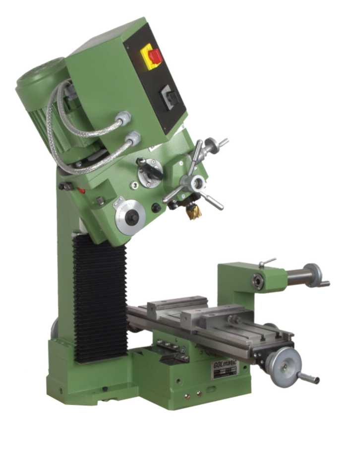

Jednak biorąc pod uwagę na jakim forum jesteśmy to myślę , że jakby trochę pokombinował można nasze poczciwe OUS-y przenieść do innej epoki
i zbliżyć się do nowego wcielenia Astoby GOLmatic MD24 CNC . A wtedy .... Japończycy zaczną wykupować nasze OUS-y. :grin:
Pójście w tym kierunku jest jedną z przyczyn która skłania mnie do myślenia o "sklejeniu" silnika i wrzeciona w jeden moduł.
Coś na wzór tego ( oczywiście w wersji uproszczonej ) :
Patrząc na podstawę naszego OUS-a z kolumną , myślę że to dobra baza wyjściowa.
Chciałbym jednak pozostawić mu możliwość obsługi manualnej.
Obrazek Obrazek
