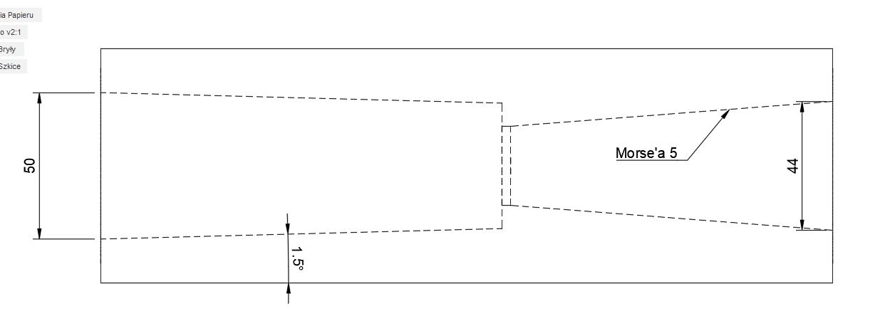

Jeszcze nie koniec :) Żle się mocują krótkie, grubsze wiertła. Muszę jednak podeprzeć kłem na du***.
Niby łatwo ale tryfny stożek jest w główce . Może ktoś wie jaki jest z drugiej strony głowicy mocującej od NUA ?
Z przodu jest 5 Morse'a a z tylu coś pomiędzy 5 a 6.

Dodane 1 godzina 46 minuty 50 sekundy:
Ma ktoś DTR do NUA ?
Potrzebuję dane tego stożka z tylu wrzeciona. Z grubsza zmierzony : Obrazek
