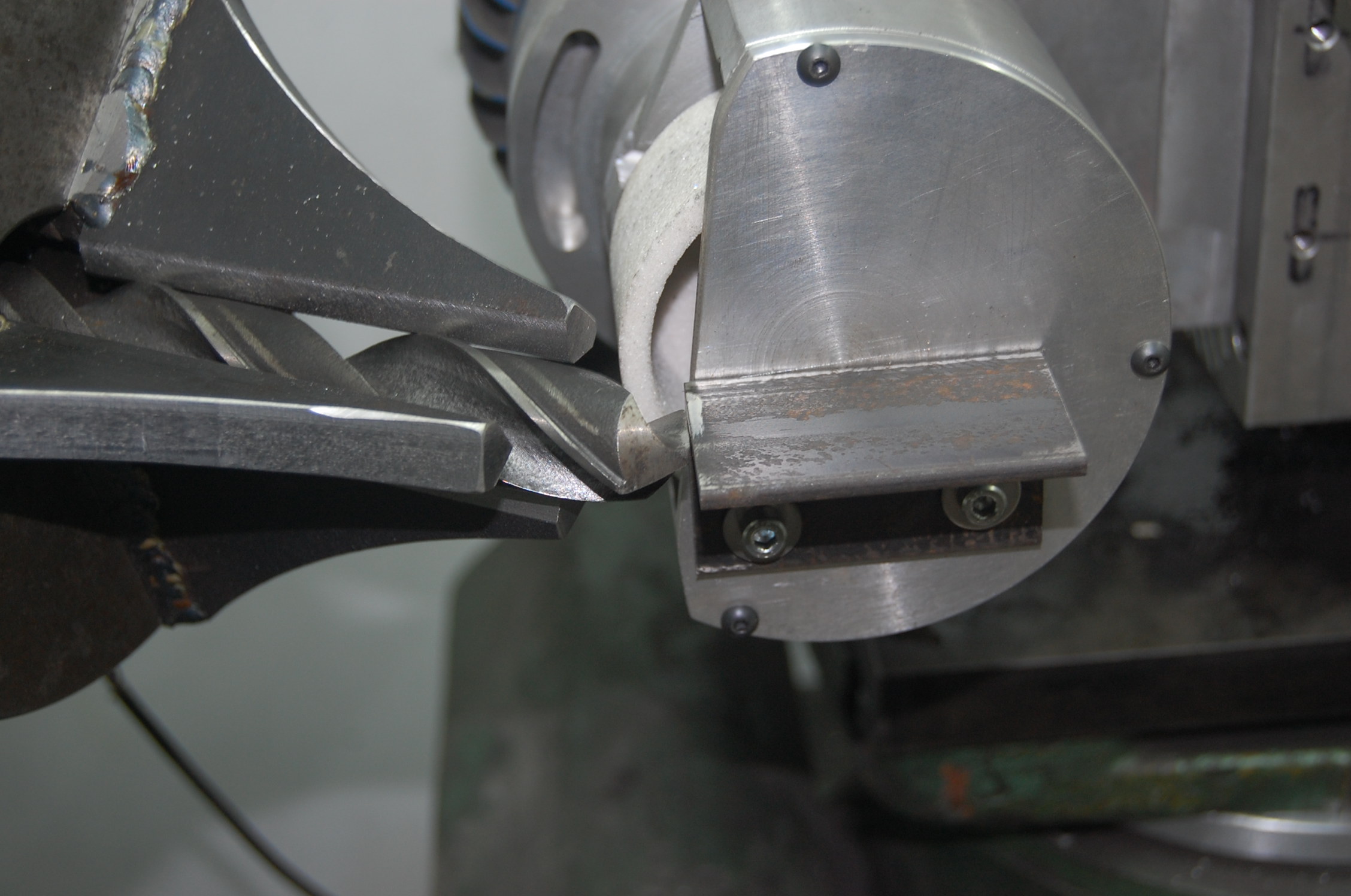

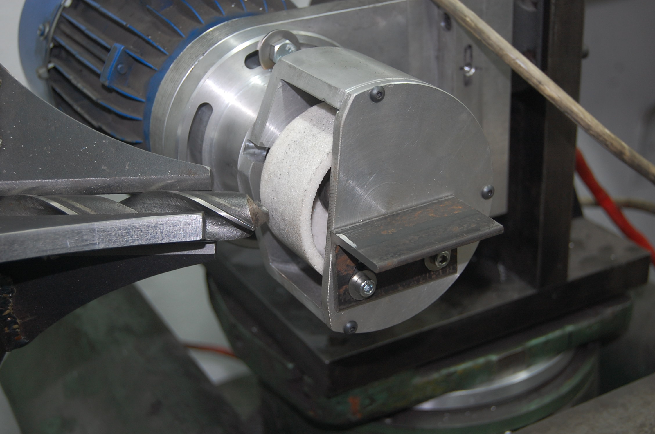

Kamar, bo masz póki co ostrą ściernicę. Jakbyście dopisali ruch w osi Y to by sporo zmienilo bo mniej by grzało , równiejsza byłaby powierzchnia wiertła i sama sciernica by się równala na swej szerokosci.
Posty w temacie: 143
Posty: 17330
Re: Ostrzałka CNC
#182

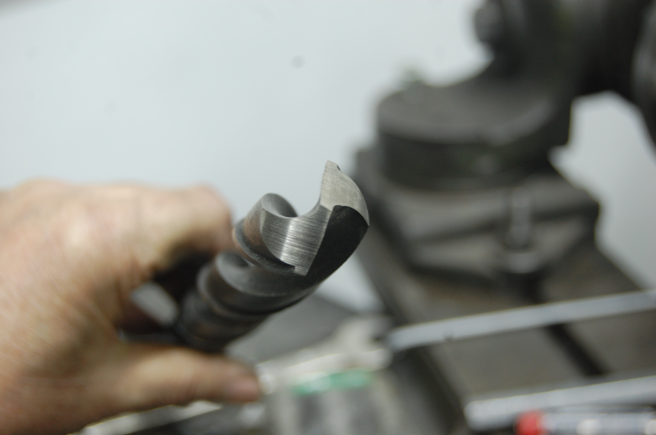

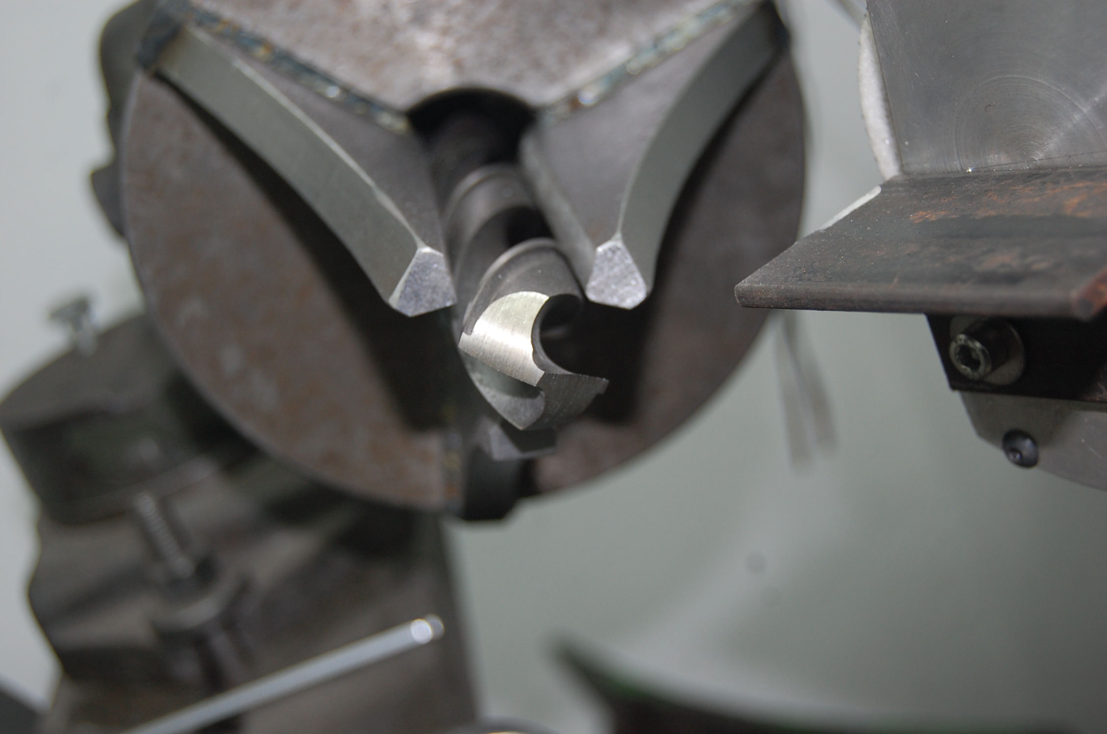

Post napisał: kamar » 19 gru 2022, 14:04
IMPULS3 pisze: ↑
19 gru 2022, 12:27
Jakbyście dokładniej oglądali ..... :)
Dodane 41 minuty 17 sekundy:
I to by było na tyle :)

Re: Ostrzałka CNC
#183
Post napisał: pukury » 19 gru 2022, 14:08
Hej.
Fajnie to wyszło - gratuluję.
Z pewnością bez porównania z ostrzeniem z ręki.
pzd.

Re: Ostrzałka CNC
#184
Post napisał: pitsky » 19 gru 2022, 14:15
Również szczerze gratuluję. Żeby choć jeden z moich projektów tak sprawnie zakończyć...

kamar pisze:Jakbyście dokładniej oglądali ..... :)
No oglądali my dokladniej i nie do końca my widzimy. :) Kamar, mam na mysli podobny ruch wielokrotny (w te i nazad :P ) w trakcie przejazdu scienicy.
Posty: 17330
Re: Ostrzałka CNC
#187
Post napisał: kamar » 19 gru 2022, 16:33
Zrób taki niezależny przejazd a będę Cię chwalił po wszystkich odpustach :)
Ja mogę tylko skokowo przesuwać co cykl.

#188
Post napisał: IMPULS3 » 19 gru 2022, 17:19
kamar pisze:Zrób taki niezależny przejazd a będę Cię chwalił po wszystkich odpustach :)
Ja tam kiedyś widzialem w tej malej do plaszczyzn więc firma Kamar to potrafi. :)

#189
Post napisał: senio » 19 gru 2022, 18:51
kamar pisze: ↑
19 gru 2022, 14:04
Ładnie naostrzyło :).
kamar pisze: ↑
19 gru 2022, 14:24
Jakościowo tak ale szybkościowo to tak sobie. Tak że zapomnieć ostrzenia z ręki raczej się nie da :)
Z batogiem nikt nad Tobą nie stoi :). Jak będzie wyprowadzone wiertło spod tej ostrzałki pójdzie sprawniej. A takiego spod ręki co jest jest do wyprowadzenia nie pospieszysz. Często kilka mm do zebrania po parę setek to czas i na to nic nie poradzisz.
