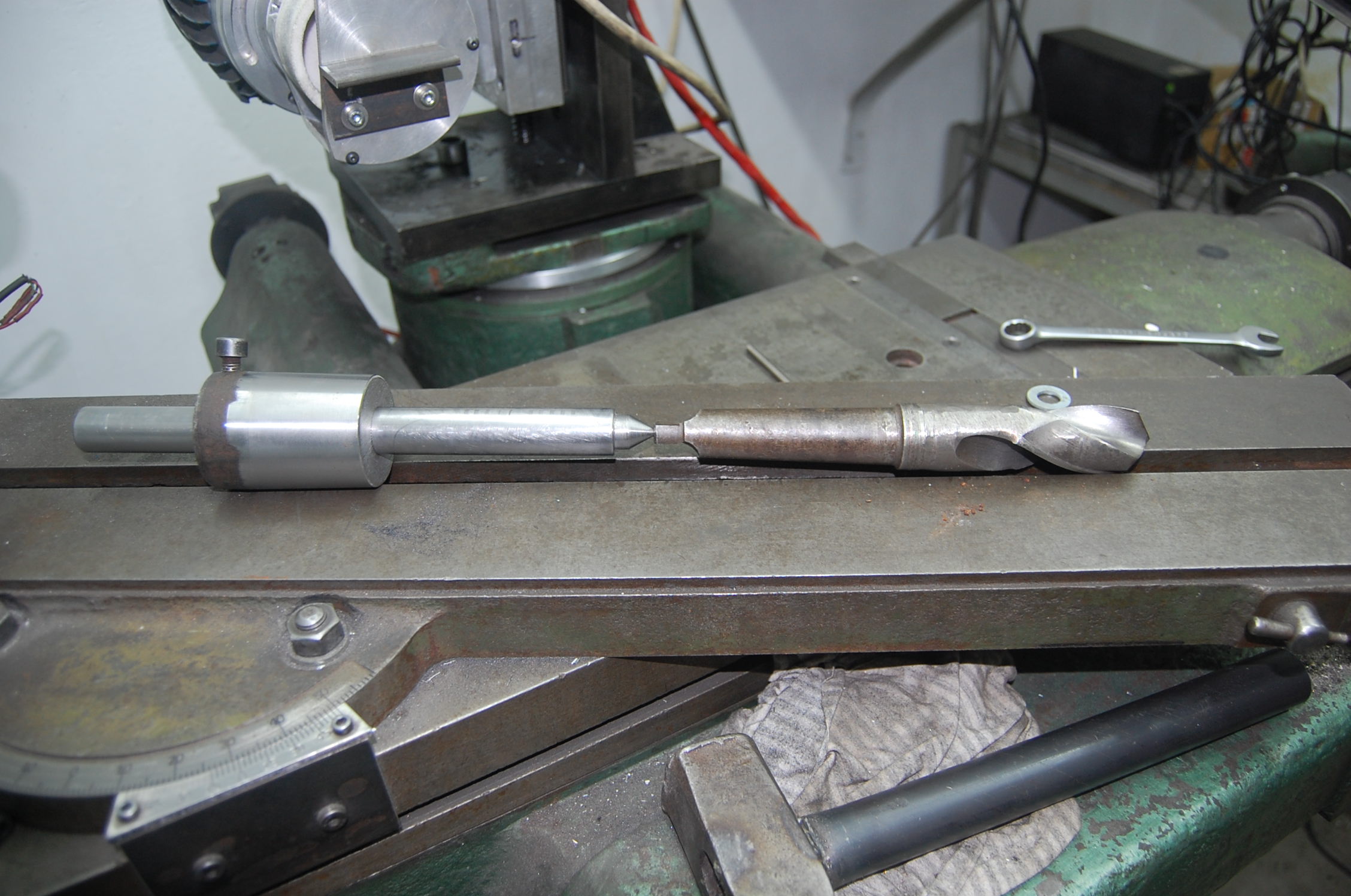

Już nie potrzebuję :) Te półtora stopnia było strzałem w dziesiątkę.
Teraz to ustawię każdy ogryzek.

Może być lepiej o tyle, że łatwiej będzie o uniwersalne ustawienia. Teraz trzeba zmieniać w zależności od średnicy wiertla.
Nie będzie to łatwiejsze ustawianie. Dobieranie po obrocie, a więc mozolne ustawianie, tak samo próby w powietrzu zanim cokolwiek puścisz. Dlatego jak by tego nie ostrzył krótka manualna ośka jak jest w fabrycznych i bez celowania i tracenia czasu. Nie namawiam tylko cały czas sugeruję :)
Że co ? Mówiąc o ustawianiu myślałem o zmianie zejścia dla średnicy wiertła, co też się da ustawić zmienną.
Sama robota to kontakt, dycha zapasu i ogień.
Robiłem lekkie próby z obrotem i .... nie podoba mi się ścin :) Wydłużony i pod kątem. Zgiot daje znacznie większy.
Sprawdzę jeszcze przy obrocie w jedną stronę, jak będzie szybciej to może, może.

tomcat65 pisze:
20 gru 2022, 04:27
Zamiast bujania góra-dół ściernicą, lepiej obrót wiertła 90st z jednoczesnym dosuwem w osi wiertła ( X ? ).
Plus oś wiertła lekko powyżej osi ściernicy. ile? do policzenia.
Próbowałeś tak ostrzyć ? Cyrki wychodzą :)

Post napisał: tuxcnc » 21 gru 2022, 06:54
kamar pisze:
21 gru 2022, 06:27
Metoda jest prawidłowa, a cyrki wychodzą bo źle to robisz.
Masz szlifować po linii śrubowej - obracać z równoczesnym dosuwaniem do ściernicy, a nie dosunąć i szlifować jak płaszczyznę.
To jest zupełnie inny ruch i zupełnie inny efekt.
Na początek wyobraź sobie, że potrzebujesz zeszlifować czoło walca na płasko. Możesz dosunąć do ściernicy i przesuwać góra-dół (to właśnie robisz swoja metodą) albo dosunąć do ściernicy i obracać w miejscu (tak powinieneś robić).
Coś się rozjaśniło?

Post napisał: kamar » 21 gru 2022, 08:41
Czy naprawdę nie możesz się powstrzymać :) Pojęcie masz blade a się mądrzysz. Naostrz , pokaż i raz nie bądź erotomanem-gadułą.
Dodane 34 minuty 44 sekundy:
kamar pisze:
21 gru 2022, 06:27
Cyrki wychodzą :)
Jako taki efekt daje ostrzenie na boku tarczy. I kątem roboczym 45'. Może trochę szybciej niż obiegowo ale mizernie.
Także, sorry :)

Post napisał: drzasiek90 » 21 gru 2022, 09:17
Obejrzałem film w spowolnieniu i wydaje mi się, że w momencie, gdy zakończył się szybki posuw dosuwający wiertło do tarczy i rozpoczyna się dosuw roboczy i obrót wiertła, wiertło cie dotyka tarczy a dzieje się to dopiero w dalszej części obrotu, jednocześnie co obrót wiertła to później.
Czy po każdym pełnym obrocie wiertła pozycja początkowa (dosunięcie do tarczy) jest zmieniane?
Może to być złudzenie, bo sugerowałem się pojawieniem się iskry, co może zmylić.
