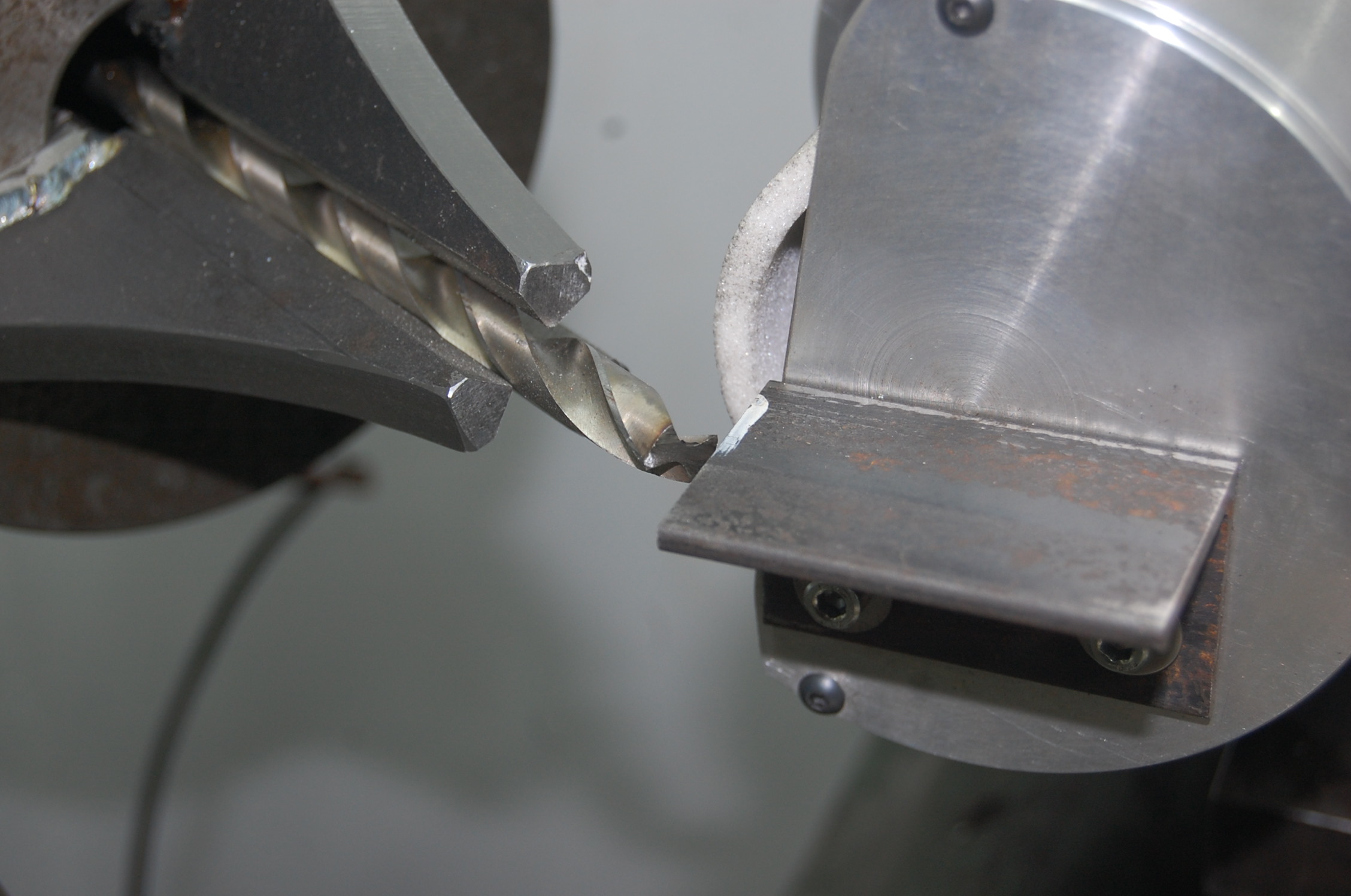

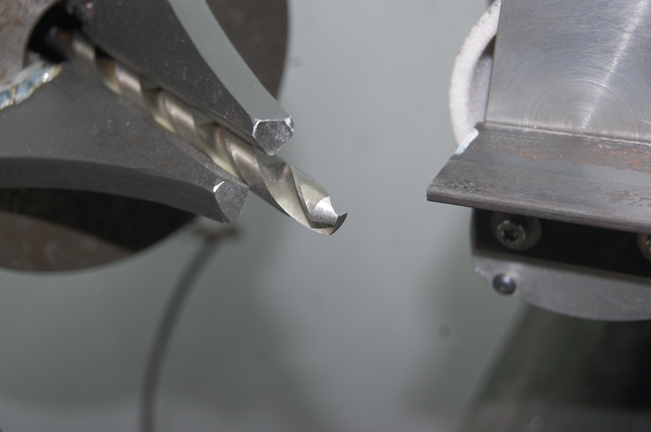

Dojazdy są dobre, akurat na filmiku jest powiększane dobranie i dlatego bierze bardziej tył wiertła.

Noto na logikę wygląda dobrze, czemu więc efekt uważasz za mizerny?

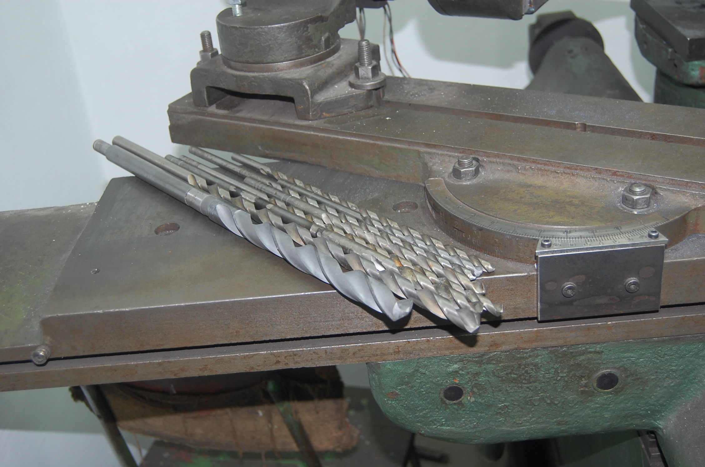

Bo najlepsze są hybrydy :)
Obrazek Obrazek
Filmik wieńczący akcje coś długo idzie ale będzie.
