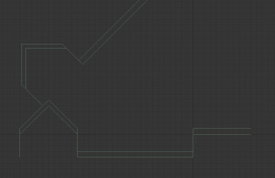

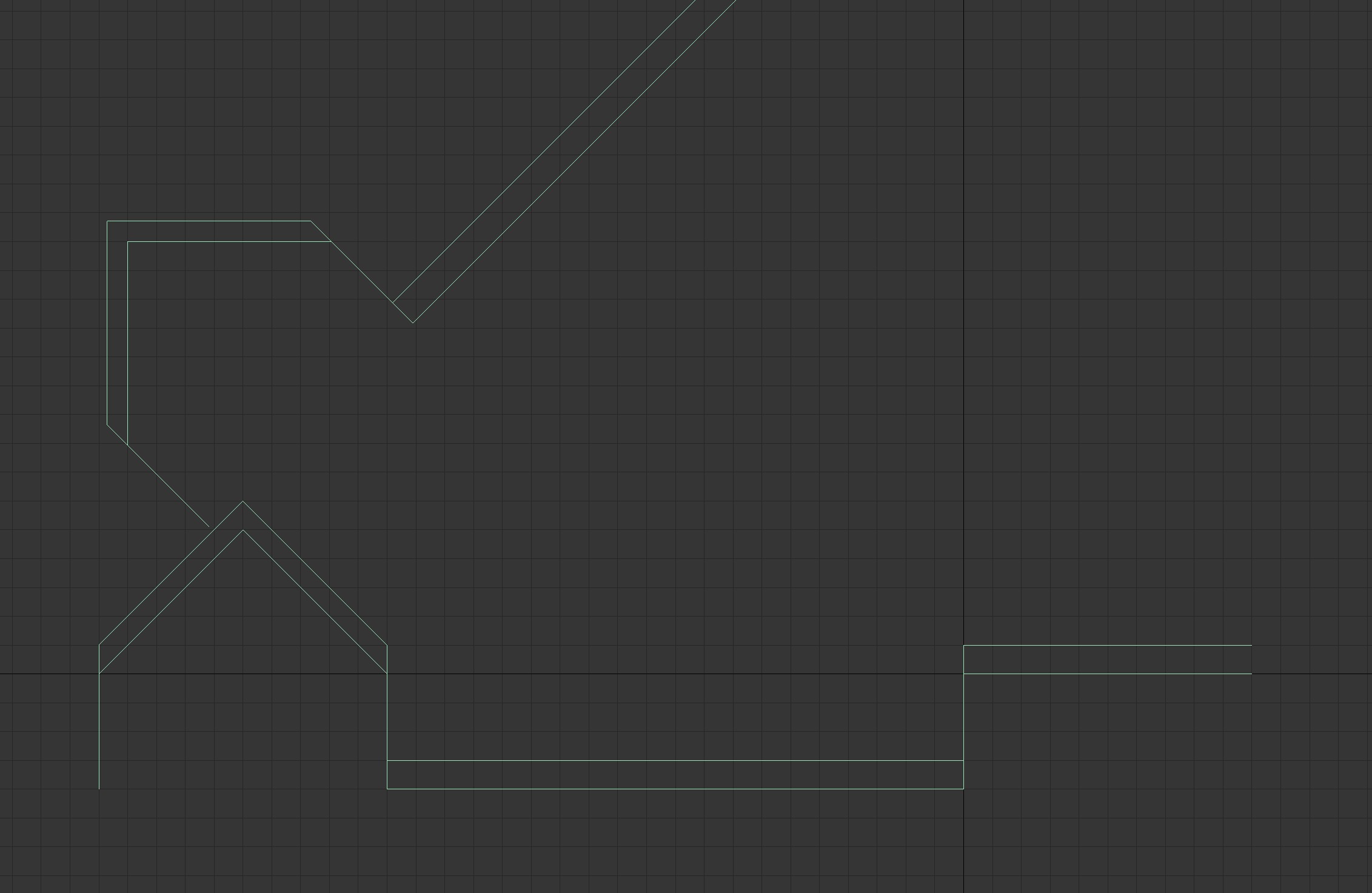

Dziś zabrałem się za skrobanie sanek wzdłużnych, niestety płytka sandvika 30mm jest tu niewygodna w cholerę i poległem. Muszę sobie zeszlifować jakieś mniejsze pilniki pod to i zgrubnie dremelem objechać. O ile po wyczyszczeniu pryzma prowadnicy i płaska prowadnica wygląda bardzo ładnie, o tyle w samych sankach płaszczyzna płaska jest do kompletnego zeskrobania. Praktycznie styka się jedynie zewnętrzną krawędzią o szerokości 1mm. Znowu, gdyby tak zostawić to prowadnice by się wytarły nierównomiernie, szkoda byłoby tak zostawić jeśli to roboty na dzień tylko. Powolutku do przodu, mam nadzieję że ten celibat się opłaci.
Próbował ktoś zgrubnie zeszlifować pryzmę i płaską płaszczyznę w sankach za pomocą przyklejonego do prowadnic papieru ściernego? Tylko zgrubnie oczywiście, później tuszowanie i skrobanie ręczne lub dremelem z gumką.

Roman, pierwszy błąd dziś popełniłem. Nakleiłem te papiery na prowadnice, płaską i na pryzmę. O ile fajnie się szlifuje i powierzchnia wychodzi super, to po odklejeniu i trasowaniu na gołym materiale pojawiają się błędy. Chodzi o to że jeśli grubość takiej taśmy samoprzylepnej i papieru ściernego ma np. 1mm, to na pryźmie, pod kątem 45st. powinien być to wymiar *0,71 tego co naklejone na płaskiej prowadnicy. Z tego powodu i pryzma i płaska powierzchnia w sankach szlifują się pod niewłaściwym kątem. Musze dorwać jakiś papier, może malarski który dałby mi dodatkowe *0,2 grubości, wtedy byłoby idealnie.
