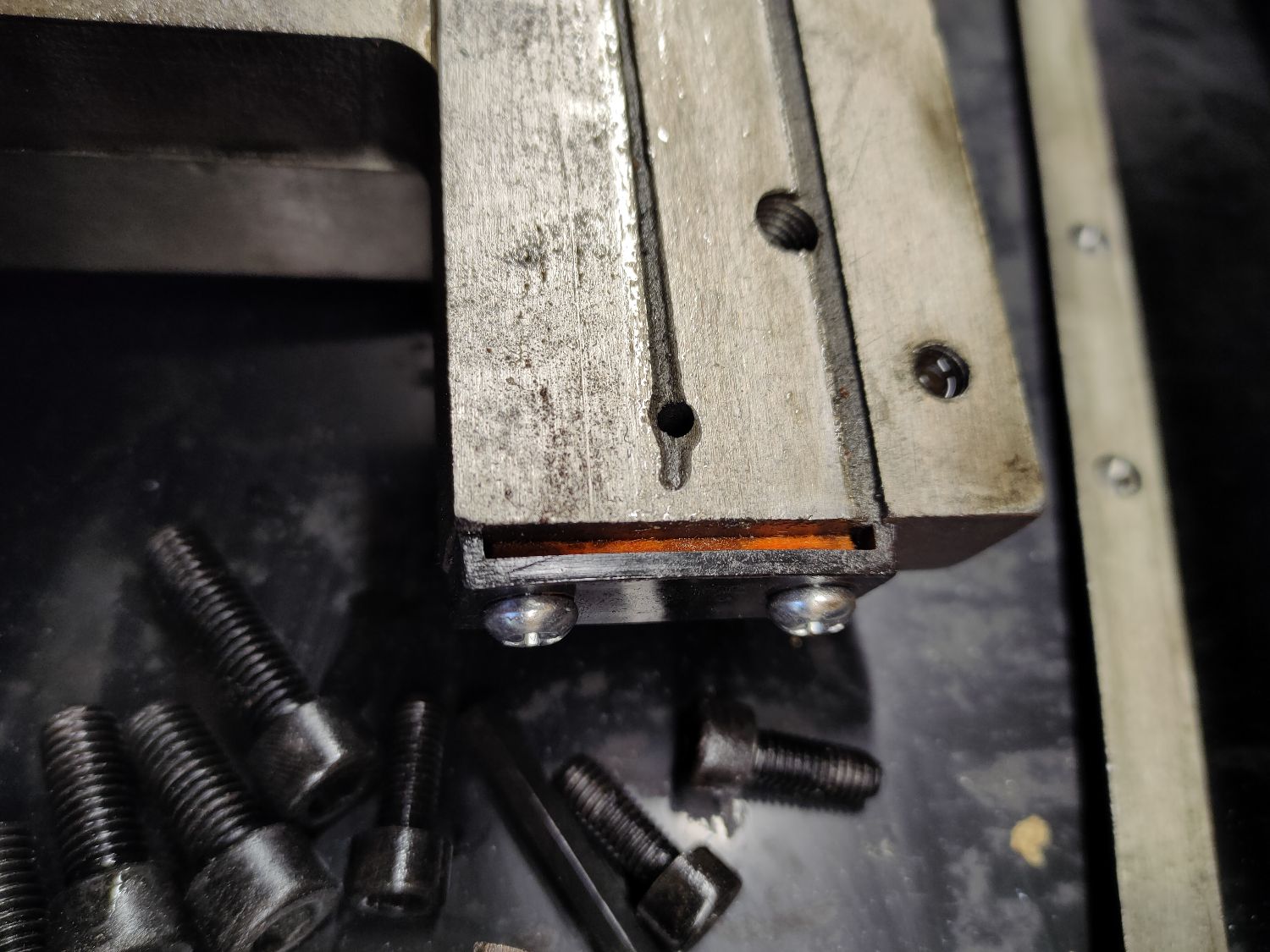

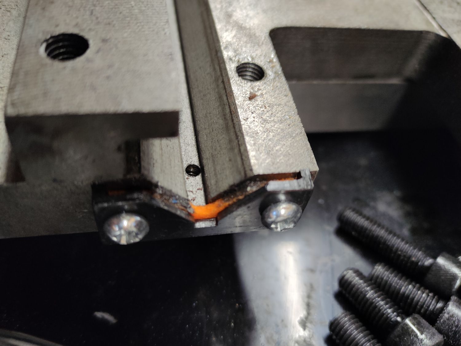

Dziś rozkręciłem support i stwierdziłem że to powinien być obowiązek a święty mikołaj powinien sprawdzać na święta czy ten piach z żeliwa jest wytarty. Jesli tu go tyle było to nie wiem czego się spodziewać we wrzecienniku. Dobrze że tym nie jeździłem za dużo. Zbieraki filcowe też ladnie wsadzone.
