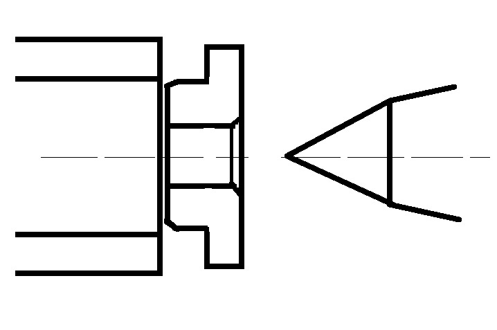

Jeszcze mam taki problem że szukam kła obrotowego ale takiego żeby mozna było podtrzymać przy toczeniu rury między 25 - 50 mm , szukam wszędzie i nie moge znależć największa średnica u podstawy stożka to 30 mm a ja potrzebuje biorąc pod uwagę grubość rur około 5mm i więcej takiego minimum 40 mm u podstawy stożka. Jak ktoś coś wie gdzie takei coś kupić to proszę o nakierowanie :) Wiem że są takei specjalne do rur ale one sa dośyć drogie i z tego co wiem musiałbym kupić ze dwa zeby objąć moje wymiary a używał będę dosyc sporadycznie.

Kieł do rur...
https://panelowo.pl/pl/p/Obrotowy-kiel- ... -mm/154645 (nie wiem jaki masz stożek Morse'a, ten ⌀20-51mm Mk2, a' 186,54PLN)
inne
https://www.google.com/search?client=fi ... %82+do+rur
Albo robisz na rurę korek z kołnierzem i otworem który podpierasz zwykłym kłem.

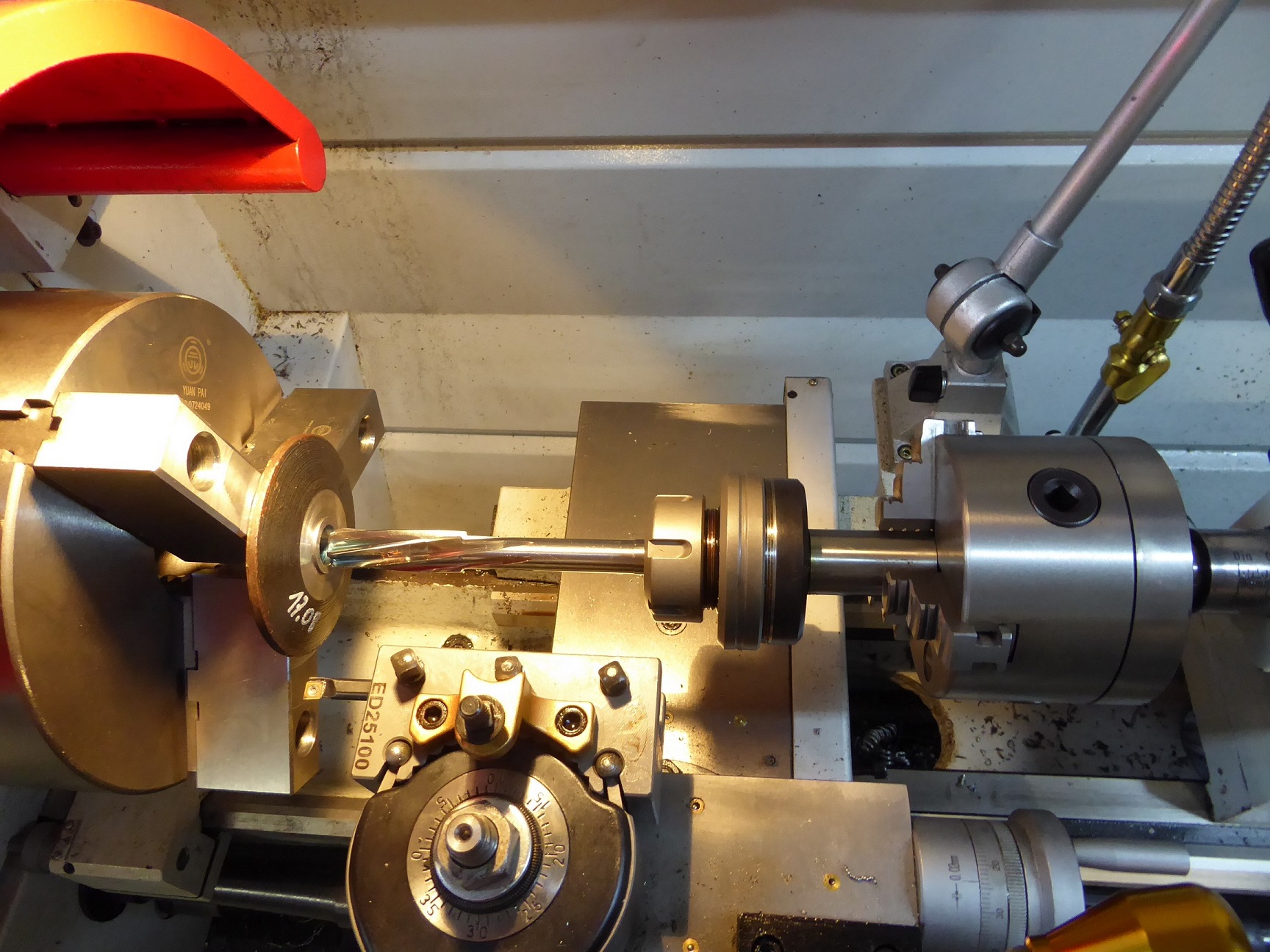

Co do podpierania rur i innych ciężkich przypadków, to ja dorobiłem sobie wrzeciono z zabierakiem pod uchwyt 125 zakładane na konik, bardzo to ułatwia życie.
Patrz na filmie od 14:11, tak w ogóle polecam ten kanał dużo toczenia, frezowania i spawania.

rc36 pisze:Co do podpierania rur i innych ciężkich przypadków, to ja dorobiłem sobie wrzeciono z zabierakiem pod uchwyt 125 zakładane na konik,
Wszystko fajnie, tylko po co komplikować sobie życie, jeśli kieł do rur jest stworzony do tego celu, a mamy dzięki temu dostęp od zewnątrz.
A kanał rzeczywiście bardzo interesujący, nie raz się łapię, że przez 40 minut oglądam jak facet dorabia kawałek dźwigu.
