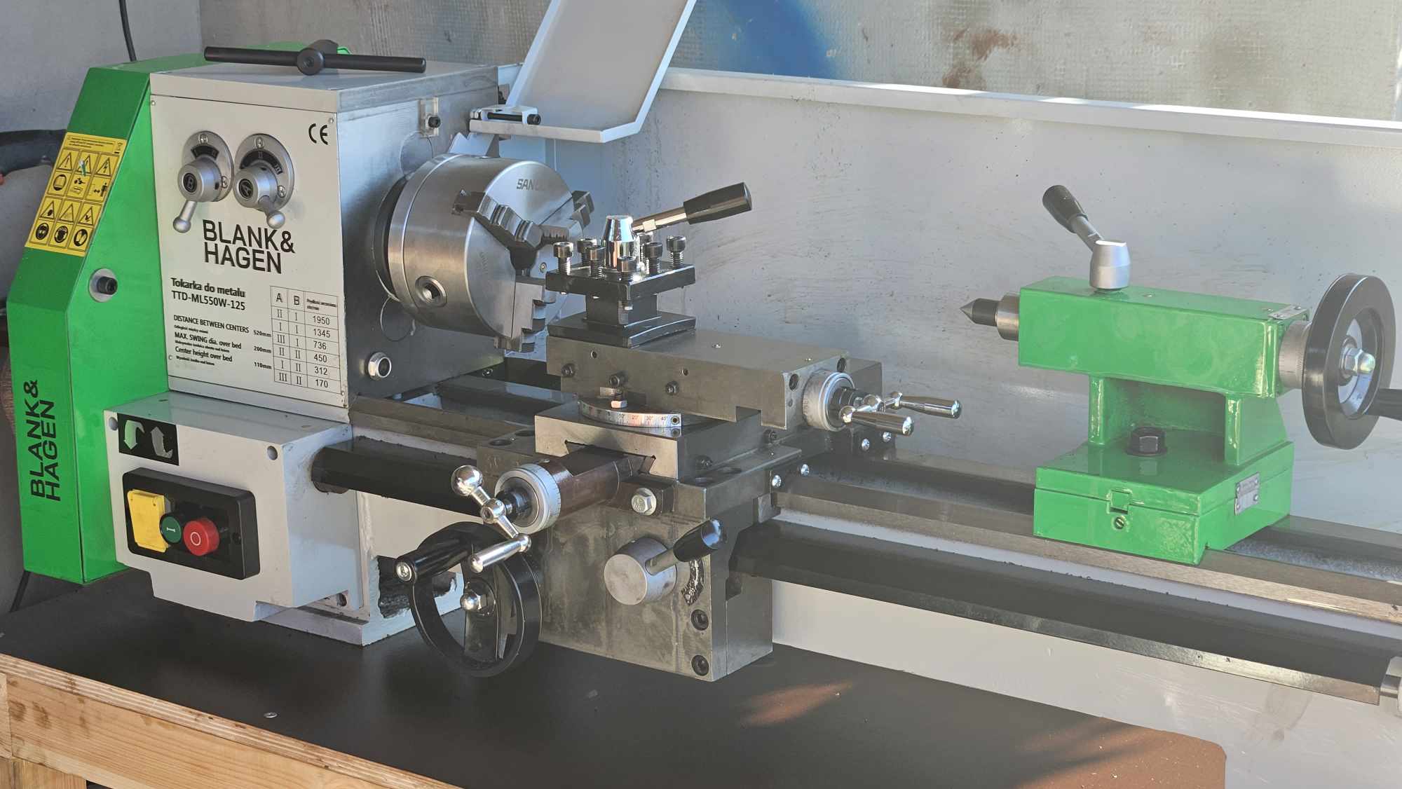

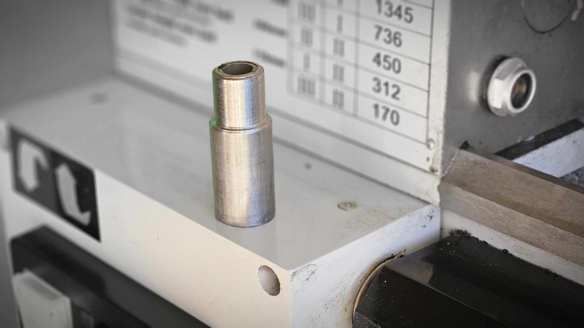

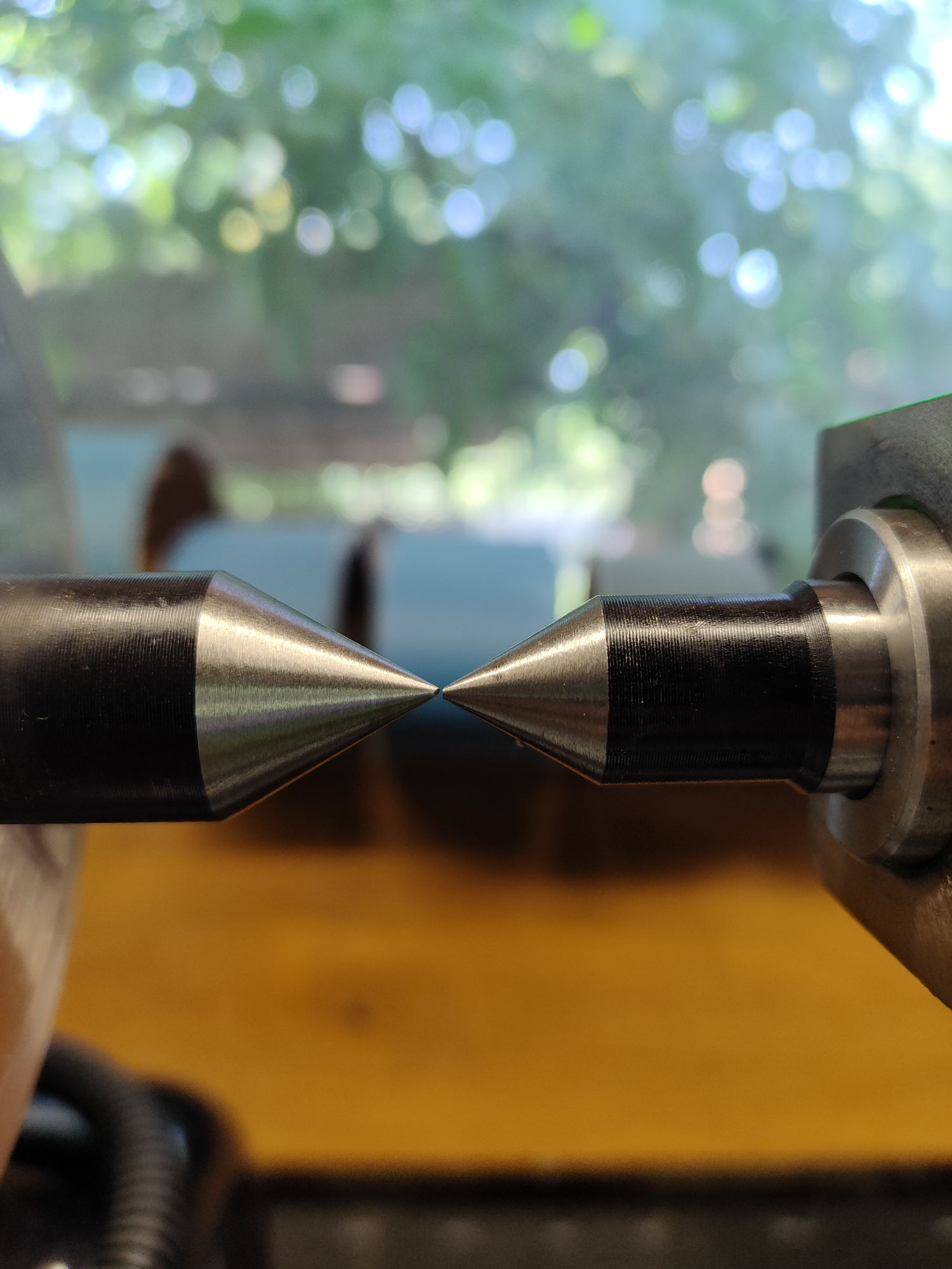

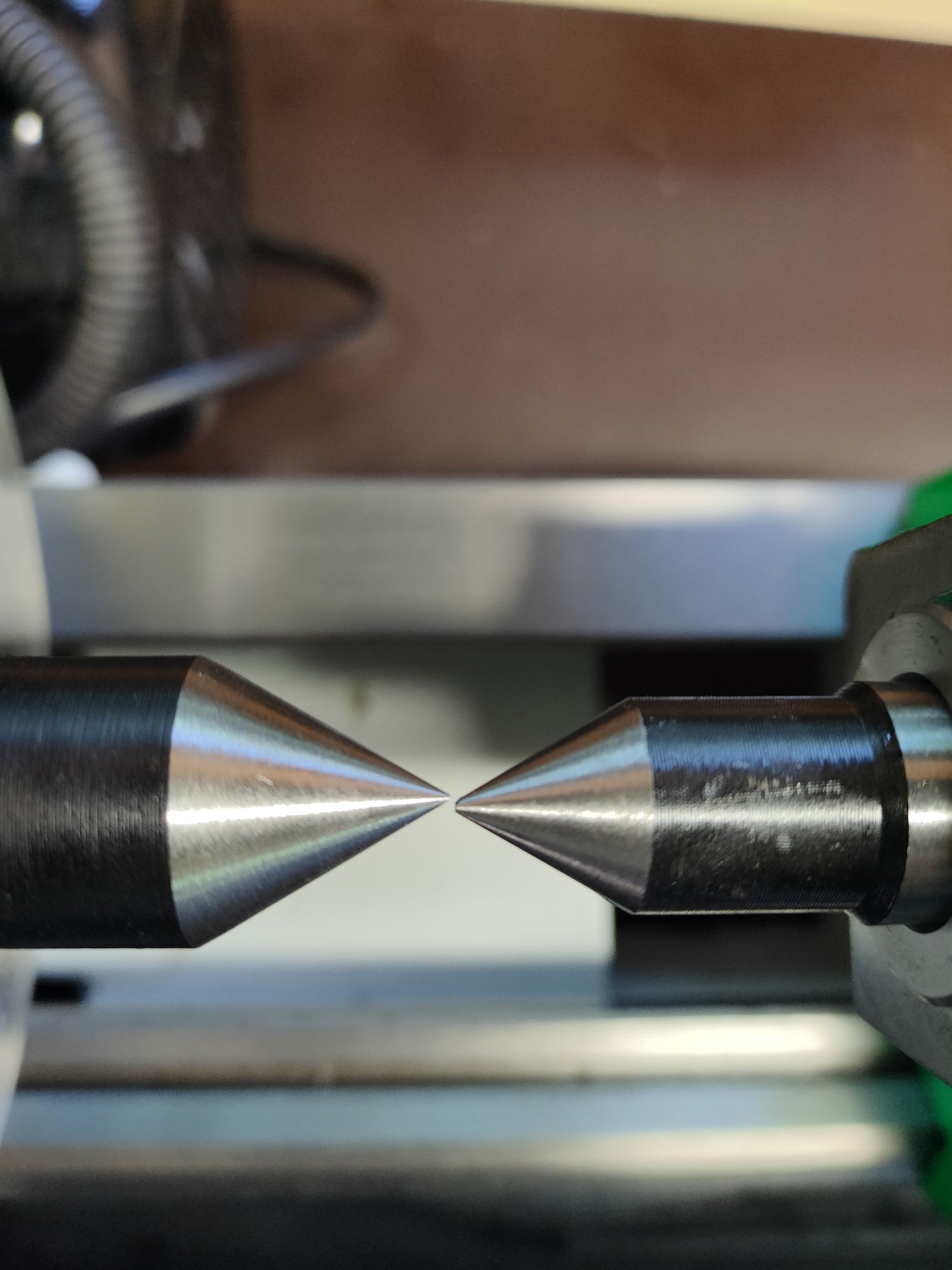

Do mnie wspomniana w temacie tokarka dotarła przedwczoraj, dobrze że miałem wyciąg łańcuchowy bo bym nie wtargał z palety na stół...:) . Po rozpakowaniu i włączeniu szok...nie wiem skąd ogólne narzekania...tokarka jest moim zdaniem świetnie wykonana. Najpierw sprawdziłem centrowanie konika (wg. jutuba) - odchył zero ,potem luzy na tych prowadnicach - zero, na uchwycie nie wiem bo nie mam jeszcze czujnika ale ,,na oko,, jest okej. Potem otworzyłem skrzynke napędu..kolejny szok ...to jest 10 x razy lepiej zrobione niż na filmach pokazuja w chinskich tokarkach,ale ta tez jest chińska. Po włączeniu kolejny szok..bo ona chodzi bardzo cicho. W srodku jest jakiś olej w instrukcji podali ze można zmienić ale..że nie jest to od razu obowioązek. Od jakiegoś czasu jak sie zainteresowałem tematem to czytałem opinie że te tokarki są umazane syfem , coś niedokręcone itd.. narzekania..a tymczasem patrzę w instrukcje a sam producent pisze że przed uruchomieniem wyczyscić tokarke bo jest pokryte olejem na czas transportu ,sprawdzić wszystkie mocowania,śruby...więc to dziwne że ludzie narzekają na coś co jest normalne. Jedyne co wydaje mi sie odbiegające jakością od całosci to imak...jest chyba słabo wykonany ,ale może sie nie znam ale widziałem że ludzie wymieniaja sobie na takie solidne ,duże z szybkim mocowaniem. Więc zacząłem pierwsze toczenie od razu z grubej rury czyli taka piasta własnej roboty od mojego buggy ,rurka fi 30 i przyspawane koło fi 150...powiem tak na chinskim nożu na 10 zł ztoczyłęm 5 mm (oczywiscie nie na raz) i jak dla moich potrzeb to jest bajka(pierwsze toczenie w życiu) , potem mała rurka fi 20 i tak samo ładnie to wychodzi dla moich potrzeb bo zawsze musiałem z pierdami jechać gdzies kilometry do tokarza, jestem z niej mega zadowolony no i ta śmieszna cena 3179 z transportem. Moim zdaniem to w tej chwili najlepsza okazja na rynku z chinskich tokarek dla hobbystów ;)

Gratuluje zakupu i fajnie że trafiłeś na dobry egzemplarz, mam pytanie, czy na wyposażeniu są koła zmianowe, daj foto gitary

Ta piasta toczona bez podtrzymki, czy konika na takim wysięgu... Wyłącznie z dużego musu, ale raczej należało by unikać takich konfiguracji

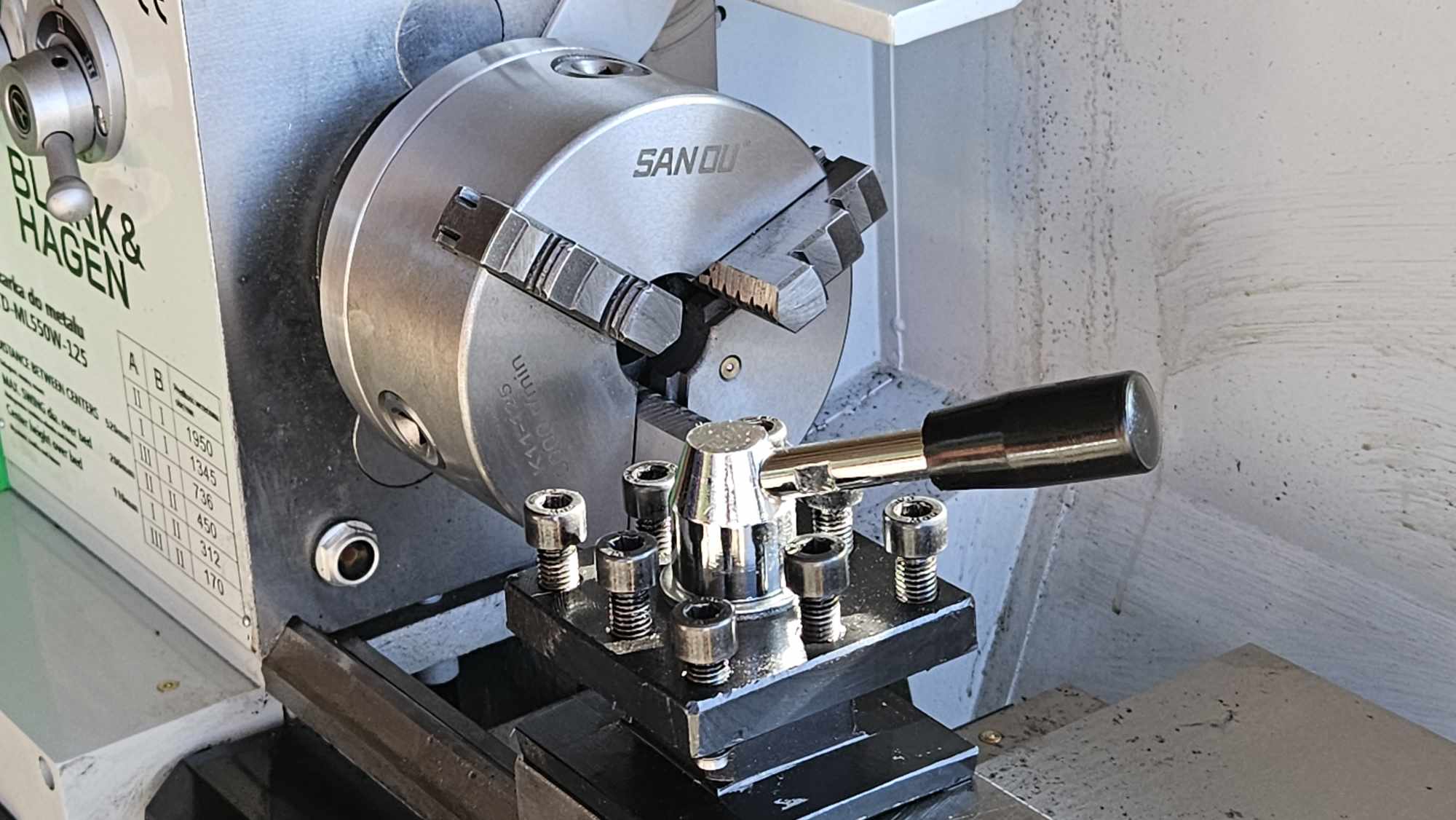

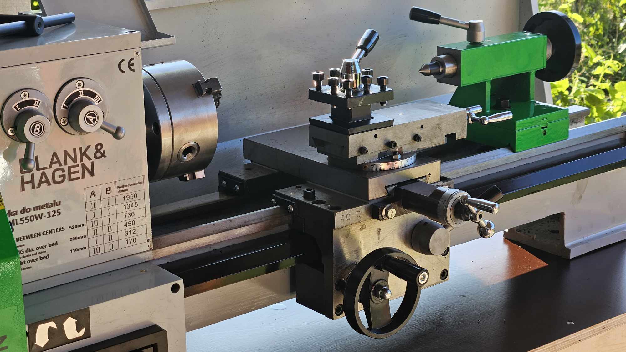

Tak toczona bez podtrzymki jej długosć to około 20 cm...wiem ze nie powinienem ale chciałem spróbowac ekstremalnych warunków na chwile :) . Kółka metalowe dołączone do kompletu ,wszystkie klucze i imbusy nawet przyzwoitej jakości jak na czajne :) ,są też dwa kły ...i tu mam pytanie..o ile jeden jest do konika ten mniejszy na mk2 to ten drugi jest gruby i nie wiem po co on jest. Dziś toczyłem crashpady do motocykla z abs-u...bajka :) . Zmieniłem też olej na orlen lan-46 ,ten co spuściłem wyglądał bardzo dobrze tzn. nei było w skrzynce żadnej mazi czy brudu jak to nieraz spotykałem na filmach. Wczoraj wieczorem rozkreciłem ten cały support co sie przesuwa (nie wiem czy to sie tak nazywa) i wymyłem nafta jak było w instrukcji i dałem olej maszynowy . Potem wrzuce fotki tej gitary..cokolwiek to oznacza ale domyślam sie że chodzi o ten tył za całą skrzynką..;) . I mam jeden w sumie problem ...ten cały support co jedzie po głównych szynach ma blokade i okej..ale ten górny poprzeczny co służy do planowania nie ma blokady i zauważyłem jak toczyłem ze on lekko sie może odkrecać ...i zminiac odległosc...jak to zmodyfikowac? Przewiercić otwór od góry i normalnie śrubą zablokować tak jak ten dolny? pozdrawiam

Post napisał: marviz » 23 sie 2023, 11:28

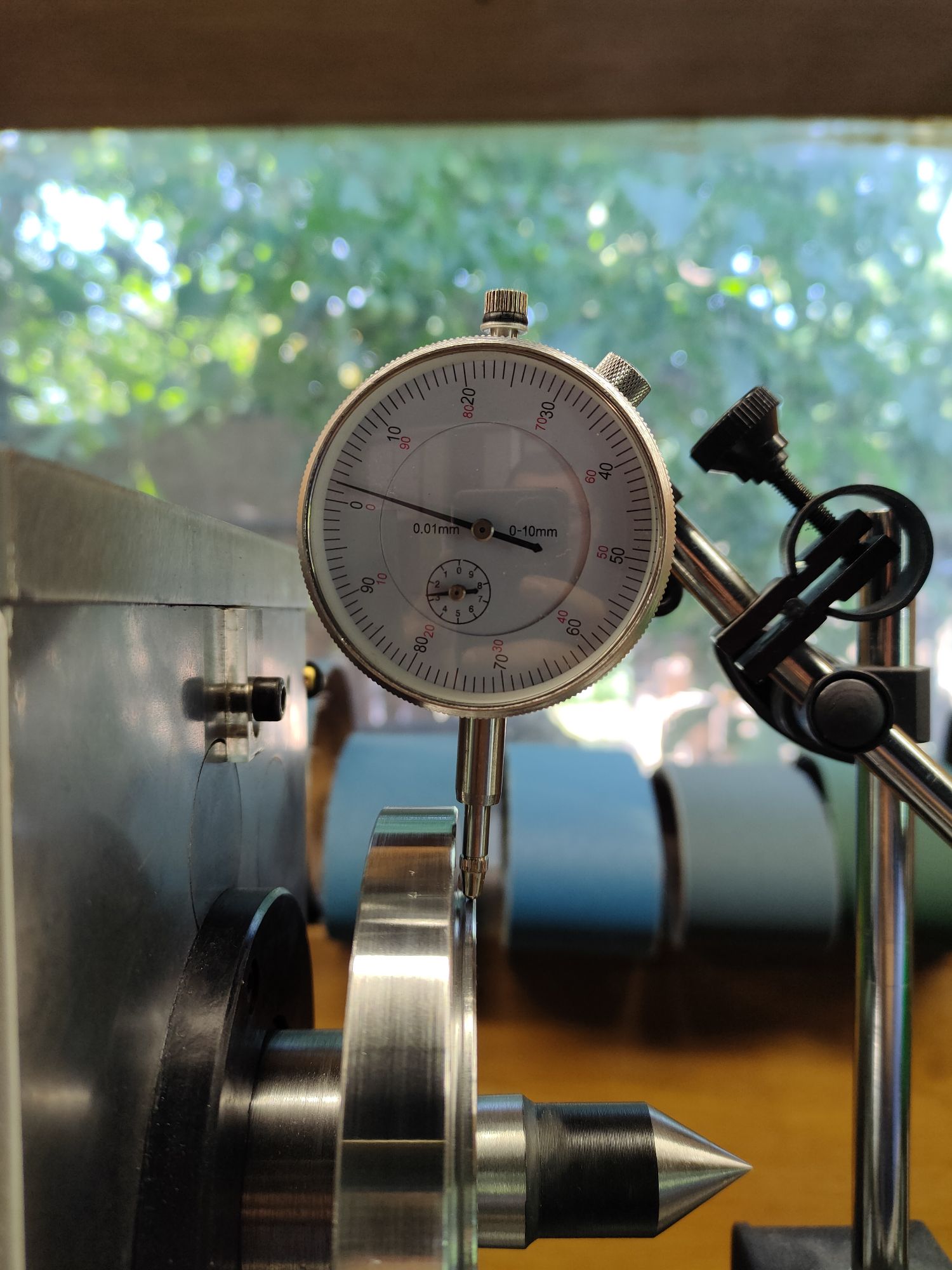

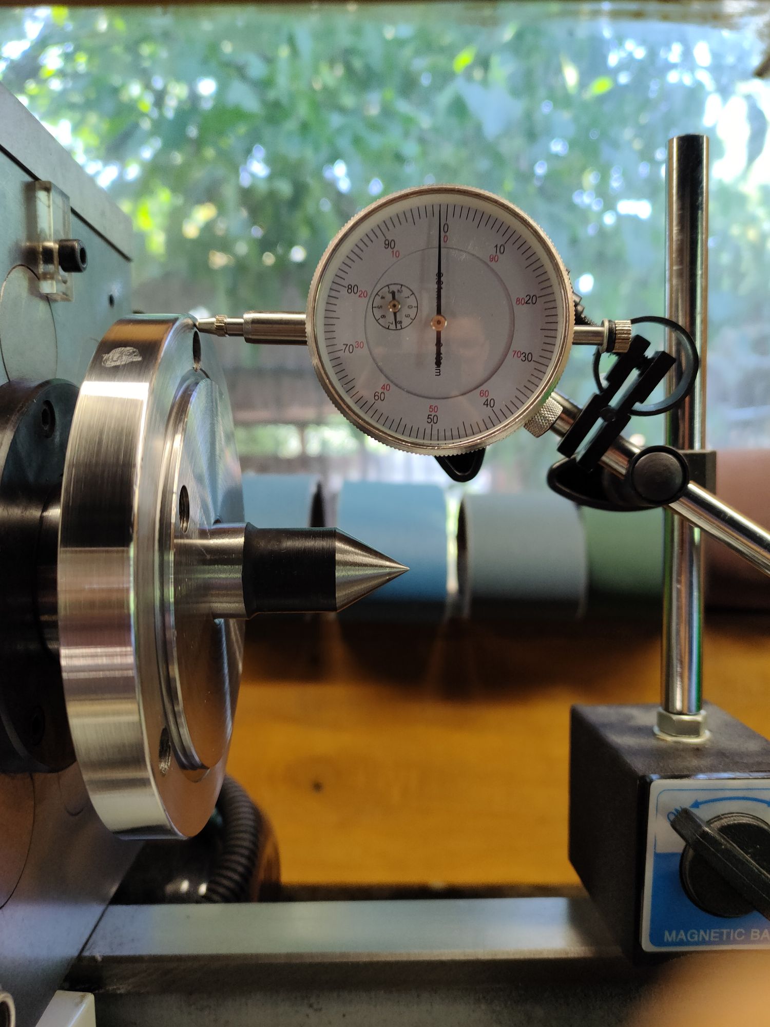

Dziś pomiary. Konik o ile jest na względnie dobrej wysokosci, tak odstaje trochę w bok będę to musiał wyregulować ale wczesniej trzeba sprawdzić i tak osiowość wrzeciennika. Natomiast bicie na zbieraku jest, 0,01mm na czole i 0,02 na rancie centrującym. To też będzie pewnie do zrobienia o ile wymiana łożysk nic nie zmieni. Będę się starać zrobić z niej dość dokładną maszynę, choćbym musiał szczęki szlifować dremelem ;)
P.s. u mnie uchwyt dość ciasno wchodzi uchwyt do zbieraka, musialem trochę gumowym młotkiem go nabić i wtedy skręcić od tyłu śrubami, też tak ciasno jest osadzony u Ciebie?

Post napisał: front247 » 23 sie 2023, 12:19
Tak u mnie też uchwyt lekko dobiłem gumowym młotkiem on tam jest spasowany idealnie. Za pare dni bede miał czujnik zegarowy to tez u siebie sprawdzę , ale na tę chwilę u mnie jest taka dokładność na tulejkach czy planowaniu ze mi to z zapasem wystarcza :) ,nie potrzebuje az tak dokłądnych spasowań u mnie tokarka ma służyc do wytoczenia jakiejs tulejki do quada,motocykla,traktorka, może jakies nowe gałki do sprzetu audio ,raczej hiper precyzyjnie nie bede toczył ;).

Post napisał: marviz » 23 sie 2023, 13:56
Ja właśnie chciałem robić swoje narzędzia i elementy z jak największą precyzją i wiem że w jakimś stopniu jestem w stanie to osiągnąć. Nie wiem czy widziałeś filmy kolegi Adama (Maszynotwór) z Youtube który praktycznie taką samą tokarkę doprowadza do bardzo przyzwoitych osiągów. Warto obejrzeć nawet jeśli nie gonisz za mikronami.

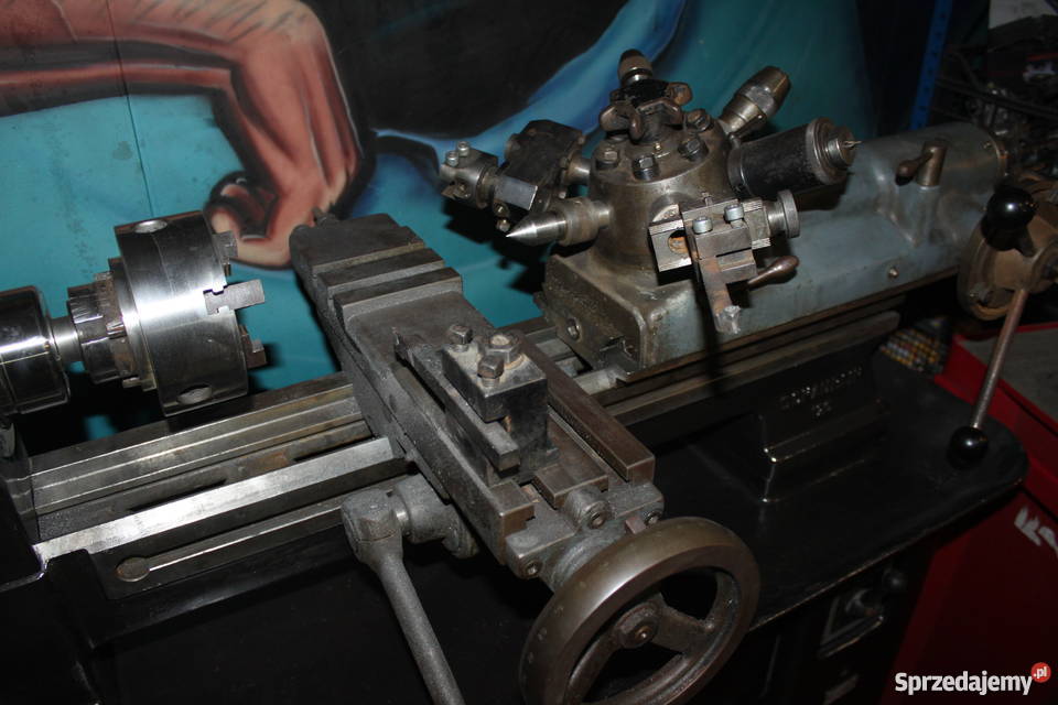

Odnośnie konika, mój był praktycznie schowany, ale tą osiowość sprawdzałeś też na wysuniętym? Czujnik zegarowy to chyba podstawa przy tokarce, nawet nie chodzi o bicie ale też przydaje się np. przy dokładnym posuwie supportu w jednej czy drugiej osi. Mikromierz też jest praktycznie niezbędny żeby sprawdzić czy Ci nie toczy stożka, chociaż to można względnie i zgrubnie sprawdzić suwmiarką (tylko jak to nie mitutoyo to lepiej sprawdzić czy na brzegach szczęk nie masz innych odczytów niż łapiąc wyżej bo oprócz kilku topowych marek reszta się telepie). Niżej dodaje Adama na dobranockę, warto obejrzeć wszystkie części z remontu.

Wczoraj wieczorem rozkreciłem ten cały support co sie przesuwa (nie wiem czy to sie tak nazywa)...
Potem wrzucę fotki tej gitary..cokolwiek to oznacza ale domyślam się, że chodzi o ten tył za całą skrzynką..
..ten cały support co jedzie po głównych szynach..
Tak to suport, dobrze byłoby byś przyswoił sobie budowę tokarki i nazwy poszczególnych jej części, wtedy będzie łatwiej i Tobie napisać i innym poznać o jaką konkretnie Ci chodzi, albo o jakiej ktoś pisze.. To nie takie trudne, ale nie musisz wszystkiego na raz i od razu, na początek żebyś wiedział co to wrzeciono, a co wrzeciennik, suport, łoże, pryzmy łoża, skrzynka posuwów(u Twojej brak), gitara, śruba pociągowa, rozróżniał co to sanki poprzeczne, a co sanki narzędziowe(z imakiem). A głębsza wiedza sama przyjdzie z czasem, ważne by conieco czytać i... samemu próbować w międzyczasie... 8)

Tokarka klasy jak Twoja(stołowa "500"-tka) ma podobną do "dużych" budowę,
https://www.google.com/url?sa=i&url=htt ... hx6BAgAEA0

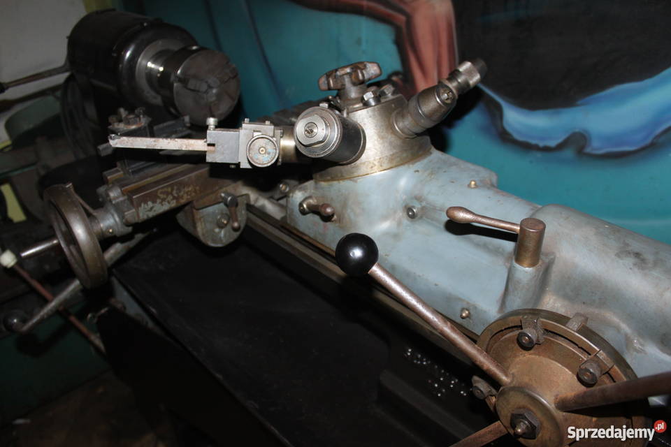

Nieco inaczej jest w rewolwerówkach które mają inne suporty - z głowicą rewolwerową do mocowania narzędzi, i brak konika, reszta jest podobna jak w kłowych.
(dla większej przejrzystości mała rewolwerówka stołowa, na suporcie głowica rewolwerowa o pionowej osi obrotu)
Obrazek Obrazek Obrazek
