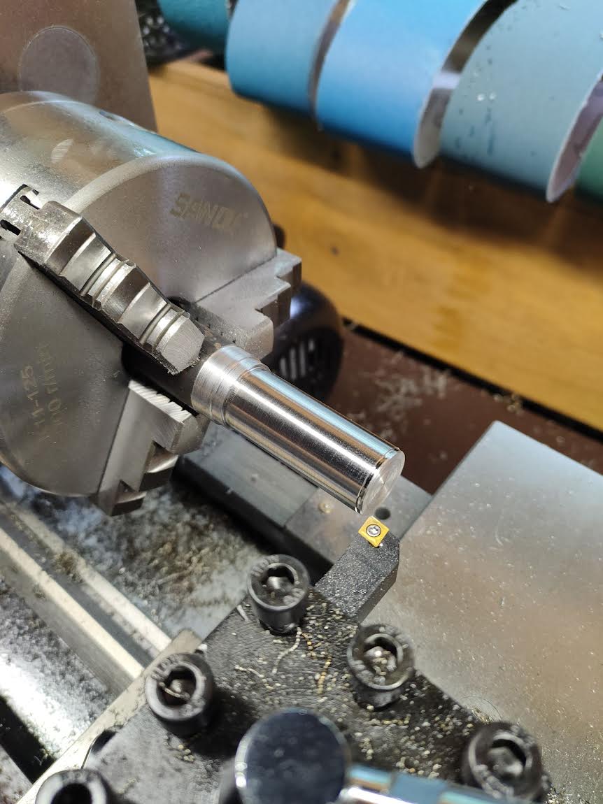

Długo nie wytrzymałem, dziś było pierwsze wiórowanie w życiu :)
rc36
Posty w temacie: 11
Posty: 2388
Re: Nowy klon Nutoola za 1/2 ceny
#55
Post napisał: rc36 » 27 sie 2023, 22:25
Ładna powierzchnia, ale staraj się ustawiać nóż tak żeby jak najmniej wystawał z imaka.

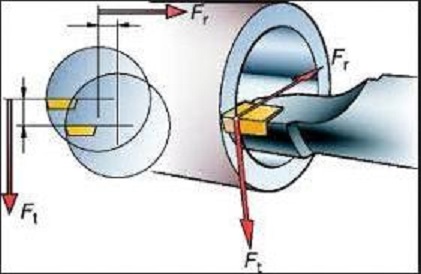

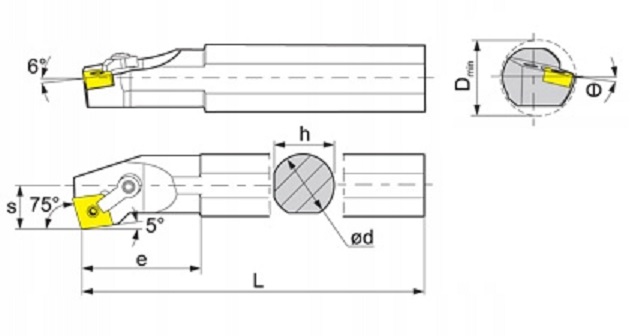

front247 pisze:najgorzej wygląda powierzchnia po wytaczaku w środku ,jest totalnie matowa i szorstka...kombinowałem z kątami noża ale to niewiele daje bo też w środku rurki miejsca mało
przy wytaczaniu małych otworów by spód noża nie tarł o materiał, trzeba go zazwyczaj podnieść nieco ponad oś, a to sprawia, że kąt natarcia jest ujemny, co powoduje wzrost oporów, pogarsza warunki skrawania i spływu wióra, jego spiętrzanie.
Tym bardziej, że większość wytaczaków z wymiennymi płytkami już ma ujemny kąt natarcia(θ)
(więcej w materiale https://pfmrc.eu/topic/60403-frezowanie ... y-romanj4/)
A także dlatego, że nóż wytaczak nie może być zbyt wiotki by nie "siadał" pod obciążeniem, zwłaszcza długi,
Obrazek Obrazek
więc o potencjalnie dużym przekroju trzonka w stosunku do małego przekroju otworu, a to skutkuje gorszymi warunkami usuwania wiórów ze strefy roboczej, a czasem prowadzi do ich podchodzenia między trzonek noża a materiał.
A więc kąt natarcia i warunki skrawania w wytaczaniu małych otworów to zawsze kompromis między sztywnością wytaczaka(przekrój), a średnicą otworu. (noze-skladaki-do-malych-otworow-t72089-60.html)

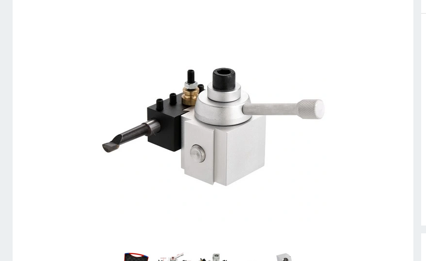

To nie może tak być, jak nie zamierzasz go zmieniać na szybkomocujący, np. https://pl.aliexpress.com/item/1005002995578738.html + https://alle grolokalnie.pl/oferta/imak-szybkozmienny-do-tokarki-tytan-350 (https://pfmrc.eu/topic/88421-tokarka-tytan-520/page/2/)
to przyślij go do mnie, przefrezuję Ci gratis.. (kontakt na p.w.)

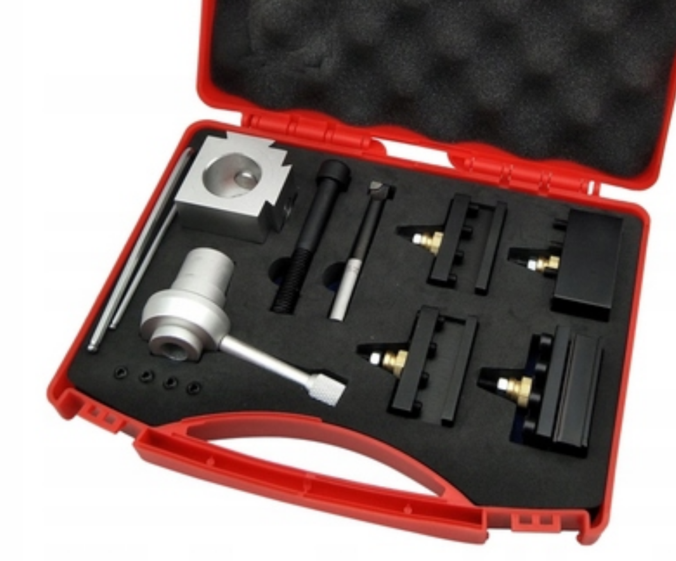

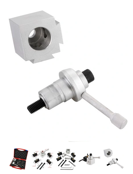

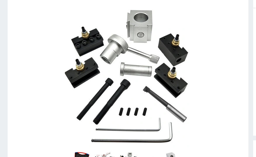

Pojawiły się też takie, niedrogie co prawda, zestawy imaka szybkomocującego typu "piston" (wypierak),
https://alle gro.pl/oferta/imak-tokarski-szybko-wymienny-nowy-komplet-13959092189
Obrazek Obrazek
ale duralowy korpus i mimośród nie wróży mu dokładności i długiego żywota przy toczeniu stali,
to już dużo lepsza od poprzedniej oferta, imak typu "wedge"(kliny, lepsze wg mnie niż "piston"), dokupić tylko dodatkowe kostki (jak wyżej), które są łatwiejsze do zdobycia niż multifix
