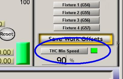

A próbowałeś włączyć funkcję antynurkowania ?
[ Dodano: 2015-09-05, 21:43 ]
poza tym na łukach nie masz raczej spowalniania i nie powinno nurkować i funkcja antynurkowania się włączać, na ostrych rogach przetestuj i z trochę mniejszymi przyspieszeniami.

Próbowałem z antynurkowaniem i przyspieszeniem, ze stała prędkością, dokładnym stop, kodem ...nic :cry:
Zobaczymy co u innych ...będę próbował :twisted:

dla testu
1. narysuj prostokąt i zadaj dość sporą prędkość cięcia
2. ustaw przesadnie duże rampy (małe przyspieszenia) żeby maszyna jeździła "mułowato"
3. start
4. zwróć uwagę, czy w narożnikach zauważalnie spada prędkość
5. sprawdź czy w narożnikach zaświeca się na CSMIO wyjście odpowiedzialne za DISABLE

Dobrze, zrobię to ...ale już na tym filmie widać na pierwszym rogu że zwalnia.

ale też widać, że masz wyłączone antynurkowanie....

Testy u nas dwóch idą pełną parą a ze tak skromnie zapytam - gdzie reszta co dostali?
Ja spróbuję uruchomić Disable w tym tygodniu bo jednak przydałoby sie przy malych otworach i narożnikach.
Co do samego działania THC to jestem zadowolony ale mam pytanie - nie dałoby się zrobić tak żeby działało jak SD i odcinalo oś Z od MACHa ale wysylalo też sygnały do Mach żeby 'REGULOWAL' a co za tym idzie wiedział gdzie jest prawdziwe 0 osi Z? Bo teraz jak powypala trochę i poreguluje to przy przejazdach na wysokości zadanej np 10mm on Z ma te 10 w zerze i ryje w elementy wystajace a do tego odpala przy blasze......

brak pomysłu jak to zrobić...
co do gubienia pozycji - nie powinna występować jeśli będziesz przy każdej detekcji materiału zerował sobie zetkę na materiale.

No tak ale jak już pisałem ostatnio nie mierzy mi blachy za każdym razem... Wtedy właśnie czasem wpala z dość niska....

snajperman-s1 pisze: nie mierzy mi blachy za każdym razem...
to jest problem (zaleta) Twojego postprocesora
