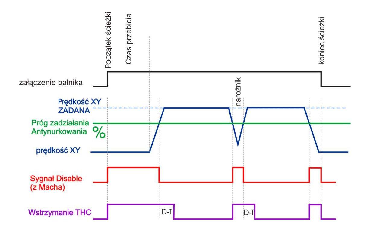

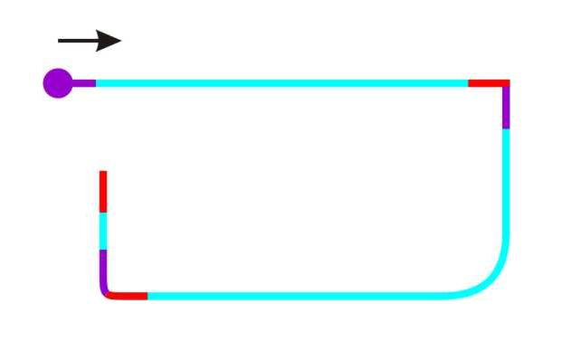

snajperman-s1 pisze:Zawiła sprawa z tym DISABLE
Spróbuję to opisać prościej niż wykresem...
Karpik pisze ciągle że reaguje na zmianę dynamiki... hmmm - dynamikę maszyny ustawiasz w menu macha i ona się nie zmienia podczas pracy i określa jakie maksymalne przeciążenia mogą powstać w wyniku przyspieszania/hamowania/zmiany kierunków. Nas tutaj interesuje prędkość liniowa, która właśnie się zmienia w zależności od ustawionej dynamiki ( przyspieszania / hamowania ).
zerknijcie na taką przykładową ścieżkę
Prędkość zadana (w g -kodzie ) jest zaznaczona kolorem jasnoniebieskim
fiolet prezentuje odcinki gdzie maszyna jest rozpędzana a czerwień gdzie maszyna hamuje. Teoretycznie jeśli wartość progu zadziałania funkcji antynurkowania ustawicie na 100% (jeśli prędkość jest mniejsza niż zadana to THC niema regulować) to THC będzie włączone ( nie będzie sygnału DISABLE ) tylko na niebieskich odcinkach. Jeśli ustawicie na 50% to THC będzie działało już od połowy odcinków fioletowych (bo prędkość osiągnie 50%) aż do połowy czerwonych odcinków (brędkość spadnei do połowy zadanej prędkości)...

prokopcio pisze: To nie jest wykrywane ... :( wykrywamy spowolnienie spowodowane dynamiką maszyny (jeśli mach spowalnia a nie ma tego w kodzie), jeśli w kodzie jest spowolnienie to taka prędkość jest zadana i wg macha jest to oś rozpędzona do zadanej prędkości.

karpik74 pisze: to w końcu od jakiego momentu "zaczyna dzaiłać DISABLE"- od początku programu, przebicia czy innego miejsca?
od włączenie do wyłączenia palnika.
No chyba, że funkcja antynurkowania lub/i THC jest wyłączona to nie działa :)

Wszystko dobrze podłączone, skonfigurowane, THC włącza/ wyłącza się z pulpitu, Anty-Nurkowanie działa.
Za żadne skarby DISABLE nie reaguje, czy to na rogach, łukach ...w ogóle. Przyczyna na pewno leży w Machu ...ale gdzie. Kombinuje prędkościami, przyspieszeniami ...nic. :evil:
Co jest grane?
