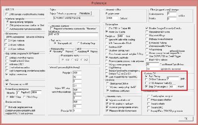

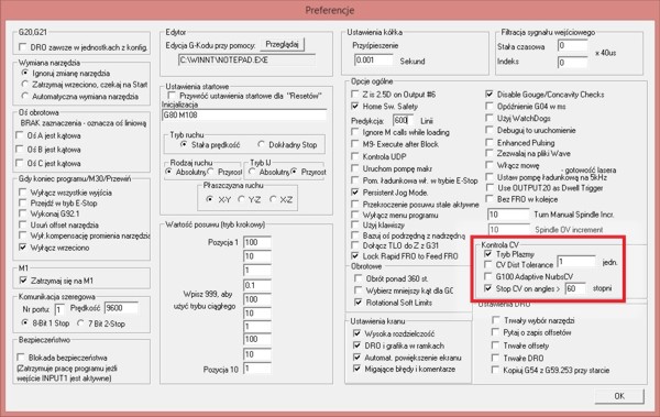

Cały czas myślałem, że funkcja w Preferencjach Mach-a "Kontrola CV" działa tylko w trybie "Dokładnego Stop" ...i tu byłem w błędzie.
Po zaznaczeniu funkcji "Tryb Plazmy" Mach zaczął zwalniać na łukach (bez ptaszka przyspieszał) ...nie wiele, ale wystarczająco żeby aktywować DISABLE.
Z normalnymi prędkościami i przyspieszeniami, na rogach i łukach ...pięknie załącza DISABLE.
karpik74
- Posty w temacie: 74
- Posty: 394
- Rejestracja: 27 cze 2015, 16:36
- Lokalizacja: kłodzko
Tak na prawdę, to nawet twórcy Macha do końca nie wiedzą jak tego urzywać
Funckcja CV Dist Tolerance- Jest to dystans w jednostkach jakich używamy (mm) do wyhamowania przed łukiem.
G100 Adaptive Nurbs CV- nie wiem co to jest, ale ponoć lepiej nie używać.
Stop CV on angles- kąt od jakiego ma być stop na rogu.

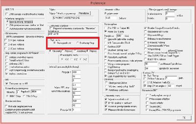

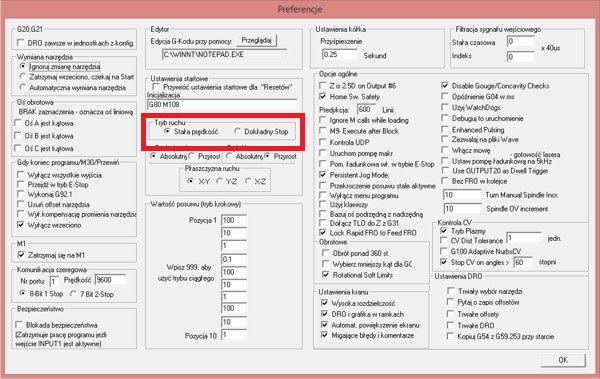

Tryb Plazmy- Wygląda na to, że funkcja uaktywnia powyższe w trybie "Stałej Prędkości" co jest korzystne przy cięciu plazmą, większe prędkości robocze mniejsze przyspieszenia. Przy frezarkach na łuku (metale) krawędź byłaby ząbkowana.
Dlatego do frezarek jest funkcja "Dokładnego Stop", ale przyspieszenia muszą być bardzo duże w stosunku do prędkości. Rysunki wektorowe jakich używamy do generowania kodów mają węzły, których jest dużo na łukach- Dokładny Stop zatrzymuje się na każdym z nich. Dlatego musi być duże przyspieszenie, żeby Mach wchodził w łuki wolniej ale płynniej przechodził przez węzły.
Tyle wiem i nie jestem pewien czy o to chodzi.
