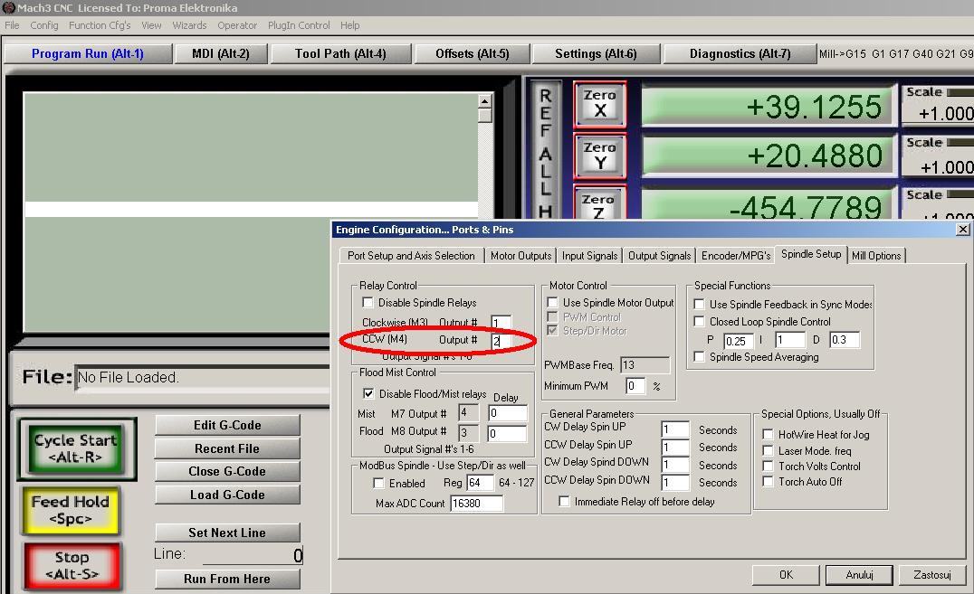

Klawisz F5 działał bo nieraz paliłem "z ręki" a teraz ani w profilu "plasma" ani w dodatkowym od "sponsora forum" który miałem na początku ustawiony a teraz dopiero dorzuciłem i ustawiłem profil plasma. Nie da się palić z F5 także kiszka się zrobiła straszna....
A co do Disable to załącza się na rogach ale "nie zdąży" się załączyć na końcu ściezki nawet jak mu ustawię THC minimum 99%...

snajperman-s1 pisze:Klawisz F5 działał bo nieraz paliłem "z ręki" a teraz ani w profilu "plasma" ani w dodatkowym od "sponsora forum" który miałem na początku ustawiony a teraz dopiero dorzuciłem i ustawiłem profil plasma. Nie da się palić z F5 także kiszka się zrobiła straszna....
bo masz już używane #Output2 dla CCW :) zmień na inne...

Post napisał: snajperman-s1 » 09 wrz 2015, 11:07
Hmmm... CCW... zmienić na inne :P Tzn na jakie np i o co kaman w tym ? Odpalenie plazmy mam na PIN 1 przekaźnik PK1 w płycie SSK-MB02...
