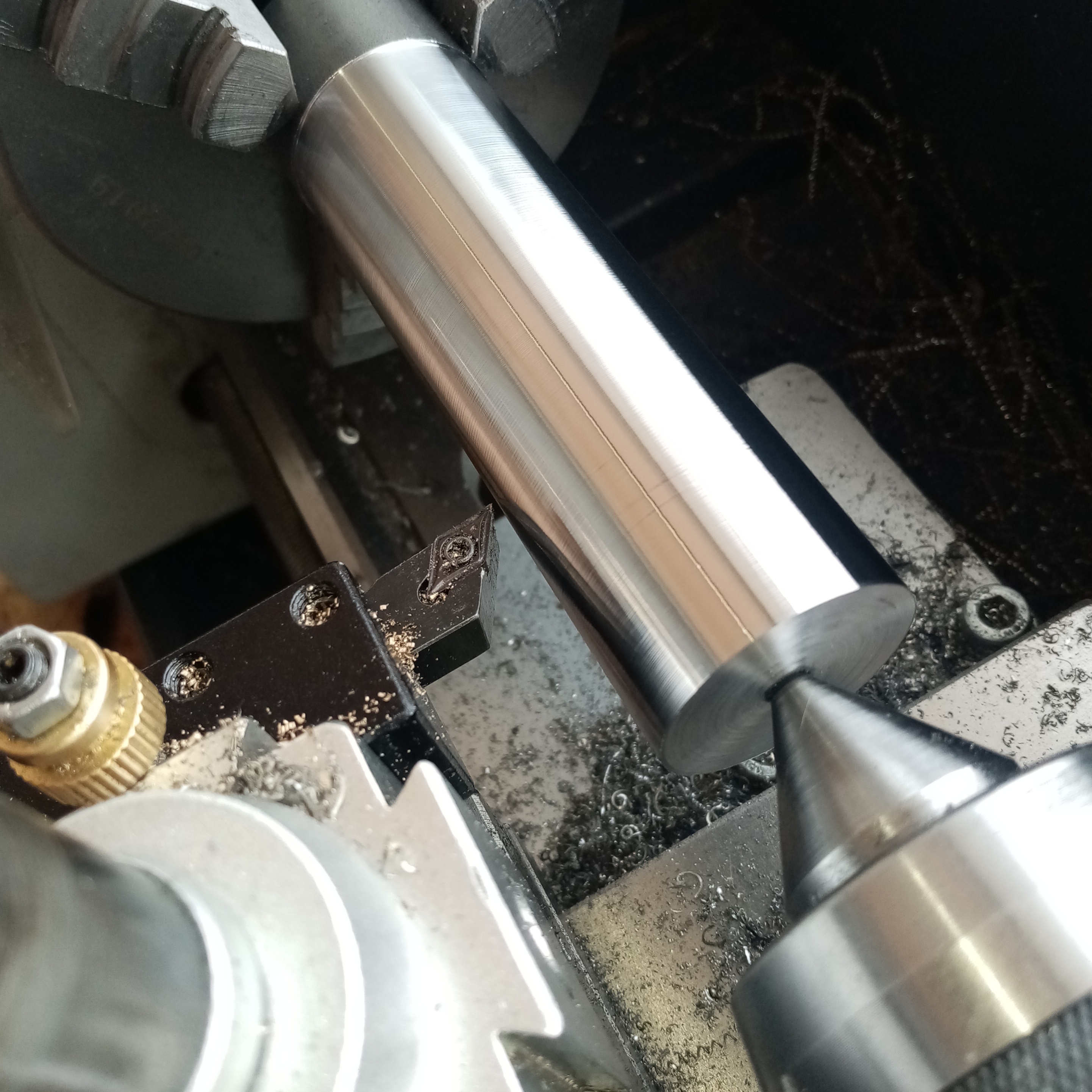

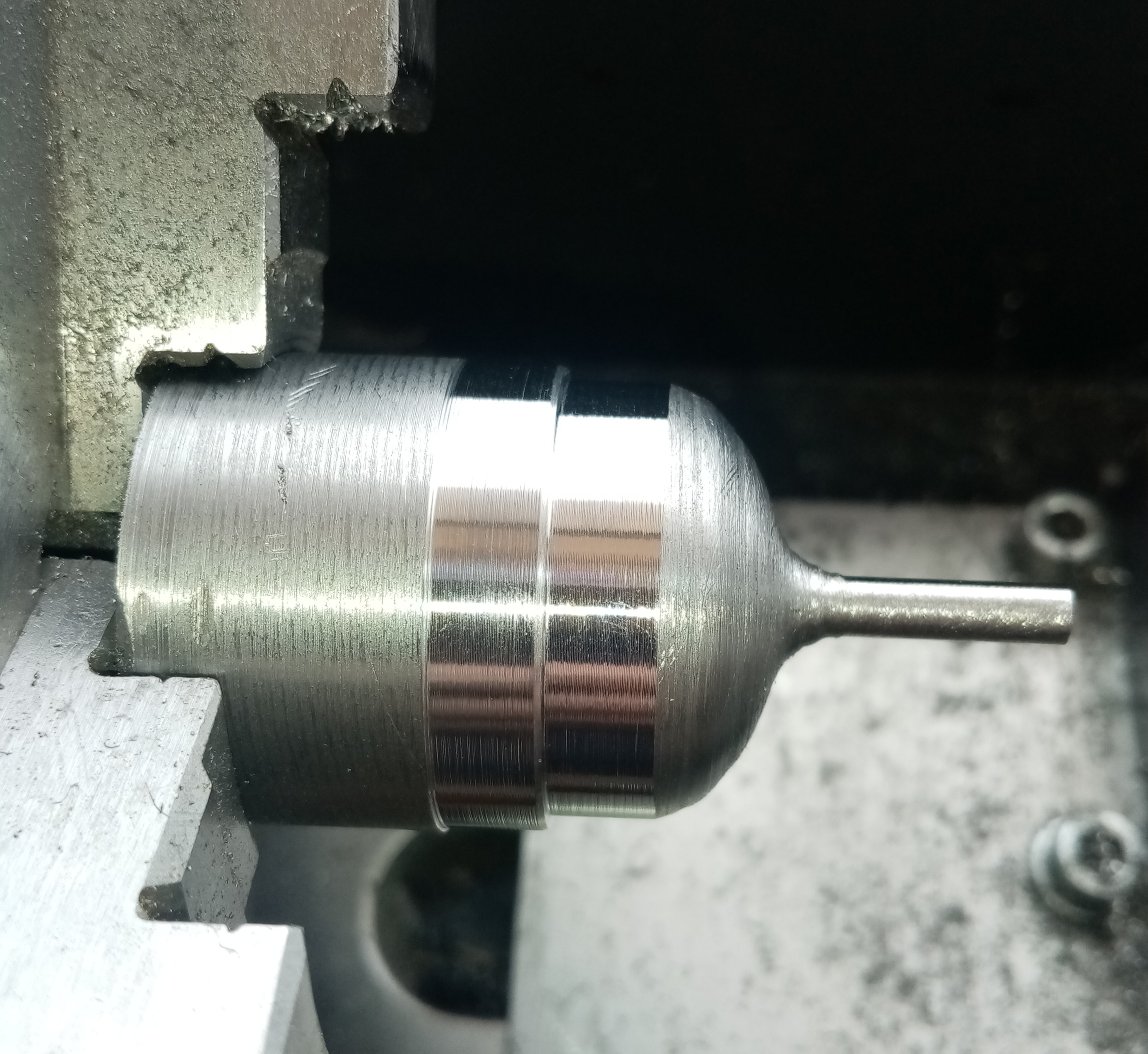

Dla porównania stara i nowa powierzchnia:) Obrazek

Udało mi się póki co dostać 5 płytek 070202 do stali i nierdzewki, tanie nie byly ale powierzchnia faktycznie wychodzi rewelacyjna przy odpowiednio duzej prędkości.
To jeszcze podaj dla potomności pełny kod płytki, bo to jest tylko kształt. Możesz też podać producenta.

Post napisał: Rafalgl » 12 lut 2021, 12:19
Właśnie nie ma żadnego producenta ani nic... kupiłem na tej aukcji:
https://allegro .pl/oferta/plytki-wieloostrzowe-dcmt-070202-stal-nierdzewka-7546987288?snapshot=MjAyMS0wMi0wOVQxMzo0ODowNy4zNDdaO2J1eWVyOzJhYTI1ZDE1YWRlOTc4NjZhZDJhOGJlNDgxY2U3MDMxYTE2MWI3NGEwMDMzMTVjNmNlN2U5MTM4OTRiYjdkNzg%3D
Pełen efekt dosłownie olśniewający 🙂

Post napisał: szopenn » 12 lut 2021, 16:25
no ale to chyba nie jest jednak stal konstrukcyjna... chyba masz coś lepszego w uchwycie.

Post napisał: Rafalgl » 13 lut 2021, 23:28
Zwykły pręt ciągniony z allegro, nie żadna nierdzewka.

Post napisał: szopenn » 13 lut 2021, 23:37
podejrzane to lustro strasznie jak na 235, ale jeśli tak to płytka jakaś rewelacja.

Post napisał: Rafalgl » 02 mar 2021, 07:11
Odkopuję temat...Krótko nacieszyłem się lustrem. Ostatnio znów zaczęły się wibracje i problemy z powierzchnią. Tym razem wibracje nasilają się w pewnym konkretnym zakresie obrotów ok 500-800 rpm... Wymieniłem zużyty pasek i łożyska wałka przekładni. Oba były zatarte. Pospawałem wyrobiony wpust na wałku przekładni przy kole pasowym. Tokarka chodzi znacznie ciszej, jednak nie pomogło na wspomniane wibracje... Już nie wiem co tym razem?

Post napisał: szopenn » 02 mar 2021, 08:08
to może byc wszystko, płytka to ta stara czy może próbowałeś toczyć na nowej płytce?

Post napisał: Rafalgl » 02 mar 2021, 13:12
Płytka nówka... luzy skasowane że ledwo idzie kręcić korbą. tokarka wpada w wibracje i chodzi na wyższych obrotach tak głośno że w całym bloku słychać. próbowałem coś majstrować przy tym wałku od biegów góra/dół, a konkretnie mam wrażenie że kółko pasowe bije na tym pospawanym przeze mnie wałku. kombinuję z podkładkami jakimiś ale efekt mizerny, więc może to co innego. tylko co?

Post napisał: strikexp » 02 mar 2021, 13:20
Czujnikiem zegarowym mierzyłeś gdzie bije? Element obrabiany symetryczny?
