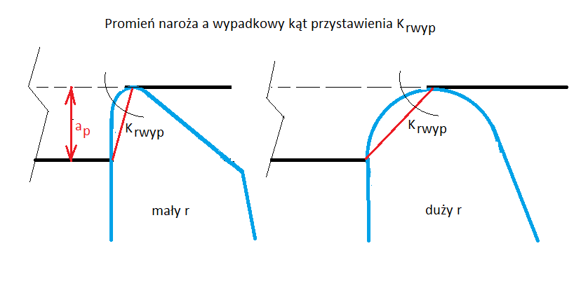

Rafalgl pisze:paradoksalnie najlepszą powierzchnię osiągnąłem przypadkiem, wykańczając płytką wnmg i to jej 'tępym" rogiem
tu masz odpowiedź dlaczego... https://pfmrc.eu/topic/78625-techniki-t ... zu/page/3/
Mosiądz w odróżnieniu od brązu czy innych kolorowych(poza elektronami i SiAl-ami) z racji domieszki cynku jest mniej od tamtych ciągliwy, daje krótki kruchy i sypki wiór, i dlatego nie trzeba do jego skrawania takiej geometrii jak do materiałów ciągliwych i twardszych(wiór wstęgowy) jak np stal*, a w linku jest wyjaśnione dlaczego - chropowatość Rt powierzchni skrawanej, poza innymi czynnikami, zależy od wielkości promienia r (rε) ostrza skrawającego
* - w stali duży promień wymaga dużej głębokości skrawania - ap co najmniej 2/3rε ze względu na wypadkowy kąt przystawienia (Krwyp**)
Obrazek Obrazek
i generowaną przez niego reakcyjną siłę odporową Fo (Fcn - odpychającą ostrze) która jest przyczyną generowania drgań(rybia łuska) na mało sztywnych maszynach. A taką jest przecież między innymi Mini-Lathe. :wink:
