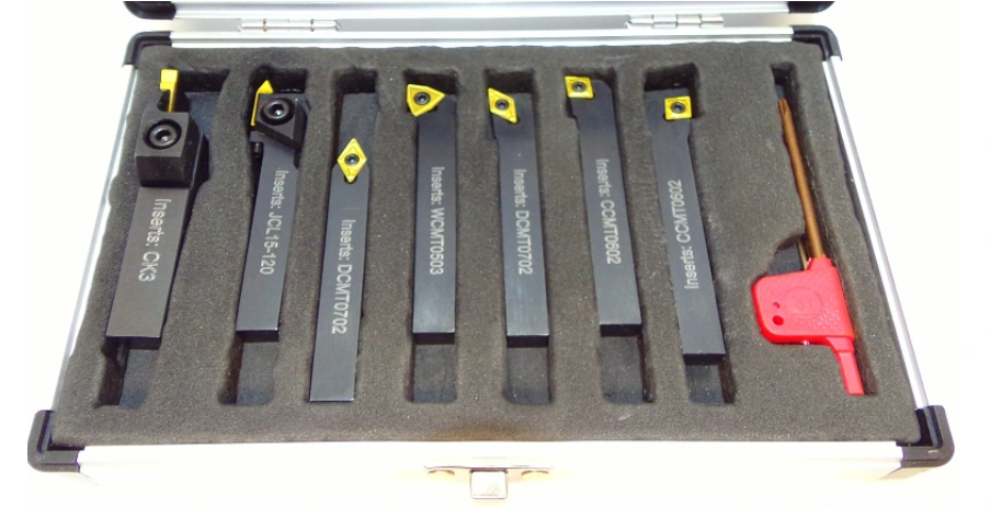

Posiadam kilka noży ze stałym ostrzem, lecz przyznam, że nie przepadam za nimi, zwyczajnie nie chce mi się ostrzyć co chwila, co zresztą raz mi się uda zrobić lepiej a raz gorzej, nie wspominając o tym, że jak się ukruszy to do wyrzucenia. Mam dość spory komplet składaków i powierzchnia wychodzi różnie, nie wyczaiłem niestety jak dotąd od czego to zależy a noże i płytki dobieram w sumie na zasadzie prób i błędów. Moglibyscie mi doradzic który z podanych noży bedzie najlepszy do wykończenia nawierzchni i jakie płytki do niego kupić? Oto mój główny zestaw:

Mam identyczny zestaw i pierwsze co zrobiłem, to wymieniłem płytki. Ale ja toczę głównie w aluminium i tworzywa, a tu są zupełnie inne wymagania.

Płytka o promieniu naroża 04 przy trzonku 8x8, to jest podstawowe nieporozumienie!
Jeśli mieszkasz blisko, to pokaż mi śmietnik, do którego wyrzucasz, te ukruszone nożenie wspominając o tym, że jak się ukruszy to do wyrzucenia.

W sandviku masz niby dedykowane płytki do tego:
GC1515
Thin CVD-coated carbide grade, for finishing of low-carbon to low-alloy steels and other “sticky” steel alloys using medium to low cutting speeds.
Płytka wygląda tak:
https://www.amazon.com/Sandvik-Coromant ... B011UD6WMU
POczytaj sobie o kątach tej płytki i wtedy próbuj znaleźć coś na wzór. Najlepsza jednak i najtańsza bez szukania będzie zaostrzona stalka i ciut chłodziwko żeby ci się wiór nie lepił. O ile mnie oczy nie mylą masz tam nożyk na VCMT/DCMT, i jeśli ma być to płytka dla tego materiału to szukaj w tych profilach.
PS. dla draki możesz wziąć na wykończenie płytkę do alu, nawet dla samego przekonania się czy problem masz z płytką czy z maszyną. Ta stal pięknie idzie na płytce do alu co innego z wytrzymałością samej płytki.

Płytki do alu są ostre jak brzytwa. Zbieram nimi nawet po 0,01 mm w alu i POM.
Mam dwa pudełka (6 i 7 mm), mogę użyczyć.
