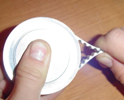

Panowie dzisiaj się rozczarowałem założyłem pasek na koło zębate tak jak na zdjęciu i ruszając paskiem aby go przesunąć po kole okazuje się że jest luz, pasek w zębach przesuwa się około 0.5mm, na innym małym jest ok w tym miększym jest luz, czyżby bublowate koło zębate trafiło sie mi ?:( W niosek z tego taki jak jest ich więcej takich to do cnc nie nadają się

witam !! no to chyba jakoś źle trafiłeś :sad: ! . w tej chwili sprawdziłem na podobnym kole / pasku i luzu nie ma . współczuję . pozdrawiam !!

..eee ...może to złudzenie...albo trafiłęś na jakiś bubel...to nie mam prawa bytu taka sytuacja

Luz o którym piszesz to normalna sprawa gdyż są trzy rodzaje kół : z luzem normalnym, zmniejszonym i zerowym. Projektując układ pracujący w obie strony kupuje się koła bez luzu.

Szkoda, że w sklepie akcesoria.cnc nie ma takiej wzmianki o tym, że są takie koła w trzech rodzajach

Luz to normalna sprawa (szczególnie luz towarzyski). Kupowałem w pewnej firmie koła zębate i paski zębate. Pierwsza partia tego specyfiku była ok. niestety następna była tragedią
(bardzo duży LUZ) miałem ogromne problemy z reklamacją kół zębatych (nawet przysyłali normę twierdząc że są wykonane zgodnie z nią). Dlatego w chwili obecnej koła zębate robię na drążarce drutowej. Są idealnie dopasowane do pasków zębatych.
