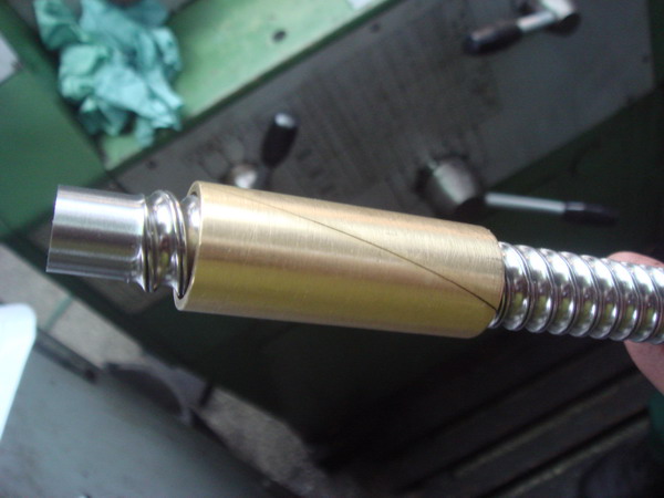

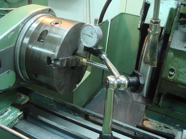

Dziś wpadłem chyba na genialny pomysł w związku z dokładnym zatoczeniem końcówek śruby pod łożyska. Mam tokarkę w której uchwyt tokarski nie trzyma centrycznie materiał i problemy z zatoczeniem, próbowałem także wykonać nakiełki z pomocą podtrzymki ale śruby trapezowe są wykonane z nie wiarogodnej miękkiej stali chwile potoczyła sie w podtrzymce i gwint śruby w tym miejscu się zdeformował
jak wyżej zacząłem wpadłem na pomysł, w tokarce zmocuję grubościenną tuleję rozciętą w z dłuż, za cisnę ją w uchwycie na tyle mocno aby można było ją roztoczyć do średnicy śruby którą wsunę i do cisnę uchwyt tak aby śruba w tulei się zacisnęła. Ciekawe czy wypali taki pomysł jutro to sprawdzę

Najpierw zrób cos z tym uchwytem...wymień go na przykład
