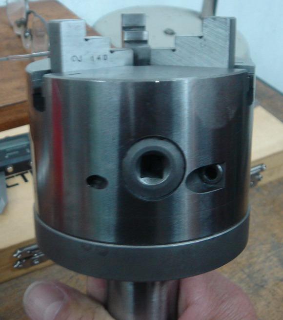

Zapytam tak z ciekawosci czy te zdjecia robiłeś dzisiaj, czy miałeś je już zrobione wcześniej?Przykład takiego uchwytu na zdjęciu. A tulejka powinna bazować się do bieżni a nie średnicy zewnętrznej.
i druga sprawa, nie za bardzo rozumiem te zdjęcia, w jaki sposób to się centruje?
Z praktyki wiem, że wyjęcie z uchwytu toczonki i włożenie jej z powrotem nawet w zaznaczonym miejscem nie gwarantuje, że tulejka powróci na swoje miejsce i będzie centrycznie, powiem więcej, że same poluzowanie materiału w uchwycie i zakręcenie z powrotem (nawet bez wyjmowania materiału) spowoduje minimalne bicie oczywiście nie wielkieRayford najpierw wytocz tulejke zaznacz jak byla zamocwana w uchwycie a potem ja przetnij
W moim pomyśle bez wyjmowania tulei, jesli uda się roztoczyć rozciętą tulejkę to można uznać, że śrba zostanie wytoczona z jednego zamocowania

Prędzej miałem. Jest to specjalny uchwyt który oprócz pokrętła do skręcania szczęk ma widoczne z boku pokrętła do centrowania. Odbywa się to w taki sposób że mocujesz w szczekach przedmiot a następnie ustawiasz na czujnik centryczność mocowania.

Zapytam jeszcze jak odbywa się centrowanie w takim uchwycie, czy śrubami dodatkowymi przesuwa się pojedyncze szczęki, czy przesuwa się cały uchwyt?Jest to specjalny uchwyt który oprócz pokrętła do skręcania szczęk ma widoczne z boku pokrętła do centrowania.
Jak taki uchwyt fachowo się nazywa?
Minimalne bicie w kiepskim uchwycie powoduje takze roznica sily z jaka zakrecasz przedmiot. taka tulejke tocze zawsze z kolnierzem co poprawia dokladnosc pozycjonowania

Zapomnialem dodac czemu z kolnierzem poprostu gdy wytoczysz otwor przetoczysz tez kolnierz a to juz bez problemu ustawisz na czujnik z dokladnoscia 0,01
tak jak to poikazywal Piotr Jub

Zatoczyłem w końcu końcówki śrub pod łożyska, zastosowałem swoją metodę z rozciętą tulejką, udało się roztoczyć rozciętą tulejkę tak aby śrubę wcisnąć na ciasno konikiem, otwór na minusie w granicach -0.01mm i na tyle było ciasno, że mogłem przetoczyć cienkim wiórem bez zaciskania tulei uchwytem. Zrobiłem próbę, wycisnąłem śrubę i ponownie ją wcisnąłem i sprawdziłem czujnikiem zegarowym o rozdzielczości 0.01mm i okazuje się, że wyszło bardzo dobrze wskazówka tylko drga i te drgania nie wychylają się więcej niż grubość samej wskazówki, chyba można uznać, że wyszło idealnie. Miło było popatrzeć jak pół metrowa śruba w ciśnięta jednym końcem w tuleję kręciła się idealnie bez bicia
