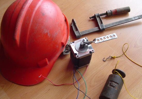

Dziś nie miałem czasu na zmierzenie momentu silnika, postaram się jutro to zrobić z tym ciężarkiem na sznurku 
Maszynkę rozebrałem, wyciągnąłem śrubę sprawdziłem jak sprawy się mają, o tusz okazuje się, że zataczane czopy pod łożyska mają minimalne bicia około 0.3mm, na mojej tokarce już nie dam rady porobić nakiełków tak aby nie było bicia  tokarka jest już wypracowana, wiedziałem od początku o tych odchyłkach tylko liczyłem, że te silniki są mocniejsze i przymrużyłem na to oko, ale niestety nie zadziałało.
Dlatego postanowiłem, że zrobię napęd na paski i czym dłużej o tym myślę to wydaję się mi, ze to będzie lepsze rozwiązanie, tylko zastanawiam się z przełożeniem, najmniejsze koło T5 ma 10 zębów czyli przy jednym obrocie silnika oś przesunie się 5cm to chyba będzie za ciężko dla silnika przy wadze wózka 10kg
I teraz mam pytanie do was jakie zrobić przełożenie przy tym silniku i ciężarze wózka około 10kg?
[ Dodano: 2007-02-24, 09:02 ]
Dziś już jestem gotowy do testów silnika

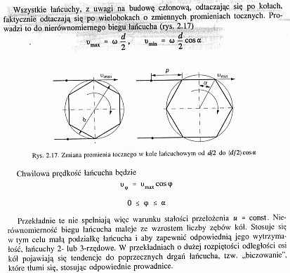

...też myslałem kiedyś o zastosowaniu paska zębatego zamiast śruby ze względu na duży czynnik "strat"energi związany z pracą śruby....
albo o o zwykłym rowerowym łańcychu!!!!! pomyslałem ze takie przeniesienie napędu będzie może nie tyle sprawdniejsze co dokłądniejsze ( zero uciągu)
czy ktoś mógłby mi powiedziec, ocenic..w akim stopniu sprawne jest rzenoszenie napędu przez łąńcuch...%??????
moje wiliczenia dla mojego silnika :
oczywiscie zstosowałbym przełożenie,
silnik 8,5Nm...a więc 8,5 = kg*9,8m/m^2 /s^2
jaieś 86kgcm *0,70 =60kgcn
zebatka na któej opierałby sie łąńcuch 4cm fi ( mneijsza cięzko by by dostac - łąńcych)
10/40mm =0,025 *60 ...około 15kg ...( a jeszcze nie wiem jak jest wspóczynnik przeniesienia napędu i strat przenieienia napędu)
nawet gdyby zstosowac przełozenie 1:4 co dałoby 60 kg....
pasek!!!!!!!! myśle, charakteryzowałby sie tylko mniejszym wspóczynnikeim strat w przenszeniu napędu!!!!!!! więc ja z tego 60 *bo ja wiem ( myśle ze lepiej niż na śrubie) * 70 % = 42kg
przy prędkosci 1000 hz, mój silik prwie w ogóle nie traci momentu ( z wykresów)
jest to predkosc 2,5 obr/sekunde przy 1:2 kroku
2,5 * 40mm( 2Pir= 2*3,14* 2=oko 12 cm) przy sile "ciagu" 42 kgcm!!!!!!!!!!!!!!!!!!!!!!!!!!!!!!!!!
myśle ze to miałoby prawo bytu...oczywiscie to są obliczenia "optymistyczne"...ale biorac 50% z tego...to i tak wiele! 20 "nacisku" to spora siłą....ja mam zmiar frezowa tylko drewno..mysl ze byłoby to ltteernatywne rowiązanie.....
myśle ze na śrubach trapezowych możliwebyłoby osiaganie dużow iększych prędkosci gdyby nawet stosowac śruby o rasterze 1cm ( gdyby nie tarcie i kiepski współczynnik przeniesienia napędu!)
z łąńcuchem czy paskiem jest inaczej!! ( na kulowa mnie nie stac)
to chyba ma szanse powodzenia

..to by się zgadzało.......
rozwiąniem jest jak "najdrobniejszy " łąńcuch i zębatke napedzająca z licznymi ząbkami...
wtenczas, pozostaje nierównomiernosc pracy łąncucha polegająca głownie na tym, że zmienny promie prowadzenia powoduje wolniejszą i szybsze przesuwanie w trakcie pracy na poszczególnych zabkach w skutek "skracania drogi" miedzy kolejnymi ząbkami zębatki
trudno się z tym nie zgodzic...jednak
jednak przy małej zębatce pociągowej, te minimalne "wahnięcia" prędkosci łańcucha,ma co za tym idzie rożnice odległości dla poszczególnych kroków silnika ( cały czas w obrebie odległości miedzy dwoma zębami) nie będą odczuwalne , tym bardziej, że w mojem maszynie nie potrzebuje rozdzielczosciwiększej niż , 1mm ( co nie znaczy ze nie dąże do większej, ale takaw mojej pracy byłaby wystarczająca)
niemniej jednak przemyślałem to...i będe szukał rozwiazania alternatywnego z zastosowaniem jakiś pasów transmisyjnych -zębatych ( łąńcuch to ostatecznosc) , ale które charakteryzują się dobrymi parametrami pracy ( głownie chodzi mi o skłonnosc do uciągania) na odległości mnie interesującej , około 1300mm ( pole mojej cnc około 1100mm)
z wszelkich wyliczen wynika, ze dzięki zastosowaniu takiego alternatywnego przeniesienia napędu mógłbym osiągną większe prędkosci pracy maszyny( oczywiscie kosztem dokładnosci)... to nie jest w gruncie rzeczy poszukiwanie "perpetum mobile"- są lepsze i gorsze metody przeniesienia napędu, to jest eksperyment ( nie jestem z fizyki takim orłem, żeby przewidziec wszystkko i sprowadzic to do przejrzystych liczb na papierze, jednak większosc rzeczy moge policzyc i wziac pod uwage, dużą role odgrywa dotychczasowe nagromadzone doświadczenia)
