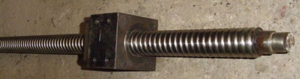

W maszynce będą użyte śruby trapezowe 18x4 i po dwie nakrętki na komplet. Mam koncepcje zrobienia nakrętki samo kontrującej się, luzy kasowałyby się automatycznie, tylko z taką nakrętką będzie trochę zachodu i zastanawiam się czy nie wystarczy zrobić w zwykły sposób, od czasu do czasu przestawić ręcznie jedno z nakrętek i skasować luz.
Drugi dylemat, jaki mam to czy silniki z śrubami nie połączyć poprzez paski zębate i to z przełożeniem 1-2
I po pierwsze, zyskam na mocy silnika i na dokładności
Po drugie, obejdzie się bez sprzęgiełka
Po trzecie, stracę na prędkości i tu trudno mi coś powiedzieć jak to będzie z tym, bo nigdy nie widziałem takiej maszynki w akcji i nie wiem czy takie przełożenie mocno spowolni maszynę?
Czy ktoś ma jakieś doświadczenia na ten temat? Jak to będzie w praktyce?

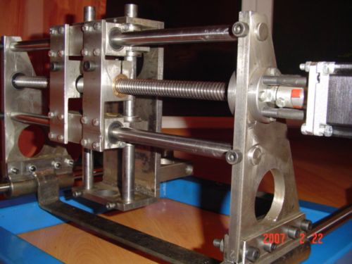

W końcu zamontowałem pierwszą śrubę pociągową, podłączyłem silnik i rozczarowanie, silnik nie daje rady kręcić, starałem się jak mogłem zrobić jak najdokładniej aby tego luzu nakrętkowego nie było a tu okazuje się, że za duży opór stawia dokładność, owszem daje rady jak zrobię luz na nakrętkach ale i tak dotknąć palcami śruby to zatrzymuję się. Sterownik na max 2A i nie da rady po co tyle pracy włożyłem ? chcąc się pobawić mogłem zrobić jakieś badziewie na prowadnicach od szuflad, śruby budowlane, nakrętki rozkopane i pewnie by działało ale z dokładnością koparki na budowie.
Załamka chyba trzeba jakieś większe sterowniki, silniki

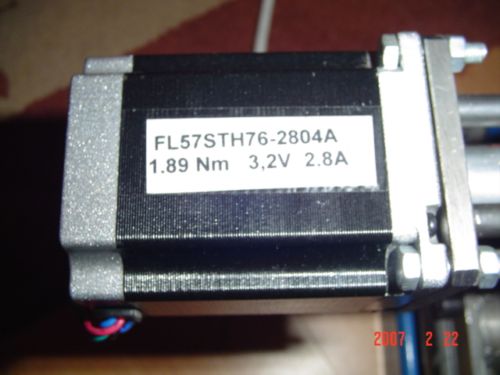

Zdemontuj silnik, pozostaw sprzęgło i sprawdź ręką jaki jest opór śruby na całej długości osi. Może zbyt duży opór dają łożyska? Może zbyt duża nieosiowość dla sprzęgła? W ostateczności posmaruj śrubę pastą polerską, zamiast silnika zamocuj wiertarkę i przepoleruj nakrętki. Moment obrotowy na poziomie 0,5Nm to 5N na 10cm i 50N na promieniu 1cm. Palcem takiej śruby nie zatrzymasz. Coś nie tak z silnikiem. W jakiej konfiguracji uzwojeń jest włączony, szeregowo czy równolegle?
Silnik ma cztery przewody jak jest polaczenie szeregowe a jak równelegle to wtedy odpowiem

3,2VPodaj napięcie silnika lub rezystancję.
