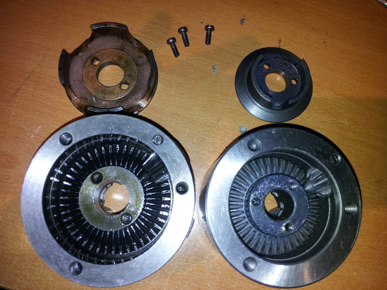

czyli rodowity niemiec :) ja mam z polskiej dystrybucji bo nawet gdzieś z tyłu była przyklejona polska tabliczka, wiec i uchwyt bisonowski 80ka a nie 85ka i szczęki zupełnie inne
i inne napisy wskazujace na produkcje bisona

Mój "Mat" chyba został kupiony w składnicy harcerskiej (znalazłem gwarancje). Stąd pewnie polska instrukcja - DTR.
EDIT:
Zdjęcia uchwytów. Po prawej stronie Bison-Bial 80mm, które ma oryginalne smarowanie służące chyba tylko do uszczelnienia uchwytu;)
Klucze, do obu chwytów, są takie same około 6x6mm.
