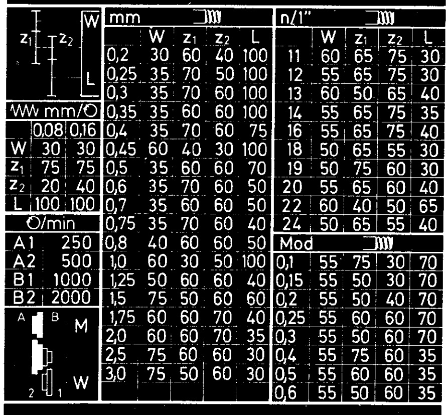

[ Dodano: 2014-10-24, 10:08 ]
a teraz uwaga zagadka.
co to za "mod" w tabliczce hobbymata?
obstawiam ze tryb nacinania ślimaków z zadanym modułem ale czy mam racje?
