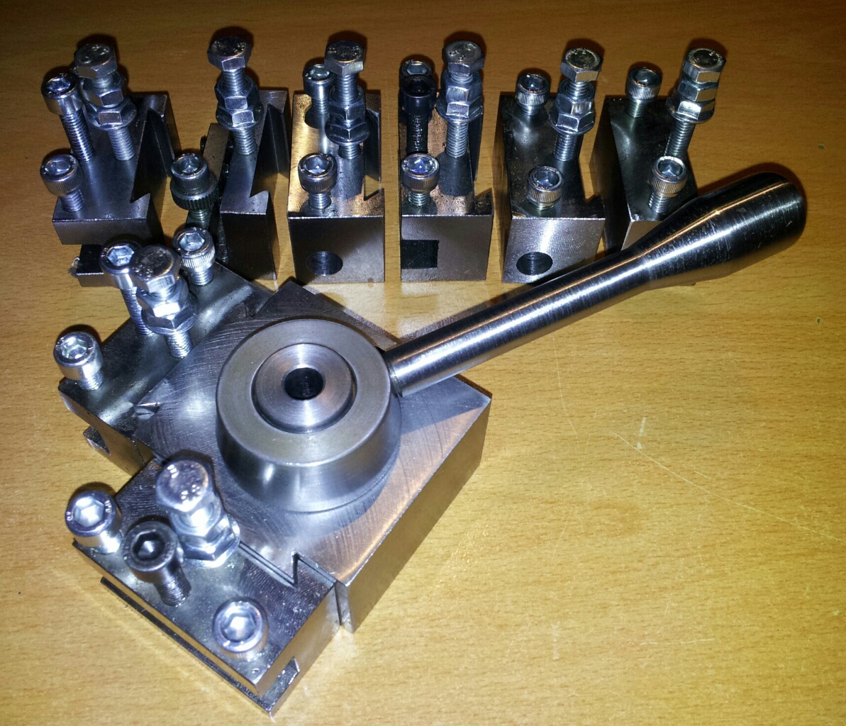

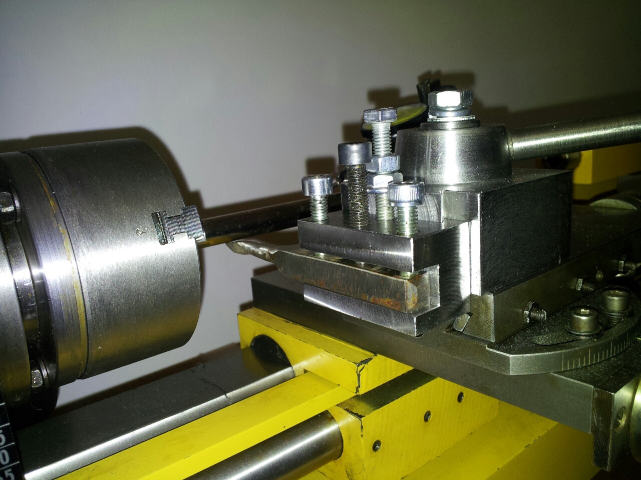

Do tokarki mam już szybkozmienne imaki produkcji kolegi jaoperator.
Pierwsze wrażenie super. Z tym imakiem praca z tokarką będzie znacznie ułatwiona.
Na razie tylko przyłożyłem do tokarki.

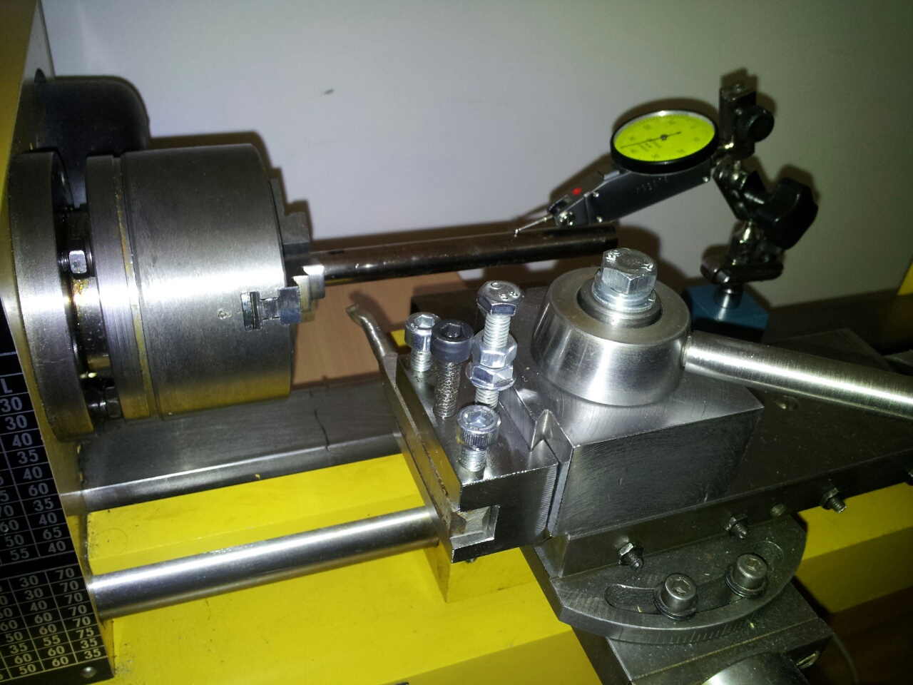

Niestety mam bicie rzędu setek na wałku w uchwycie tokarskim.
- Sama tarcza zbierakowa jest OK.
- Sprawdzałem czy szczęki mam po kolei włożone i wszystko się zgadza.
Numery seryjne uchwytu i szczek są takie same.
- Muszę jeszcze sprawdzić bicie na innym wałku (wiertło może być? ) i korpusu uchwytu.
- Spróbuje jeszcze obejrzeć ślimaka czy nie ma zabrudzeń.
Coś mi mówi że konieczne będzie przeszlifowanie szczęk... albo wymiana uchwytu.
Może coś poradzicie?

Jeśli chcesz kolego być pewien swojej maszyny to zacznij systematycznie od początku, kolejno eliminując potencjalne miejsca występowania bicia.
Zacznij samego wrzeciona, sprawdzając najpierw jego bicie za pomocą pomiaru na zamku (obroty luzem, i bez obrotów poprzez ciągnięcie za włożony w otwór kij, trzonek, itp),
https://www.cnc.info.pl/topics56/maktek ... 135,60.htm
https://www.cnc.info.pl/topics56/tsa16- ... t55298.htm
Obrazek Obrazek
potem samego stożka wrzeciona(to dodatkowo, będzie przydatne do niektórych operacji, np sprawdzenia równoległości osi wrzeciona z łożem),
oraz włożonego w stożek wałka pomiarowego, czy narzędzia z częścią walcową (wytaczadło, szlifowana tuleja przedłużająca, trzpień, ew. nawet proste(!) szlifowane wiertło),
https://www.cnc.info.pl/topics89/posuw- ... t61079.htm
https://www.cnc.info.pl/topics56/os-wrz ... t55366.htm
jeśli tu jest Ok, to odkręć uchwyt od tarczy zabierakowej, załóż sama tarczę na końcówkę wrzeciona i sprawdź zamek zabieraka(popularnie zw. "flanszę"). Jeśli jest Ok, i korpus uchwytu wchodzi na zamek bez luzów, to dopiero teraz sprawdź korpus uchwytu(warto sobie zapunktować na końcówce, flanszy, i korpusie to ustawienie) , a dopiero na końcu wałek mocowany w szczękach. Jeśli ten wykazuje bicie czy zatacza końcem koła, to trzeba szlifnąć szczęki.

Post napisał: kasztan » 16 gru 2014, 22:54
Trochę się pomyliłem. Mój diatest ma podziałkę 0,01mm nie 0,02mm;)
Zrobiłem jeszcze pomiar na zamocowanym nowym wiertle fi12 oraz trzpieniu uchwytu wiertarskiego i wyszło mi około 0,15mm wahania.
Co ważne luzowałem kilkukrotnie uchwyt przekręcałem wałek. Zawsze uzyskiwałem zbliżone wartości i dla tych samych kątów obrotu wrzeciona.
Pomierzyłem też tarczę zbierakową i stożek wrzeciona tak jak opisał kolega RomanJ4.
Punkty pomiarowe takie jak na 2 i 3 załączniku.
Wyszło mi 0,01-0,02mm wahań. Myślę że to jest ok.
Reasumując. Jeżeli te 0,15mm jest normalne to chyba nie mam czym się zbytnio martwić?

Post napisał: rc36 » 16 gru 2014, 23:46
kasztan pisze:Reasumując. Jeżeli te 0,15mm jest normalne to chyba nie mam czym się zbytnio martwić?
O,15mm bicia to też za dużo, wyczyść dokładnie spiralę i przetocz szczęki nożem z widią ( dokładny opis jest na forum). Mój uchwyt miał 0,08mm bicia a po przetoczeniu szczęk bicie szczęk wynosi od 0,01 do 0,03 w zależności przypadku, więc warto poświęcić na to chwilę.

Post napisał: RomanJ4 » 16 gru 2014, 23:48
jeśli wysuwając wałek (szlifowany jakiś) ze szczęk na długość 100-150mm nie stwierdzisz na jego końcu takiego "zataczania" jak na rysunku 14, albo bicie na jego końcu będzie podobne do tego przy szczękach (warto zaznaczyć sobie punkty największego wychylenia wskazówki na +, i potem porównać czy leżą w jednej linii), to można dać spokój dopóki się nie powiększy(choć chciałoby się jak najbliższe zera).
kasztan pisze:Jak mocujecie uchwyt tokarski względem "0" nabitego na tarczy zbierakowej?
tak zaznaczają jak kupujesz komplet fabryczny z uchwytem na którym też jest w tym położeniu "0" albo znaczek, jak inny, to można sobie zaznaczyć kiedy mamy najmniejsze bicie szczęk, albo w jakim położeniu je szlifowaliśmy.

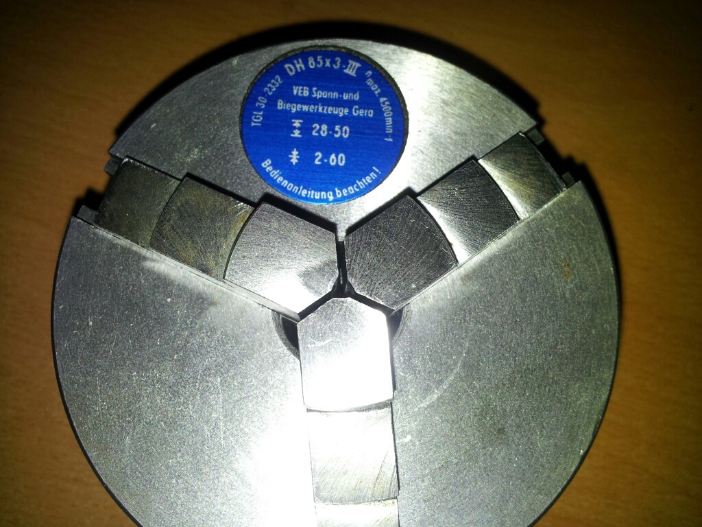

Post napisał: kasztan » 16 gru 2014, 23:55
Spirala jest raczej czysta. Pociągnąłem ją jeszcze delikatnie nożem.
Czy mi się wydaje czy na oko widać ze szczęki słabo się schodzą?
Na zdjęciu nie jest ściśnięte, ale sprawdziłem przy ściskaniu jest podobnie;)
U mnie "0" było zamocowane na równi z fasolką uchwytu.
