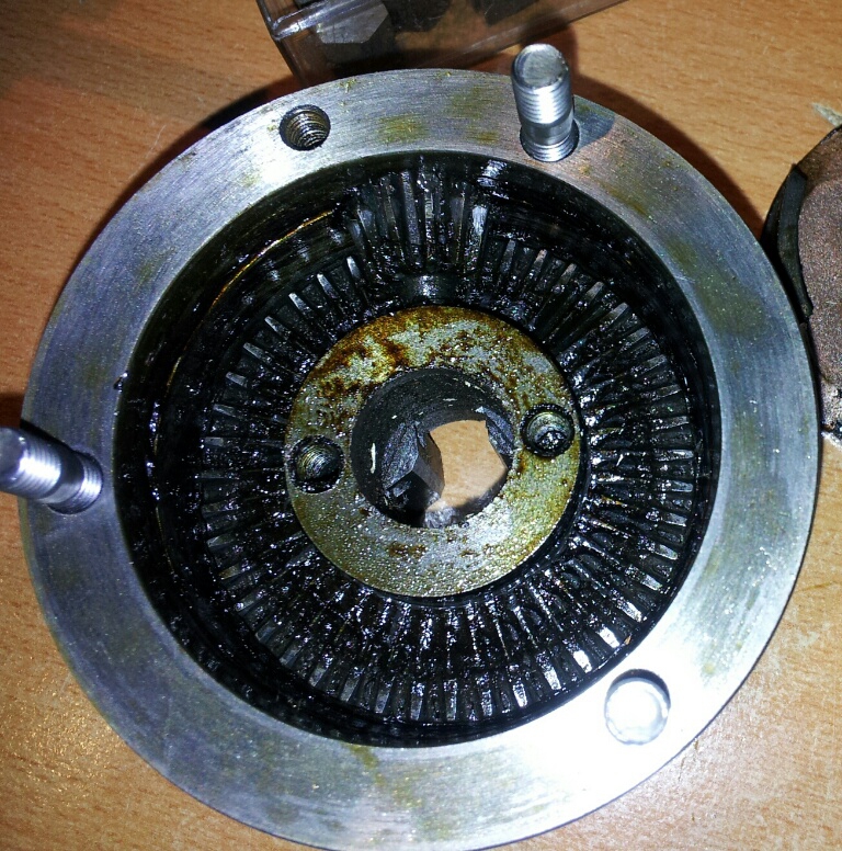

W oczekiwaniu na szybkozmienny imak zdjąłem i rozebrałem uchwyt tokarski w mojej tokarce, ponieważ jakoś ciężko chodził. Po otwarciu w środku znalazłem sporo smaru, który usunąłem do sucha. Uchwyt dostał trochę oleju silnikowego. Zobaczymy jak się sprawdzi w środku.
Całkiem niezły uchwyt siedzi w tej tokarce! Wszystko Wydaje mi się że Bison-Bial 80mm jest delikatnie lepszy, ale niewiele. Jak dorobię się diatestu to zrobi się porównanie.

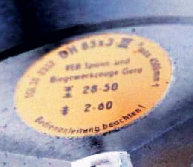

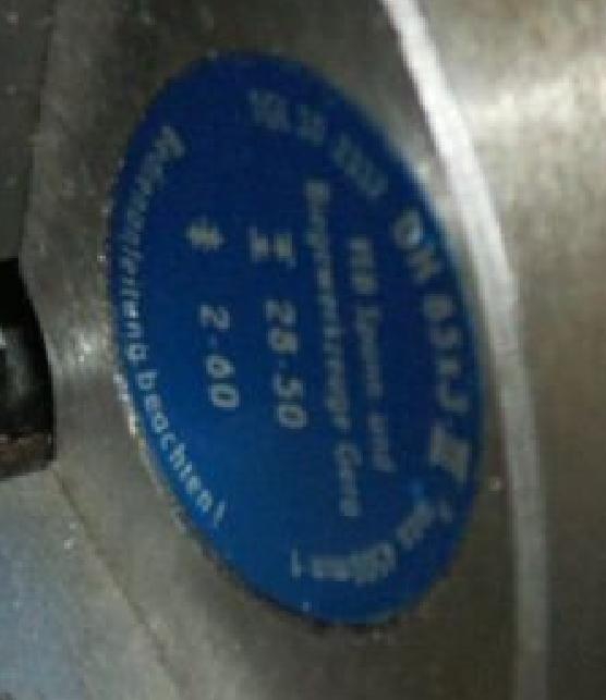

Post napisał: kasztan » 29 paź 2014, 13:37
Znaczek na moim uchwycie jest trochę widoczny w moim pierwszym poście.
Nie widziałem takiego oznaczenia gdzie indziej niż na MD65.
O wymiarach szczęk nawet nie wspominam jak szukalem szczęk do uchwytu Bison PUTm, przerobiłem tak ze 4-5 różnych szczęk do polskich uchwytów - nowych, używanych, z epoki i dzisiaj produkowanych...

Post napisał: zacharius » 29 paź 2014, 13:44
ja akurat metki nie mam na swoim ale jest miejsce z którego się oderwała :)
a możesz zrobić zdjęcia metki? mój oryginalny też jest na jeden orzech (otwór pod klucz) i klucz jakiś mały, mniejszy niż 80ka tokiwy, zdaje się kwadrat 6x6mm czy coś w ten deseń

Post napisał: RomanJ4 » 29 paź 2014, 14:06
O ile dobrze widzę to jakiś niemiecki DH83(85?)x3?
ObrazekObrazek
DDR?
CHUCK UNIVERSAL DE TRES MORDAZAS DH 85x3 4 INCHES
MARCA DREHFUTTER ALEMAN.

Post napisał: kasztan » 29 paź 2014, 14:09
Chyba strzał w dziesiątkę. Logo tego szlaczka jest w różnych miejscach na całej tokarce. Wieczorkiem zrobię lepsze zdjęcie.
