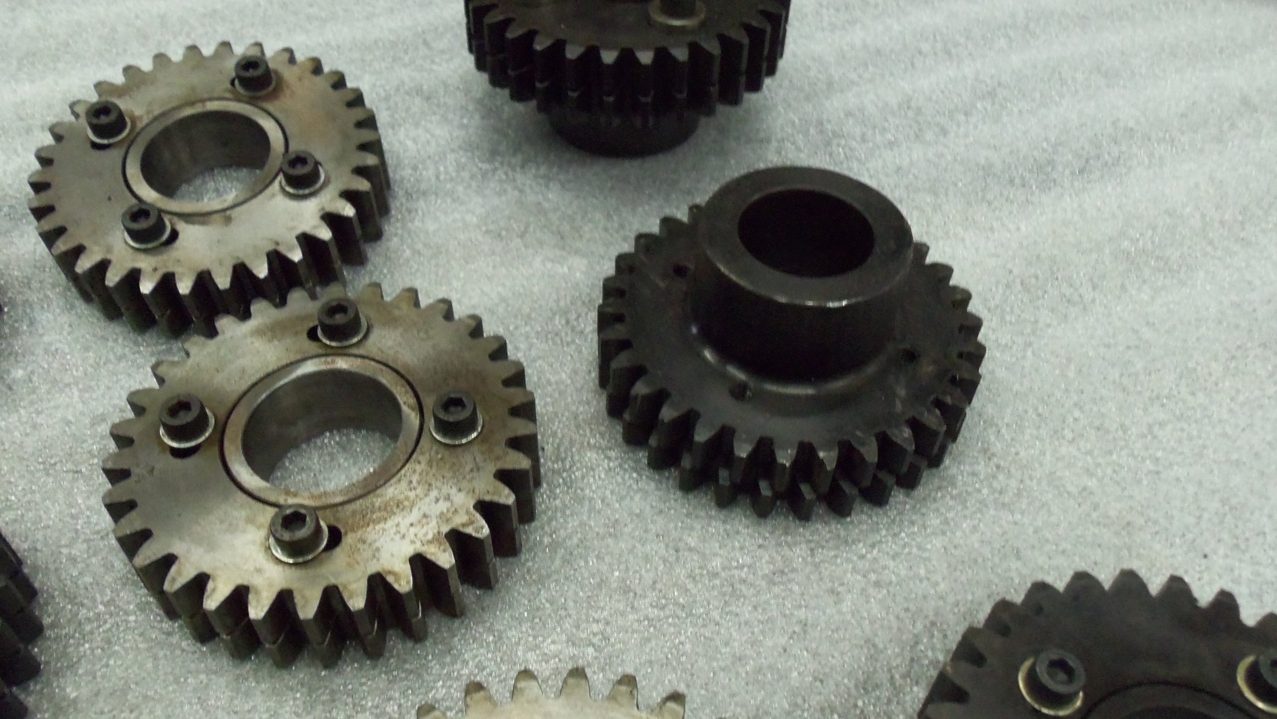

Luzu na śrubie można się dość prosto pozbyć sposobem jak poniżej, bo inaczej zwłaszcza przy przecinaniu może być kicha nawet jak będzie luz 0,4mm po prostu nóż będzie sobie skakał do przodu i tyłu w jego ramach produkując igiełki zamiast wstęgowego wióra (chatter - search.php?author_id=19147&t=88621&sr=posts
a i przy wzdłużnym toczeniu może powstawać "rybia łuska" lub jest jedną z przyczyn miejscowego powstawania głębszych bruzd zamiast gładkiej powierzchni , zależy jak nóż się będzie cofał...
jak kasować

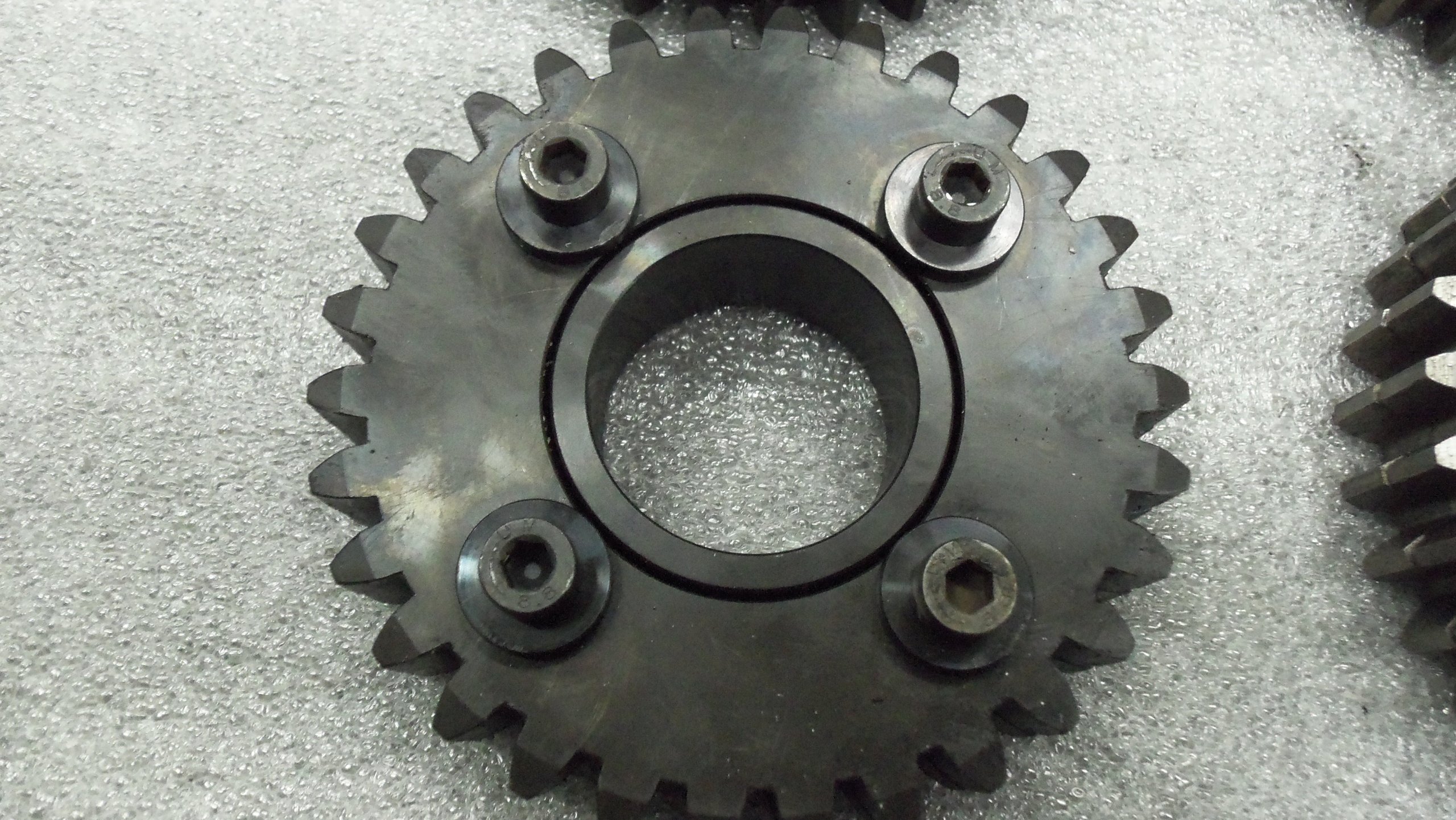

Na luzy przekładni wałka zazębionego z listwą tez są sposoby, ale wymagające już większej interwencji i dostępu do potrzebnych maszyn
luz-pokretla-recznego-posuwu-wzdluz-prz ... 73558.html
listwa-zebata-poprawny-docisk-kola-zebatego-t85465.html
albo zastosować koła z ustawianym luzem(dwa wieńce)

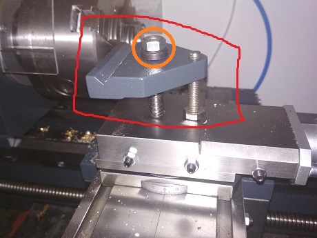

Wabeco udzieliło odpowedzi:
Wiadomość pierwsza:
The quick release holder can be pushed onto the fixing screw, even if it has a 10mm hole. Then it has to be fixated with the M8 nut that was originally screwed onto the fixing screw (see attached picture). The preload of the M8 nut is sufficient to prevent movement of the quick release holder.
Proponują mi imak szybkozmienny bardzo mocno przykręcić nakrętką i stożkiem (elementami z fabrycznego imaka:
https://youtu.be/JRuCv4oOB7Q
Po kolejnej korespondencji:
We would like to ask you once to measure the distance between the surface of the longitudinal slide upper part and the beginning of the thread of the fixing screw. This distance should be about 28 mm.
Fastening the quick-change steel holder is safely possible with the M8 nut on the M8 fixing screw. During our quality inspections, the turning tests described on the test report supplied with the machine are also carried out with a quick change tool holder of the same type as that supplied to them. There was no problem with a twist around the fixing screw when it was fixed with the M8 nut.
A pinning of the quick-change steel holder with the longitudinal slide upper part is technically no longer up-to-date for our size of machines and therefore no holes are provided in the drum.
Czy posuw wzdłużny nie powinien mieć blokady ? Ręką sobie przesuwam jak chcę. Dodatkowo już przy lekko wysuniętych szczękach uchwytu wchodzą na trzpień mocowania osłonki. Osłonka ma za zadanie chronić, a przy odrobinie nie uwagi urwana może skaleczyć i pokrzywić mechanizm.
https://youtu.be/OMhJvv2jzE4

Przymocuj ten imak tak jak napisali, a jak nabierzesz wprawy to dorobisz sobie tulejkę centrującą. Blokada suportu musi być, patrz instrukcja obsługi.
Tak w ogóle to wydaje mi się że ten imak jest o numer za mały w stosunku do sanek narzędziowych.
