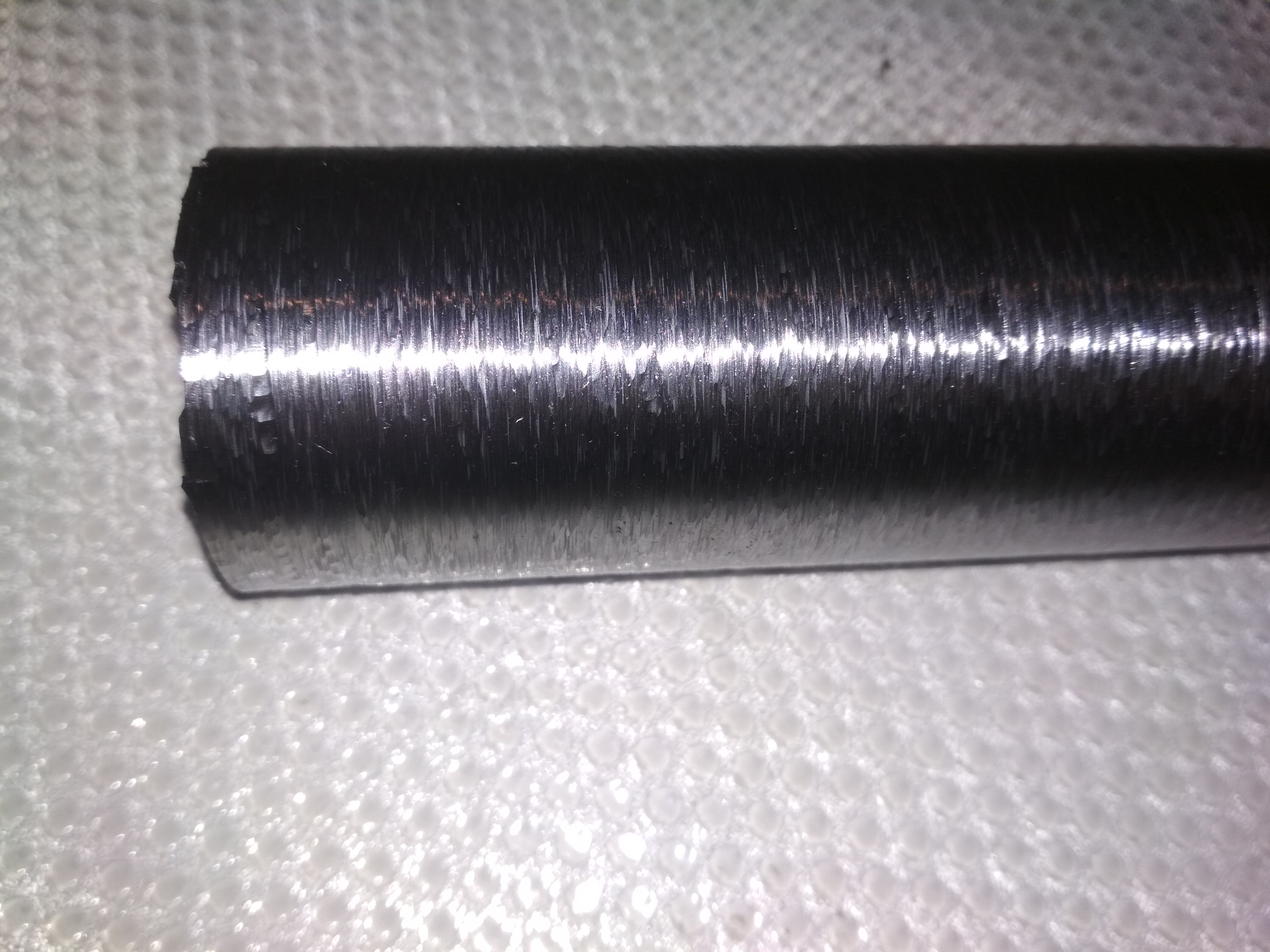

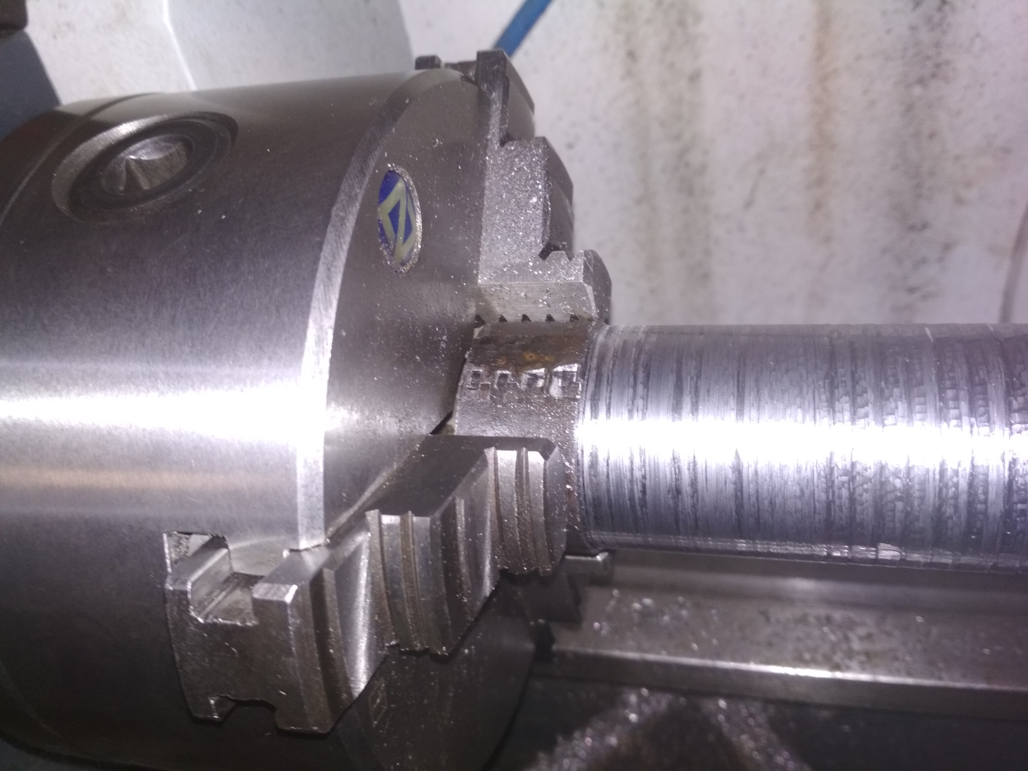

Post napisał: 123ag » 05 lis 2019, 17:53
Obrazek To mam problem. Przetaczałem fi40 300mm bez podparcia i wałek nie jest ani trochę gładki. Lepiej wygląda powierzchnia kilka centymetrów przed uchwytem. Według wystawionego certyfikatu bicie na 300mm miało wynosić 0,05. Luz pozostał na suporcie bo tam można tylko skasować luz śrubami od spodu, a luz jest gdy chwycę cały suport i próbuje nim skręcać.
Problem mam też z przecinaniem stalką. Skręcam suportem poprzecznym długi czas nie ma wióra, a dopiero później jest duży że zblokuję silnik. To jest Wabeco D4000

Post napisał: rdarek » 05 lis 2019, 18:14
123ag pisze: ↑
05 lis 2019, 17:53
Masz za duży luz wzdłużny na sankach, śruba nakrętka albo przy korbce, ewentualnie jedno i drugie.
Poczytaj tematy które podał Roman J4. W jednym z nich przerabiałem ten problem Mi łamało noże :wink: jeden składak poległ. Natomiast jak będą wychodziły "igiełki" to masz jeszcze luzy na jaskółkach ten problem można chwilowo ograniczyć cięciem odwróconym do góry nogami nożem na odwrotnych obrotach (w temacie J.W.)

Post napisał: RomanJ4 » 05 lis 2019, 21:13
Dla kompletu mamy zbyt mało informacji by zdiagnozować przyczynę, na poniższym zdjeciu widać ile czasem zależy od dobranych parametrów i metody(np z podparciem czy bez)
Podaj jaką głębokość skrawania stosowałeś przy przetaczaniu, jakim nożem(najlepiej zrób zdjęcie noża i mocowania w tokarce), geometria noża, jeśli składak to jaka płytka, z jakim promieniem bo to dla głebokosci skrawania ma wpływ (zakładam, że wysokość do osi była prawidłowa)
Tu ewidentnie widać tzw "rybią łuskę" ,
- albo luzy wrzeciona i podrywa materiał(ø40mm raczej nie będzie tu wiotkie),
- albo wina leży po stronie narzędzia(niewłaściwa geometria, kąt przystawienia, źle dobrane do nich parametry skrawania, wiotkość samego narzędzia),
- lub jego zamocowania, a tu już jest sporo możliwości - wystawienie, luzy sanek lub całego suportu, wiotkość mocowania, zbyt mała masa suportu/maszyny itd)
Najlepiej jak zrobiłbyś jedno/kilka zdjęc z procesu toczenia, oraz zdjecia przecinaka bo przecinanie jest zawsze testem dla tokarki, ale narzędzie musi być własciwe(geometria)

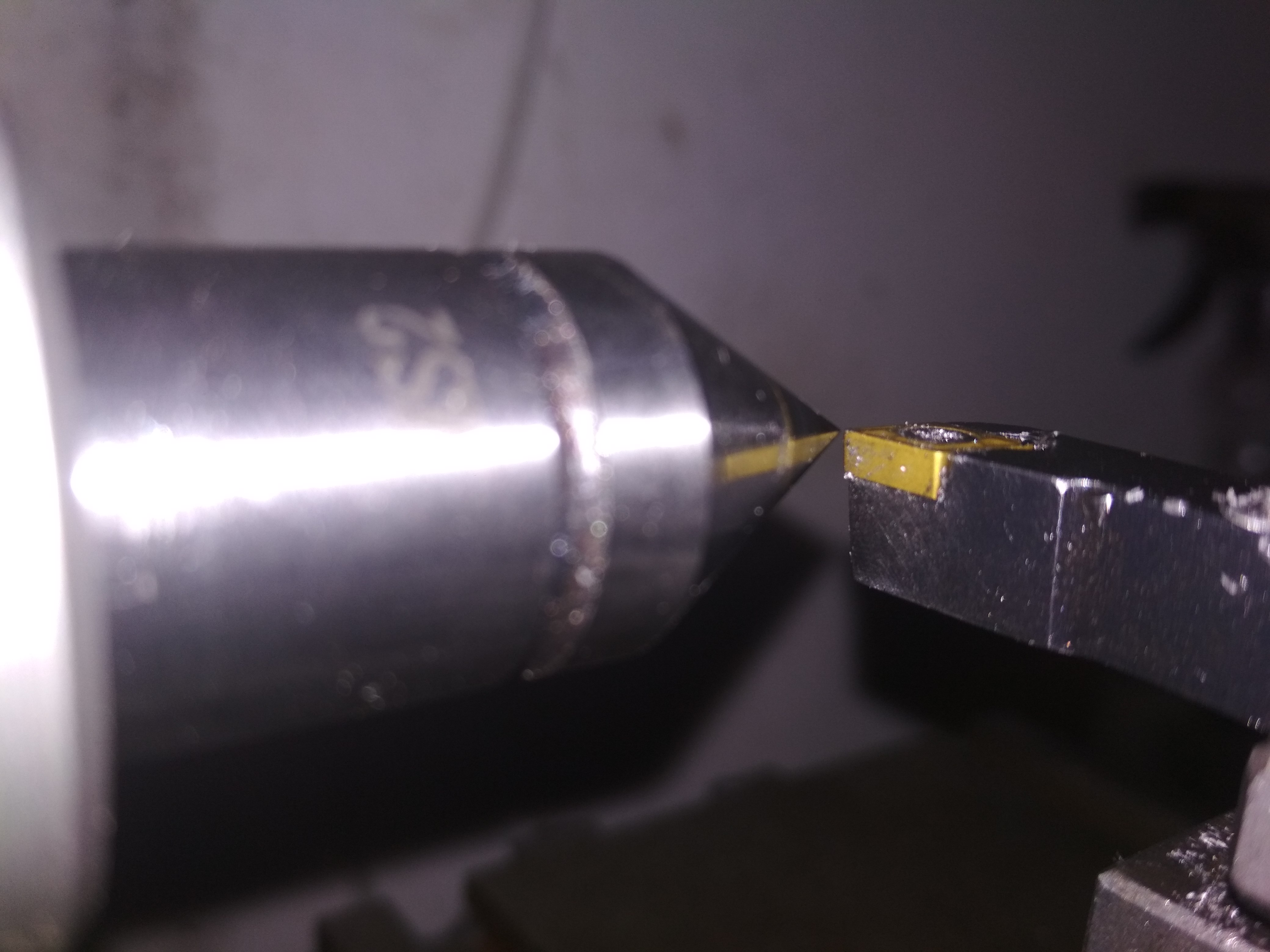

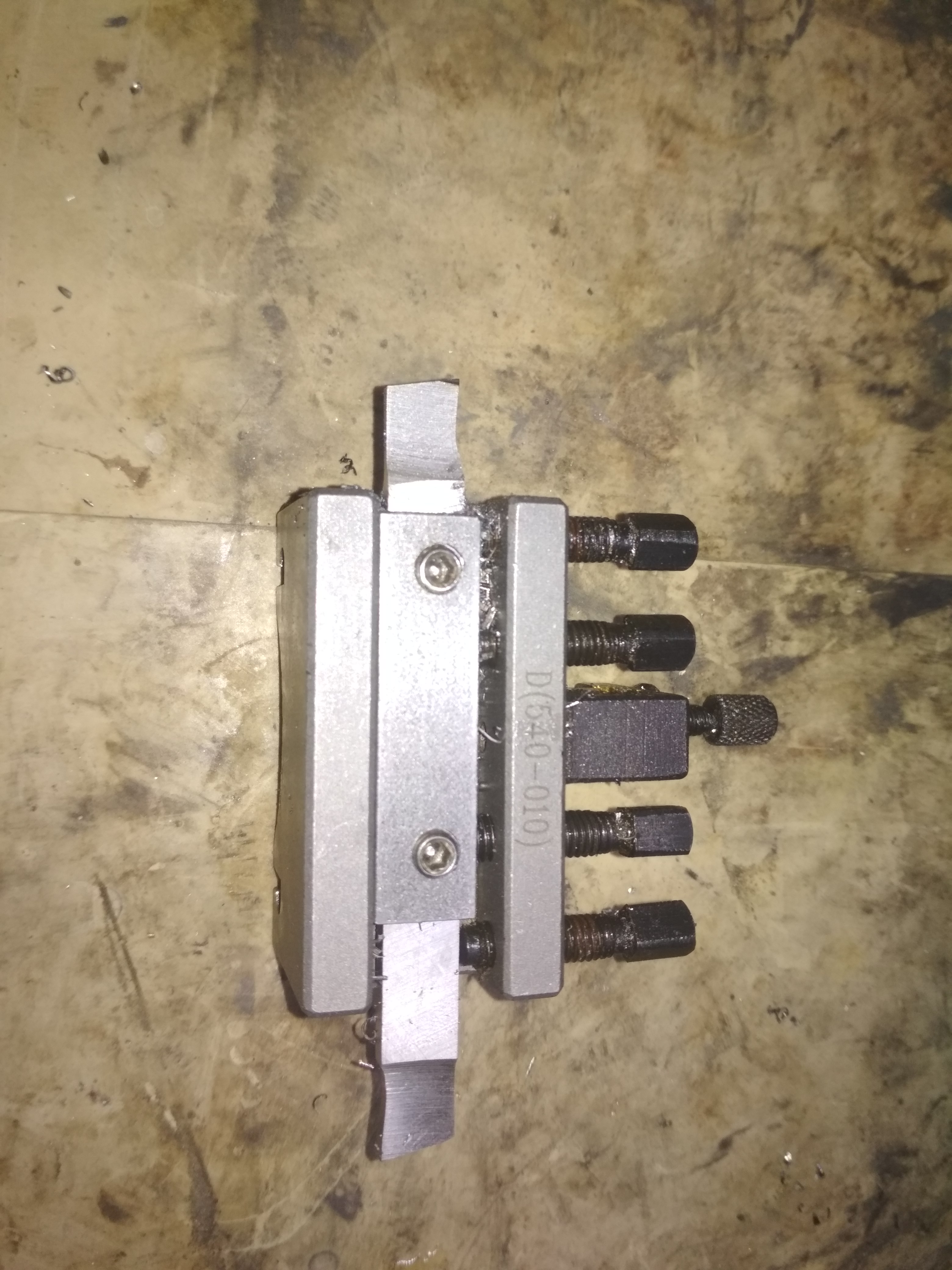

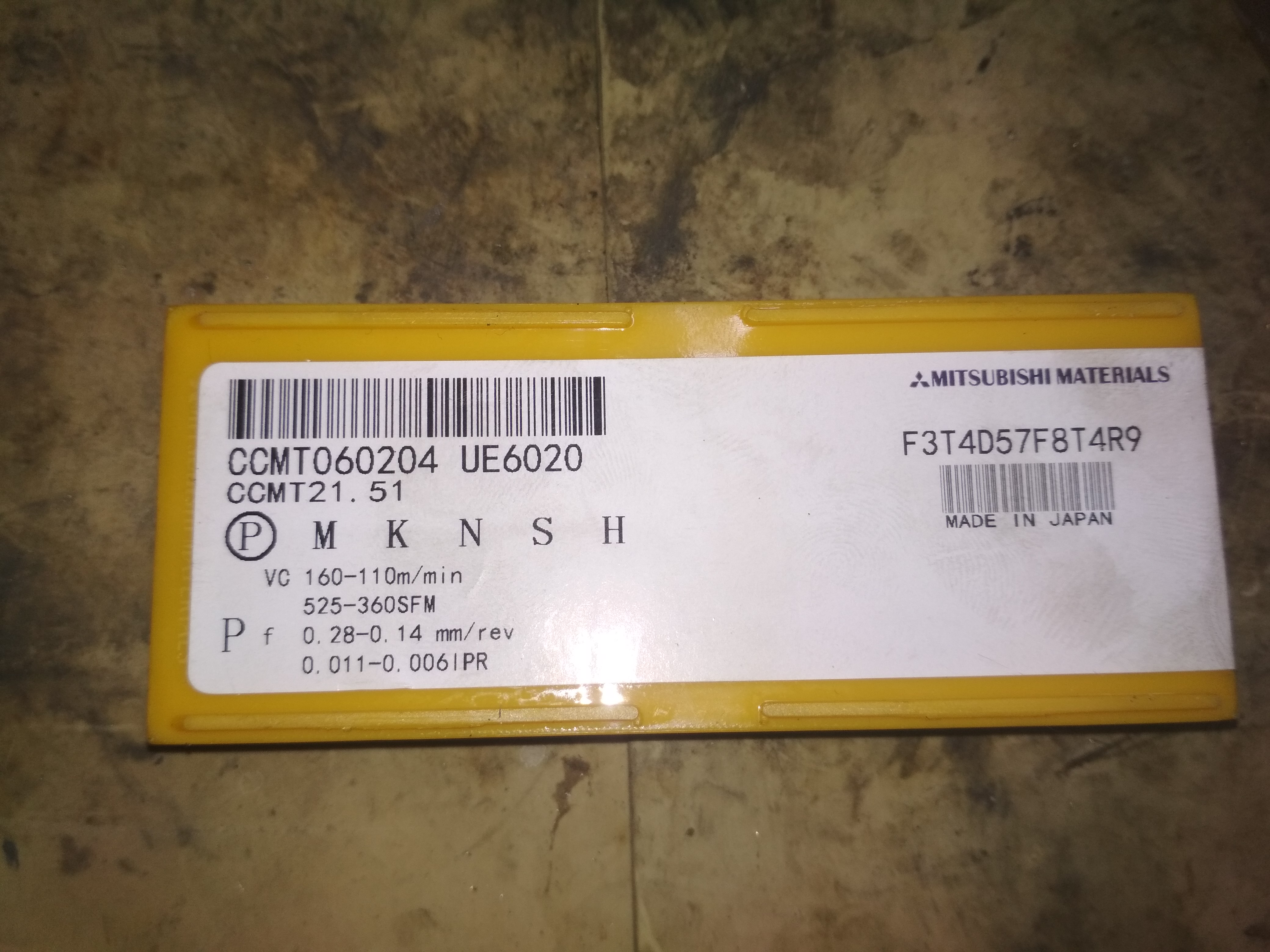

Post napisał: 123ag » 06 lis 2019, 15:41
To może materiał mam za mało wkręcony. Wrzeciono jest fi20 i wałek 40. Może przetoczyć na fi 20 i wsunąć więcej do uchwytu ?
Głębokość skrawania 0,05-0,15mm
Nóż 8x8 SCLCR0808
Multifix na szpilce M6. Będę później dorabiął szpilkę M8
Przecinak, jedna strona już stępiona. Noże zrobione przez szlifierza na maszynie.

Post napisał: strikexp » 06 lis 2019, 15:59
To że materiał przesadzisz przez wrzeciono niewiele da przy sile odśrodkowej. Podokręcaj mocniej jaskółki i wszystkie inne regulacje. Tokarka ma chodzić ciężko jak u mnie. W razie czego poluzujesz, a efekt skasowania luzów powinieneś zobaczyć na oczy.
Parametry płytek są z du** dla hobbystycznych maszyn. Trzeba dobierać własne. Zmniejsz posuw do minimum. Wolno idzie ale powierzchnia jest wtedy najbardziej równa.
Wsadź też do testów pręt długości 10-15cm. Nie będzie nim tak rzucało jak długim.

Post napisał: Avalyah » 06 lis 2019, 16:40
Ale co, że na takim długim wałku ma niby wyjść ładna powierzchnia na takiej tokareczce? Przy takim wysięgu to chyba na żadnej nie wyjdzie dobra moim zdaniem, bo sam pręt się będzie odginał.
Lepiej go zdejmij zanim zrobisz sobie krzywdę. Załóż wałek aluminiowy fi40 czy podobny o długości powiedzmy 100mm i jego przetocz i na tym zobacz rezultaty. Teraz nie dość, że masz twardy materiał to jeszcze niepodparty.
Jak masz wrzeciono krzywo ustawione, to zwykłą chińską suwmiarką sprawdzisz jaki jest stożek mierząc tuż przy uchwycie i na samym końcu po przetoczeniu.
EDIT: A to, że bicie na wysięgu 300mm ma być poniżej 0,05mm to bicie na jakimś trzpieniu pomiarowym zamocowanym w stożku wrzeciona, a nie na przetoczonym materiale. Przetoczony materiał nigdy nie będzie bił (chyba, że wrzeciono jest zupełnie luźne), nieważne w jakiej odległości od uchwytu. Oczywiście przetoczony poprawnie, czyli z podparciem jeśli trzeba itd. A nie taki wałek stalowy na wysięgu 300mm...
