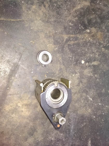

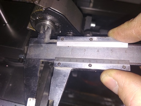

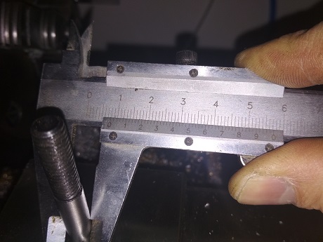

Tokarka już dotarła. Mam jednak pytania jako początkujący tokarz. Co to jest za rodzaj ,, konstrukcji,, z jakim ona przyjechała ?
Kupiony imak szybkozmienny po zamontowaniu tulejki z segerem ma otwó fi 10, a śruba f8. W zestawie żadnej tulei redukcyjnej nie było i czym to w ogóle przykręcić bo chyba nie zwykła nakrętką. Luz będzie 2 mm. Obrazek
Obrazek Obrazek
Czegoś brakuję ?
Jaki znacie najlepszy sposób na wyśrodkowanie noży ?

123ag pisze:
02 maja 2019, 09:38
No cóż to powinno wszystko wyjaśnić:
Czyli najprostszy imak

Post napisał: 123ag » 02 maja 2019, 11:06
Rozumiem. Zostanę przy szybkozmiennym :) Którego na razie nie mogę użyć.

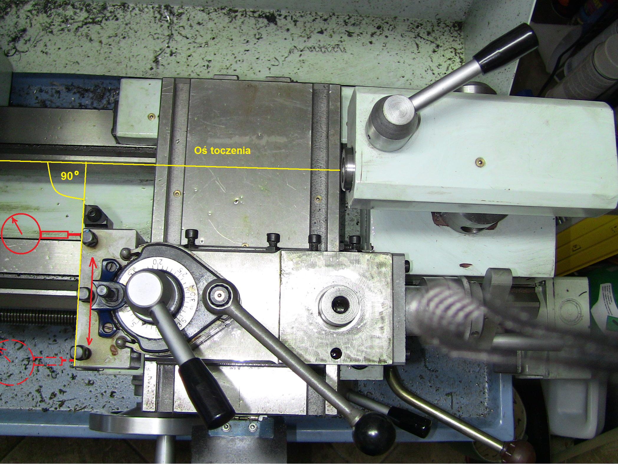

Post napisał: RomanJ4 » 07 maja 2019, 12:52
Zamocowanie korpusu Multifixa na sankach narzędziowych jest bardzo ważne, i trzeba poświęcić temu dużo uwagi by nie mieć potem problemów z samą obróbką i trzymaniem wymiaru po zmianie narzędzia, (dla której to przecież wygody zmieniamy imak !)
Musisz albo dotoczyć do mocowania Multifixa tulejkę redukcyjną ø8/ø10mm (najłatwiej), i to z taką dokładnością by był możliwy suwliwy ale bezluzowy montaż i bębna i szpilki.
A najlepiej wytoczyć nową dokładnie dopasowaną do bębna szpilkę ø10mm(z grzybkiem od spodu ), bo handlowe śruby są zazwyczaj poniżej pełnego wymiaru, a łebki mają za małe do naszego celu, i powiększyć(kalibrując rozwiertakiem) otwór pod nową szpilkę i jej grzybek w sankach narzędziowych.
Czemu korpus imaka musi być bardzo sztywno, bez możliwości ruchów jakichś ewentualnych na boki czy bujania(sama śruba, nawet najmocniej dokręcona nie utrzyma), z których nie zdajemy sobie sprawy, a ujawniają się tylko po przystawieniu czujnika do kostki z narzędziem lub korpusu w czasie obróbki ?
Bo o ile na "wiotkim" zamocowaniu imaka toczyć jeszcze się jako tako da (z niestety wątpliwą powtarzalnością wymiaru), to przy przecinaniu które zawsze jest sprawdzianem sztywności tokarki, wszystkie nadmierne luzy, także w zamocowaniu bębna imaka do sanek narzędziowych, pod wpływem drgań prędzej czy później się ujawnią, uniemożliwiając często przecinanie w ogóle.
Zazwyczaj występuje wtedy silny tzw "chatter" - spowodowane brakiem sztywności szkodliwe dla procesu skrawania drgania narzędzia względem materiału, powodujące gwałtowne zmiany głębokości skrawania (od zera do maximum), skutkujące tworzeniem "igiełek" zamiast wstęgowego wióra Animacja pokazuje na przykładzie cięcia jak to postępuje w praktyce youtu.be/2KceXIKPWEo,
także podczas toczenia wzdłużnego takie zjawisko też może zachodzić, zarówno z powyższych powodów jak również niewłaściwego, zbyt długiego wystawienia materiału z uchwytu, co pokazuje film poniżej.
youtu.be/HotV4HtmR6Y
Dlatego imak musi być mocowany najsztywniej jak się da, gwint M10 szpilki zamiast M8 też jest bardziej wskazany.
noz-przecinak-skladak-tud-40-t99431.html
Zresztą całe sanki narzędziowe, w zależności od konstrukcji, też się mogą "bujać" pod obciążeniem - tu opis dlaczego zestaw-dla-poczatkujacego-tokarza-t87816-40.html
Bęben trzeba zamocować nie tylko przy pomocy środkowej szpilki, ale także bocznego kołka ustalającego, który zapobiegnie obróceniu bębna(i narzędzia) wokół szpilki pod wpływem sił skrawania.
Bęben ma do tego celu dwa otworki dzięki którym możemy go zakołkować unieruchomić stożkowym zatrzaskiem(jak duże klasyczne imaki tokarskie).
imak-multifix-t73689.html
Najpierw jednak należy bęben ustawić i zacisnąć dzięki środkowej szpilce(bez blaszanej pokrywki ze skalą)
tak, by długa ścianka zamocowanej kostki była równoległa do osi toczenia - najlepiej ustawić kąt za pomocą czujnika mocowanego magnetyczną podstawą do np uchwytu tokarskiego lub wrzeciennika, łoża) i przesuwać kostkę (sankami poprzecznymi) wzgledem nieruchomego czujnika
potem przez boczny otworek napunktować sanki dopasowaną średnicą szpilką ze stożkiem, zdemontować bęben, nawiercić odpowiedni otwór, i zakołkować(albo jak niżej). Ja zamiast walcowego kołka wbijanego w sanki dałem w bęben szpilkę ze stożkiem dociskaną do (mniejszego niż średnica kołka) otworu w sankach poprzez mocną sprężynkę ściśniętą od góry pokrywką ze skalą. Ten sposób pozwala na korektę - ewentualnie podpiłowanie we właściwą stronę otworka w sankach narzędziowych w który wchodzi stożek szpilki ustalającej, by dokładnie skorygować ustawienie bębna i kąta kostki do osi toczenia.
Tak ustawiony bęben raz, że się nie obróci, a dwa - nie będziemy musieli martwić się o każdorazowe prostopadłe czy równoległe ustawienie kostki i narzędzia do osi toczenia.
To byłoby pokrótce..
