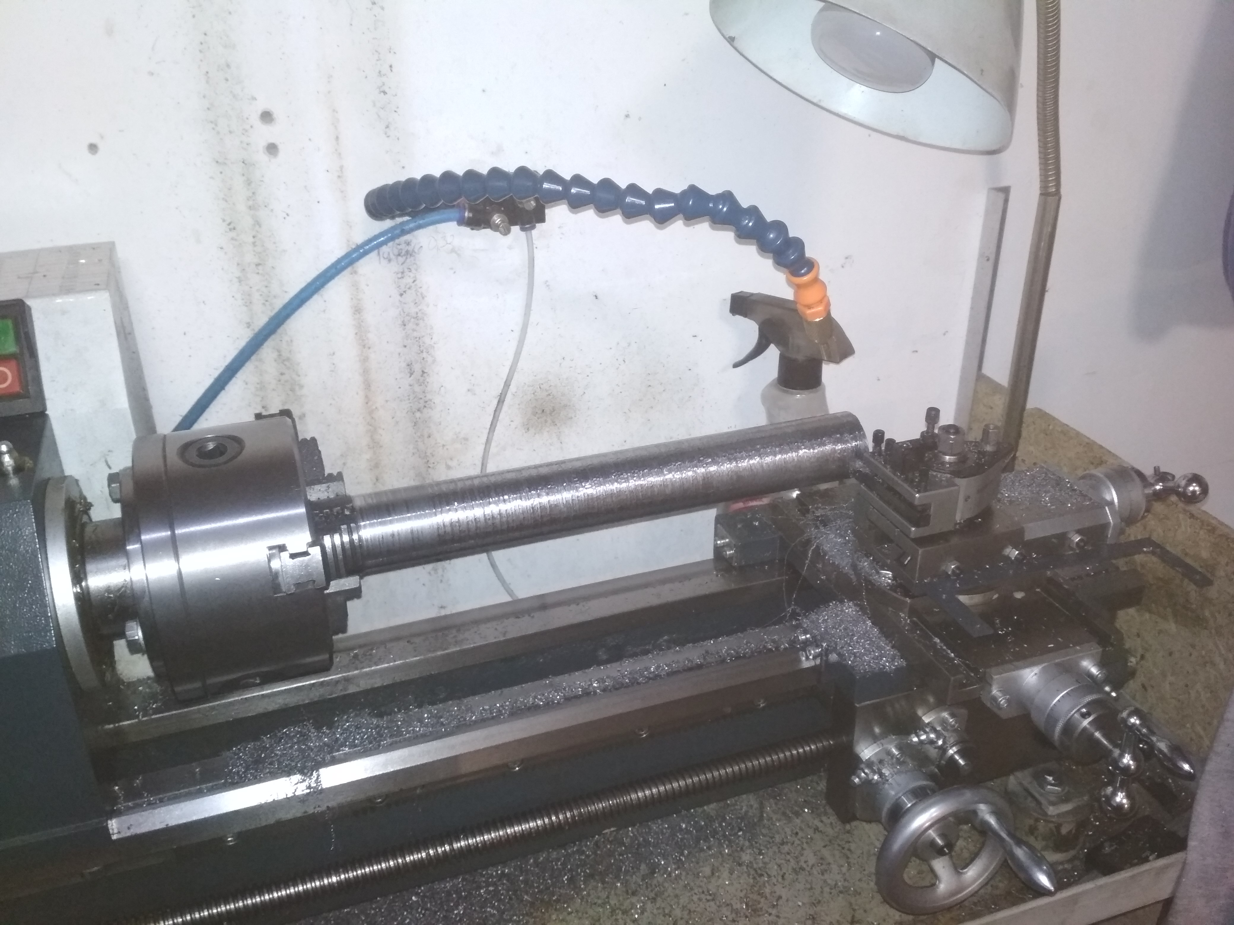

O żesz Panie :shock:
Przy takim wystawieniu i tylko na oko 20mm w szczękach to się ciesz, że ci to latać nie zaczęło!!!
Taka długość wałka MUSI być podparta w takiej tokarynce... Albo kieł na końcu albo podtrzymka stała gdzieś po drodze...

Dlatego mnie dziwi, że nikt wcześniej nie zareagował na coś takiego, a wypowiadały się przecież osoby, które wiedzą co jest na rzeczy. A taki wałek jest niebezpieczny.

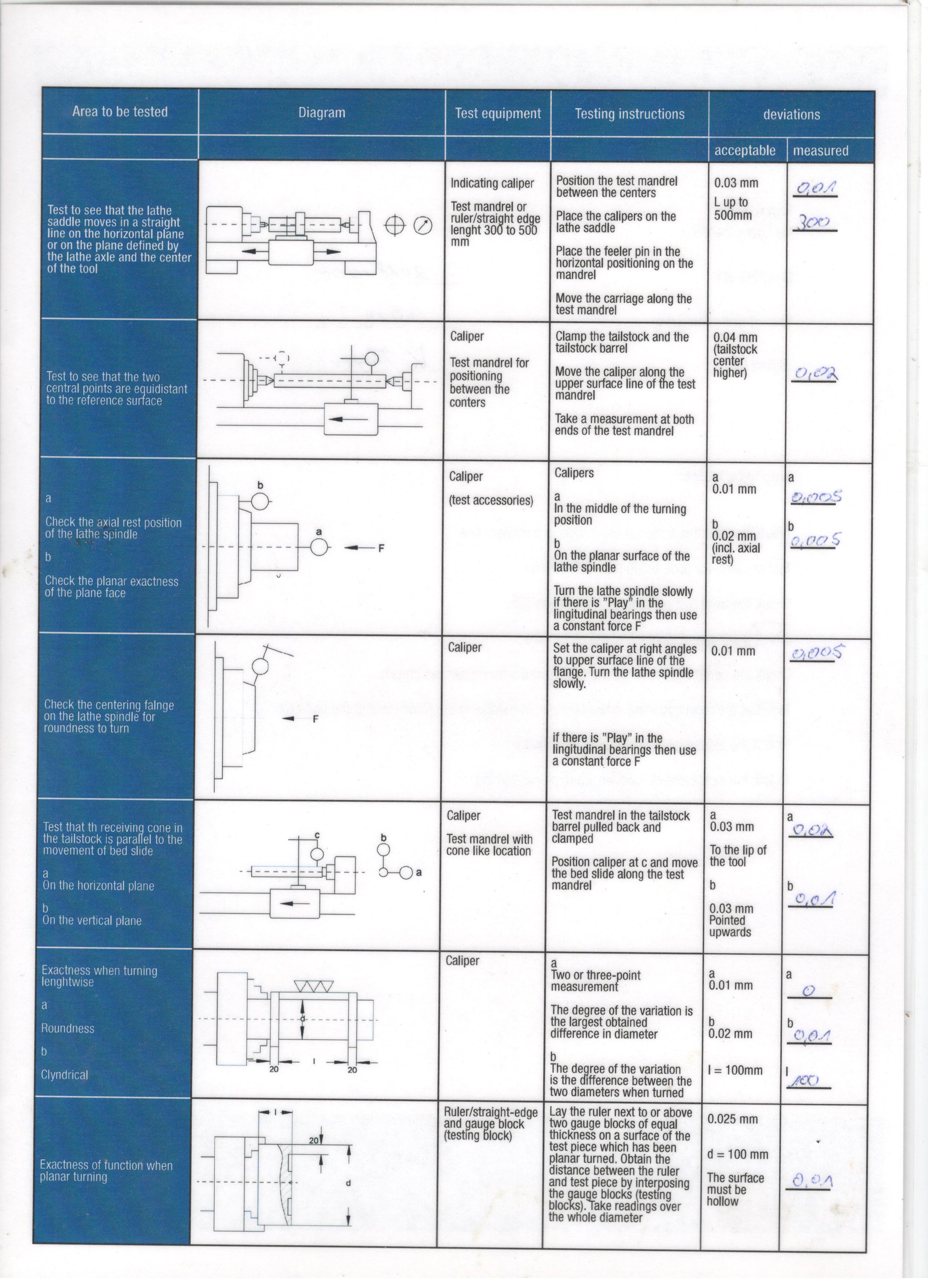

OK Załączam kartę pomiarów, której wyniki są idealne. A w praktyce chciałem to sprawdzić i już są problemy. Wabeco test robiło na wałku 300mm.

Wałku 300mm przetoczonym w kle, z odciętą częścią gdzie trzymał uchwyt, szlifowanym i zahartowanym aby szczeki go nie kaleczyły. Czytaj wałku wzorcowym 300mm, który został później umieszczony w uchwycie i wycentrowany.

123ag pisze: A w praktyce chciałem to sprawdzić i już są problemy.
Mam wrażenie, że nie do końca wiesz nawet co mierzysz. Podejdź do tego na spokojnie, bo to co teraz widzisz na tokarce jest absolutnie normalne i na żadnej innej tych gabarytów nie ma co się spodziewać innych rezultatów.
Bicie nie jest wcale tak istotne, jak mogłoby się wydawać, bo o ile wrzeciono nie jest zupełnie luźne to po przetoczeniu każdy detal będzie bez bicia.
Co bardziej istotne to czy wrzeciono ustawione jest poprawnie. Możesz sprawdzić to tak, jak mówiłem - bierzesz wałek aluminiowy np. fi40x100mm, mocujesz w uchwycie i na tym, co wystaje, przetaczasz delikatną warstwą. Mierzysz średnicę przy uchwycie i na samym końcu - jeżeli pomiary będą różne, to znaczy, że wrzeciono w którejś z płaszczyzn jest źle ustawione. Pytanie tylko czy to w ogóle istotne dla Ciebie, że wałek na długości np. 100mm będzie miał stożek 0,05mm.
I nigdy nie mocuj tak długiego materiału w tokarce bez podparcia. Jeśli materiał wystaje z uchwytu na więcej, niż swoją dwukrotną średnicę, to należałoby go podeprzeć konikiem z drugiej strony.

Możecie napisać na czym polega po kolei każdy test jaki oni wykonali i co one miały sprawdzić.

Nie podejmę się tłumaczyć tej karty pomiarów ale:
Nie tocz takiego wałka tylko nim zrób pomiar.
Żeby to powtórzyć potrzebujesz taki sam wałek wzorcowy, dla którego masz pewność, że jest po prostu wzorcowy. Prosty, gładki, okrągły.
Co z tego, że tokarka będzie prosta, jak wałek jest krzywy. Co tym zmierzysz ?
No i pomiar robisz czymś co minimalnie wpływa przedmiot mierzony.
Można diatestem, można czujnikiem zegarowym palcowym ( trzpieniowym).
A takie przetaczanie długiego, niepodpartego wałka to o niczym kompletnie nie świadczy.
No może o trochę braku instynktu samozachowawczego tokarza :-) Sorki
Może nie całkiem tak ale trza uważać. :-)

123ag pisze:Możecie napisać na czym polega po kolei każdy test jaki oni wykonali i co one miały sprawdzić.
masz poradnik tokarza? Te pomiary są opisane na końcu
ogólnie chyba źle interpretujesz tabele .. nie masz toczyć na 300 tylko na L100
lub 300 ale w dwóch kłach
jaki masz wynik pomiaru luzu wrzeciona ? https://youtu.be/YTStZVy5Z8s?t=381

Wrzuć większe zdjęcie bo przy tym oślepnąć idzie :) Wyjaśnimy jak cokolwiek będzie tam widać :D

]Tak sobie " myślę " - wymogiem regulaminowym powinno być umieszczenie fotki rzeczywistego układu obróbki.
Oraz fotki narzędzia stosowanego do obróbki.
Inaczej można sobie pisać i pisać o luzach , itp.
