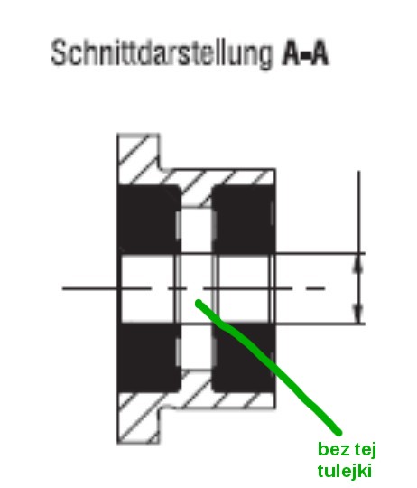

jeśli kasowac luz lub napinać wstępnie (nie ma potrzeby w twoim wypadku) musisz zastosować takie rozwiązanie (zal.) – dla lozysk kulkowych (kupisz je za 3-10 euro)
Najlepsze ale tez kosztowne sa lozyska skośne – oczywiście min. 2 na stronę
dla oporowych tez trzeba nakretke – zresztą w każdym przypadku trzeba.

olo daj mi jakis namiar gdzie moge kupic lozyska razem z obudowami w mojej okolicy. A czy zamias nakretki moge zastosowac opaske zaciskowa?? nie wiem jak to sie fachowo nazywa ale jest to taki pierscien sciskany srubka - takie samo polaczenie jest w sprzeglach stosowane. Odpada mi wtedy gwintowanie.

musi byc gwint i nakretka
opaska nie zda egzaminu bo nie bedziesz mogl nia luzu kasowac i ustawic naprezenia wstepnego bo sie nie da

Raczej ten twój pomysł się nie sprawdzi. Trzeba przecież śrubą regulować naięcie wstępne łożysk. W ogóle to chyba jesteś leniuszek i nie chce Ci się iśc do żadnego sklepu. Łożyska powinieneś dostać w działach dla modelarzy i majsterkowiczów. Łożyska skośne o których mówimy charakteryzują się tym,że beirznia zewnętrzna daje się swobodnie oddzielić od bieżni wewnętrznej. Jest to chyba najlepsze i najłatwiejsze do zastosowania rozwiązanie.
Pamiętaj, że za nakrętką wałek musi mieć średnicę pasującą do otworu w sprzęgle łączącym śrubę z silnikiem lub do otworu w kole pasowym.

a u mnie sprawa z łozyskami wyglada tak jak na rysunkach
dwie sztuki DIN 628 T1 - 7203B - 17 x 40 x 12 takie rozwiazanie stosuje ISEL
pozdrawiam

bartek_iw, twoj rys zawiera blad lozysko z lewej strony powinno byc lustrzanym odbiciem tego co uzyles bo sa to lozyska skosne jak sie uzywa 2 sztuki do musza one byc przeciwbieznie do siebie
pozatym to rozwiazanie jest wg mnie nie najlepsze postaram sie dodac odreczxny rys jak to powinno byc

moze jakbys za pierscieniem uzyl srube do docisku to byloby to dobre rozwiazanie

mozliwe ze na rysunku jest zle zamontowane ale w praktyce tego bledu nie popełnie :)
[ Dodano: 2006-01-07, 17:58 ]
a i jeszcze ten piercien to wlasnie jest sruba
[ Dodano: 2006-01-07, 17:59 ]
znaczy to bordowe to nakretka łozyskowa
