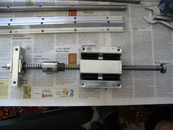

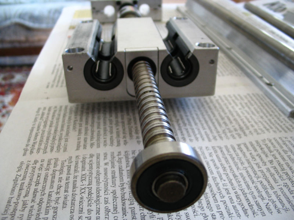

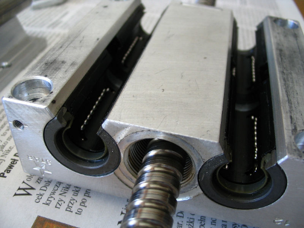

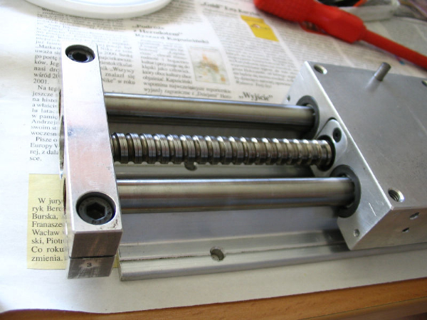

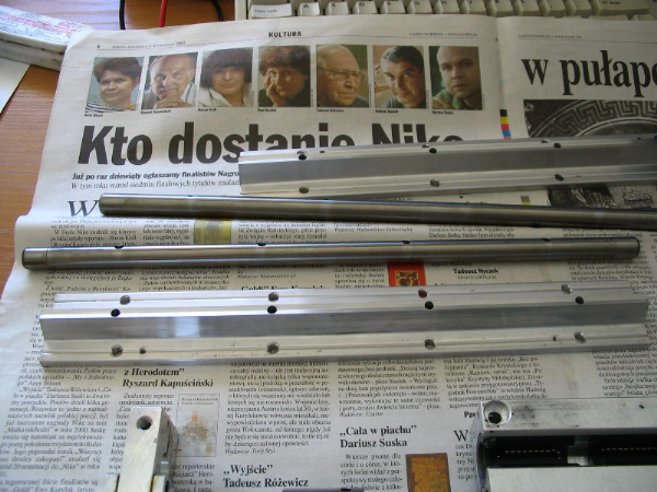

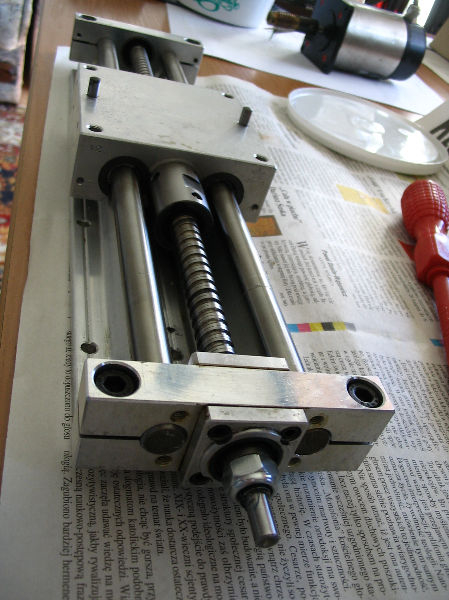

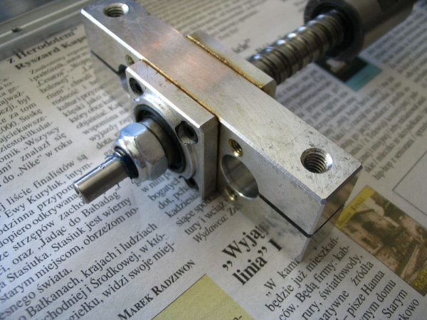

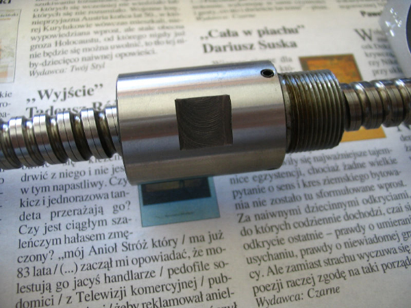

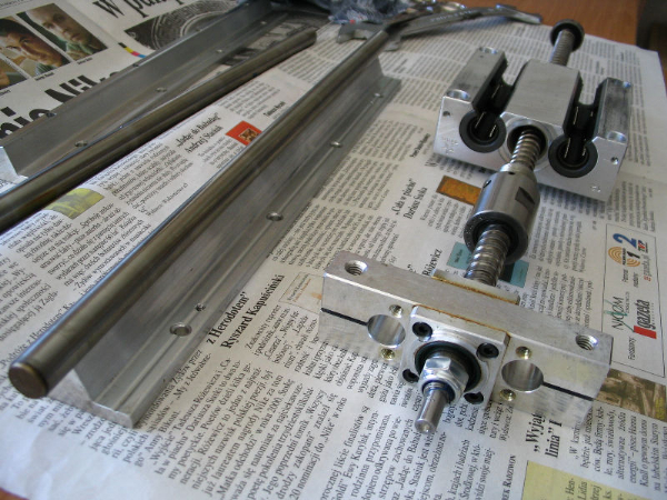

jesli narketka bedzie zabezpieczona przed odkreceniem poprzez docisk sruba to moze byc ok zapodam fotki jak jest to rozwiazane w innymprzypadku
[ Dodano: 2006-01-07, 21:01 ]
dodam ze prowadnica jako calosc jest produkcji niemieckiej firmy STAR procz tego ma jeszcze zabezpieczenie w postaci harmonijek ktore chronia przed pylem itp
jesli jest znawca i moze mi powiedziec jakiej firmy jest sruba i nakretka bede wdzieczny
[ Dodano: 2006-01-07, 22:58 ]
niestety nie mam mocnej koncowki imbusowej zeby to rozkrecic wiec narazie pozostaja domysly jak jest to w srodku wykonane sruba jest tu samohamowna
