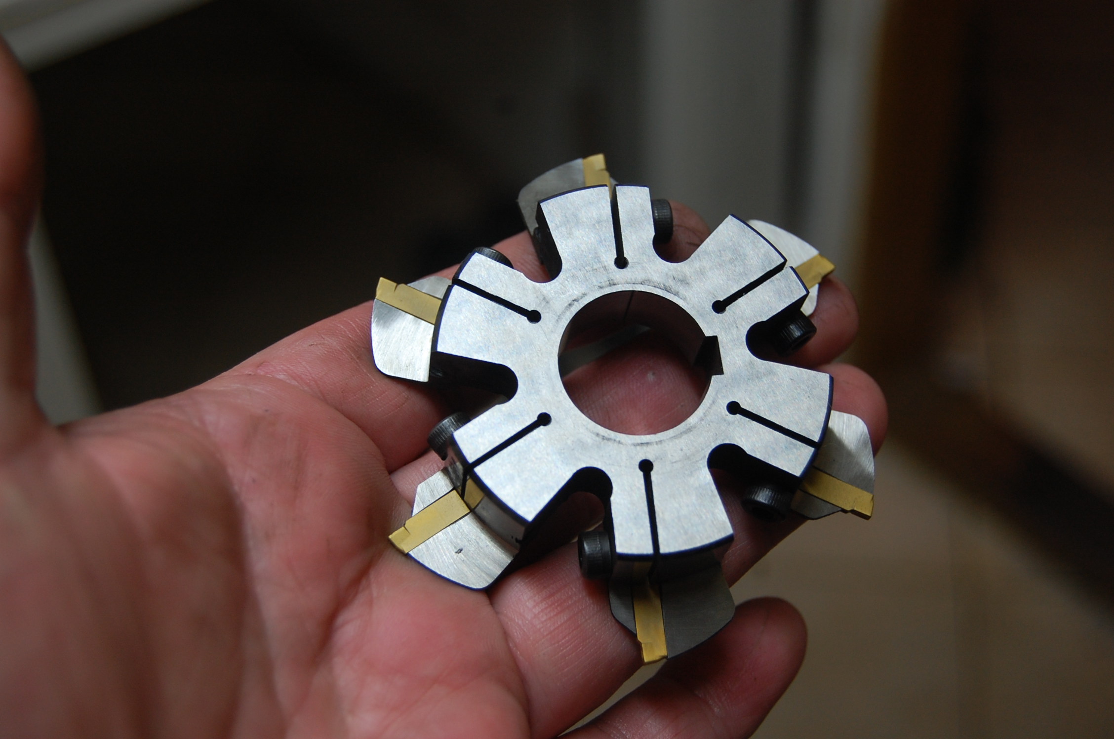

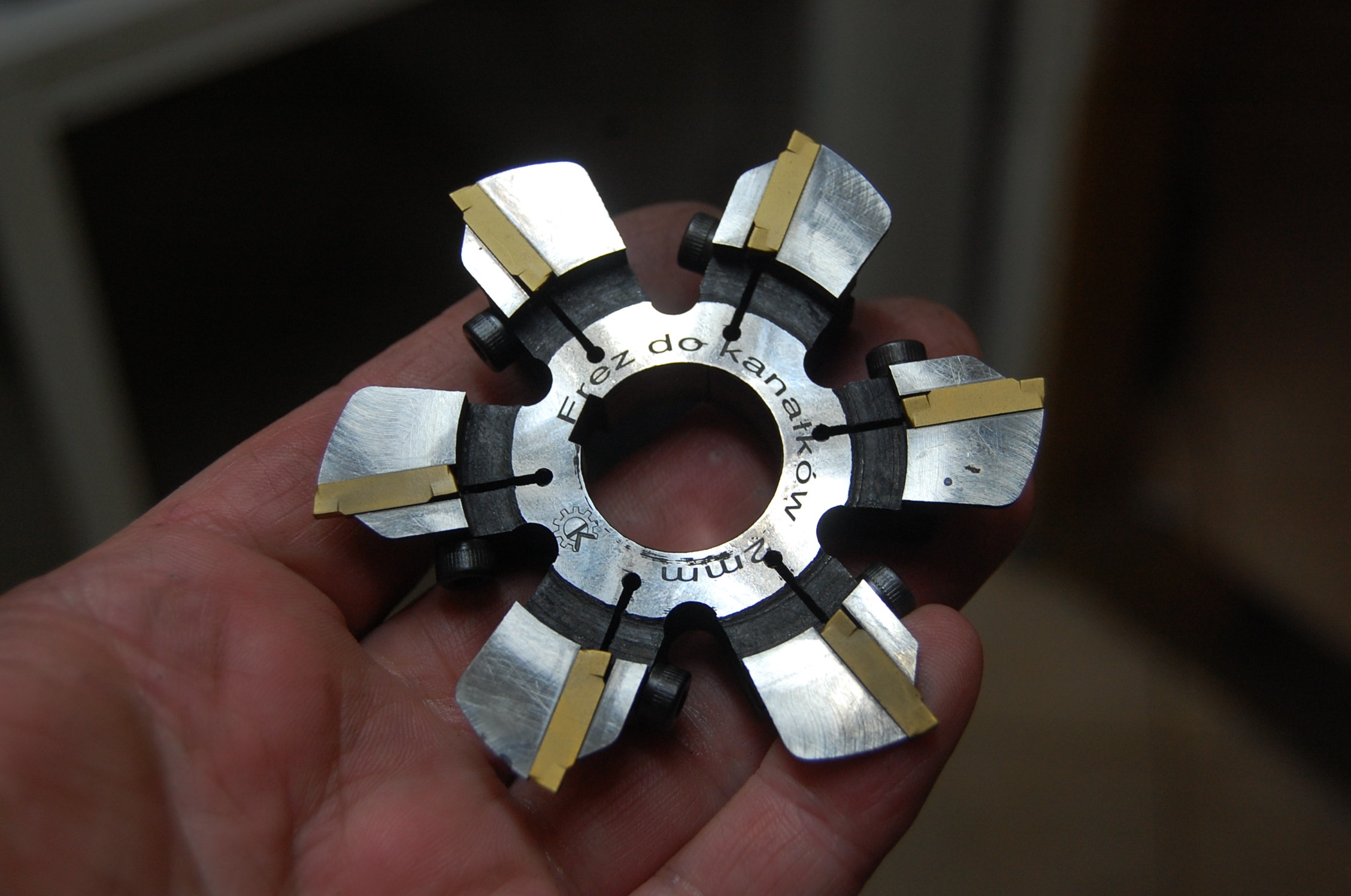

kamar pisze:
07 cze 2018, 20:01
No już prawie finał, brak pierścionka ustalającego płytki.
Pochwały są miłe, ale satysfakcje wymierną daje te parę groszy co zostało w kieszeni.
A jeszcze jak zrobi robotę to...... :)
Obrazek Obrazek
Fajny ten frez.
..... , ostatnio przeglądałem takie;
https://www.tungaloy.com/pl/product/slotmill-series/
p.s.
Pewnie przy wymianie krawędzi tnących uszkodzonej krawędzi płytki na pierścionku ustalającym nie ustawisz.
..... , mimo to szacun za pomysł i wykonanie.
Mariusz.

WZÓR pisze:
08 cze 2018, 10:32
p.s.
Mariusz.
Akurat w przekręcanie takich płlytek to nigdy nie wierzyłem i nie zakładałem możliwości :)
W nożyku też prędzej strzela niż się tępi.

WZÓR pisze:
08 cze 2018, 10:32
p.s.
Mariusz.
Trochę więcej zabawy z pierścionkiem ale nie lepiej ustawiać do zewnętrznych ostrzy?

Tomciowoj pisze:
08 cze 2018, 15:31
WZÓR pisze:
08 cze 2018, 10:32
p.s.
Mariusz.
Nie wiem jak @kamar wykonał gniazda ( na pierwszy rzut oka wzorował się na nożu tokarskim).
W oryginalnym nożu płytek nie trzeba ustawiać , tj. pozycjonują się same , nawet w przypadku jak zużyta krawędź jest pęknięta.
Mariusz.

Posty: 17210
Re: Frezowanie kanałka
#90
Post napisał: kamar » 09 cze 2018, 08:31
Płytka 2mm, w kanałku płytka wzorcowa 2mm lata ale 2.1 nie wchodzi czyli super. I ścianki gładziutkie jak pupcia niemowlęcia :)
