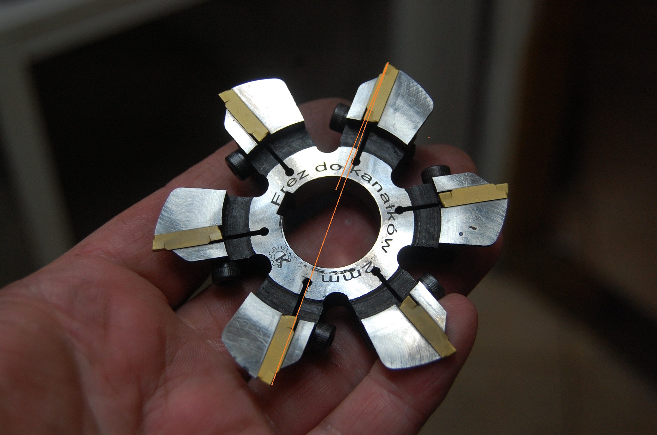

No już prawie finał, brak pierścionka ustalającego płytki.
Pochwały są miłe, ale satysfakcje wymierną daje te parę groszy co zostało w kieszeni.
A jeszcze jak zrobi robotę to...... :)

Ta, jak szukałem oryginała to Sandvik miał 7 szt. w magazynach światowych w tym jeden w Europie. Widać popyt straszny :)

Nie mogę się napatrzeć na to dzieło.
Chętnie obejrzę film z pracy tym frezem.
Jestem jeszcze w przedszkolu, jeśli chodzi o obróbkę skrawaniem i mam pytanie:
czy ujemny kąt natarcia płytek nie będzie miał znaczenia na pracę?

Tam nie ma ujemnego kąta. może być mniejszy niż fabryczny, ale nie aż tyle, żeby przeszedł przez zero. Te płytki są ustawiane w listwach poziomo więc mają cofnięty łamacz wióra.

Chodziło mi, że mniejszy kąt, niż przewidział producent i czy płytki nie zaprotestują.
Wynikło to z wykonania drutem dwu przeciwnych gniazd jednocześnie.
Żeby tego uniknąć gniazda musiałyby być przesunięte względem osi symetrii, ale żeby wykonać je drutem musiałaby być nieparzysta liczba płytek.

Przecinaki niejednokrotnie ustawia się poniżej osi zwłaszcza przy przecinaniu "do zera", żeby nie wybić płytki z gniazda. Nic płytkom nie będzie.
