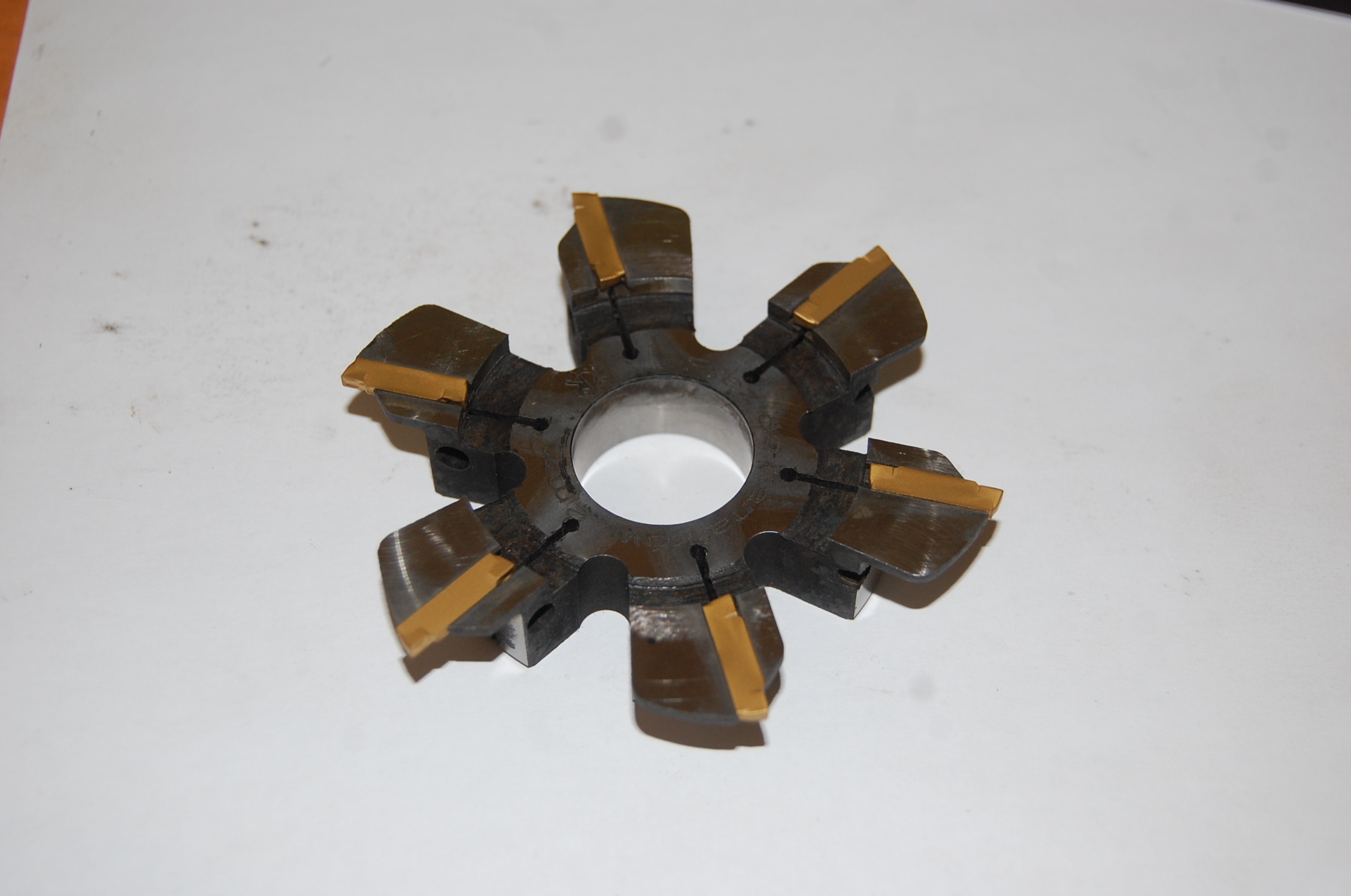

Post napisał: IMPULS3 » 06 cze 2018, 20:38
Ja bym odpuścił tak jak ma nóż, czyli w okolicy 45HRC. Gdyby te ścianki były grubsze to możnaby dać więcej a tak w razie gdy ukruszy się płytka to przy zbyt dużej twardości będzie miało tendencje do pękania a nie lekkiego ustąpienia.

Post napisał: Steryd » 06 cze 2018, 20:56
akurat w tym wypadku lepiej zostawić twarde. Płytka będzie stykała się niewielką powierzchnią z oprawką, a dodatkowo przez to, że główna część siły będzie oddziaływać na krawędź naciski jednostkowe będą duże... miękkie się może "sklepać" po jednym rowku. odpuściłbym minimalnie, żeby tylko nie było całkiem kruche.

Post napisał: Areo84 » 06 cze 2018, 21:12
na tak małą powierzchnię stykową płytki to nie mniej jak 50HRC

Post napisał: IMPULS3 » 06 cze 2018, 21:31
Steryd pisze:Płytka będzie stykała się niewielką powierzchnią z oprawką, a dodatkowo przez to, że główna część siły będzie oddziaływać na krawędź naciski jednostkowe będą duże...
Akurat ta płytka ma dość dużą powierzchnię oparcia bo jest dwustronna, a dodatkowo w kształcie litery V więc powierzchnia się zwiększa. A ostrze płytki ma szerokość 2mm więc szaleństwa w pracy raczej nie będzie. :)

Post napisał: kamar » 06 cze 2018, 23:22
Idąc za głosem większości, zostawiłem 50 - 52 HRC. Zobaczymy do czego ta demokracja doprowadzi :)

Post napisał: kamar » 06 cze 2018, 23:31
Pewnie lada dzień, przynajmniej próby na docelowym materiale.

Post napisał: Majster70 » 07 cze 2018, 07:15
Z twardością narzędzi w tego typu zastosowaniach będziesz to wiedział po fakcie. Na twoim miejscu zrobiłbym 2 głowiczki, z robienie 2 kosztuje prawie tyle samo co 1-nej zazwyczaj i zahartował na oba warianty. Po próbach (po robocie) będziesz wiedział która pracuje lepiej, i jak hartować następne bardzo podobne narzędzie. Przed to zawsze trochę zgadywanie i praca na czuja.

Post napisał: kamar » 07 cze 2018, 08:18
Można było ale... ścieżki przetarte, kody porobione.
W oczekiwania na dostęp do drutu można się trochę pobawić :)
