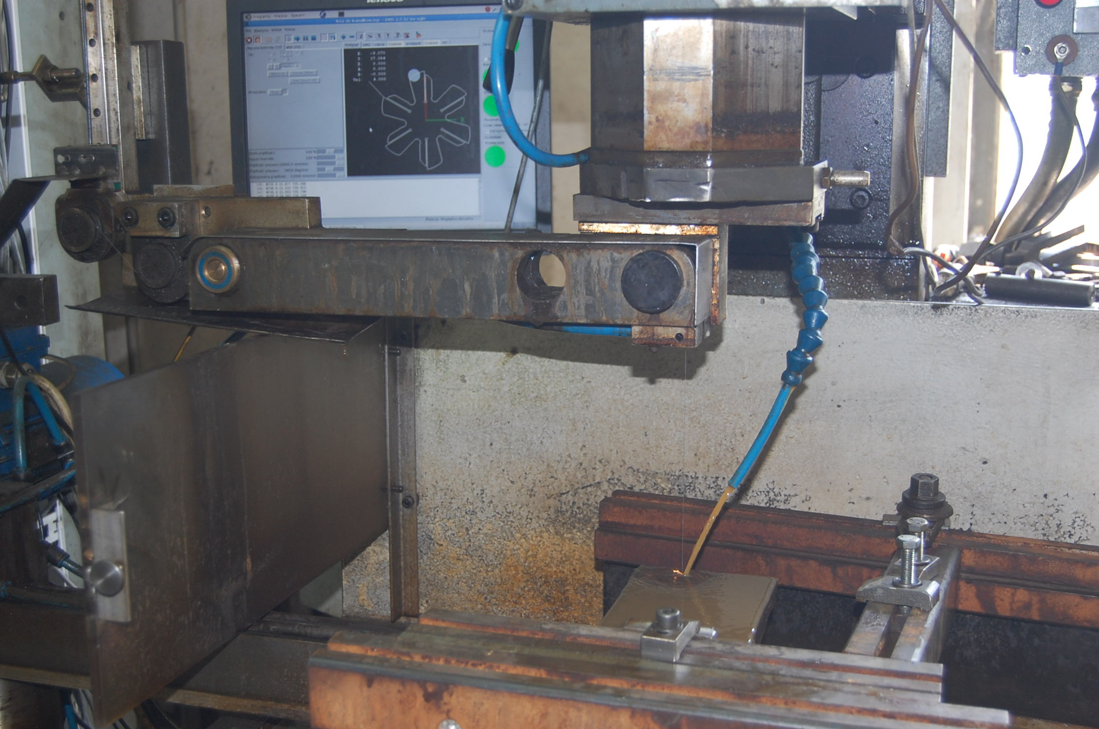

Post napisał: kamar » 05 cze 2018, 14:58
Klamka zapadła :)
Obrazek Obrazek

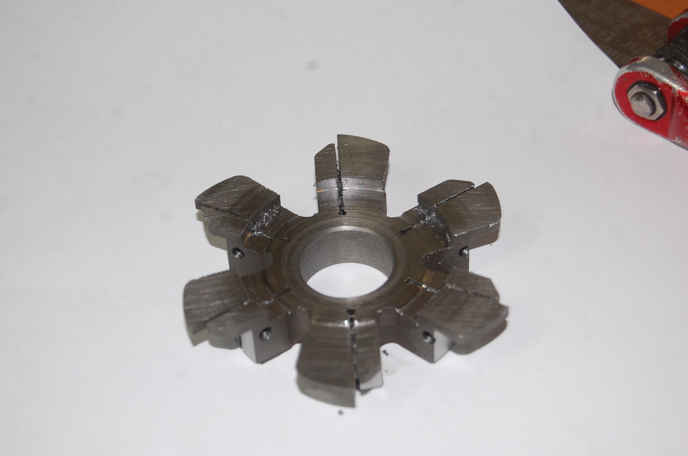

Post napisał: kamar » 06 cze 2018, 08:51
To było proste :) Nawet zgrabnie poszło. Niestety ,na okazję do hartowania musi poczekać.

Post napisał: Butler » 06 cze 2018, 09:17
By Ci tylko po tym hartowaniu nie zwichrowało ramiom. Bo zamiast kanałka 2,0 może wtedy więcej wychodzić.
(+) za pomysł i robotę, (-) za zadziory ;)

Post napisał: kamar » 06 cze 2018, 09:22
Bez obaw, wszystko z naddatkami pod szlif.
Co do zadziorów to Bozia mnie stworzyła do wyższych celów :) Część odpadnie w piecu , reszta przy szlifie.

Post napisał: kamar » 06 cze 2018, 12:26
Dokładnie :)
To są wały kryzujące. W jeden wtykają blaszki w różnych konfiguracjach i przepuszczają tekturkę. Jak dobrze zrobione to zostają kryzy, jak żle to ucina papier :)

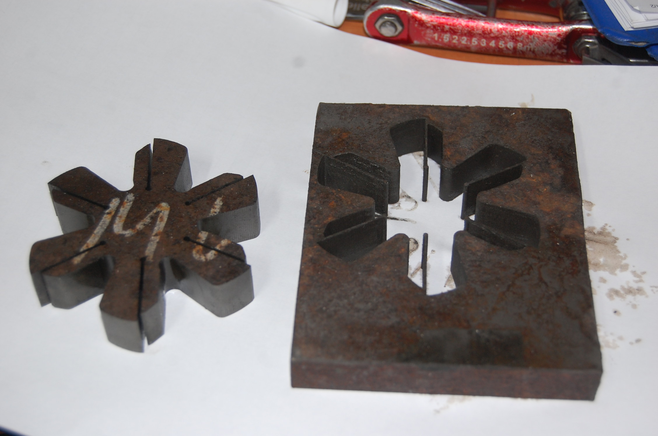

Post napisał: kamar » 06 cze 2018, 17:35
Jakoś się udało zebrać minimalny wsad i frezik zahartowany.
Wyszło "na brudno" 56-58 HRC. I tu mam dylemat - na ile to odpuścić ?
Nożyk do pierścionków ma bidne 42-45 ale listwa do cięcia już ponad 60.
