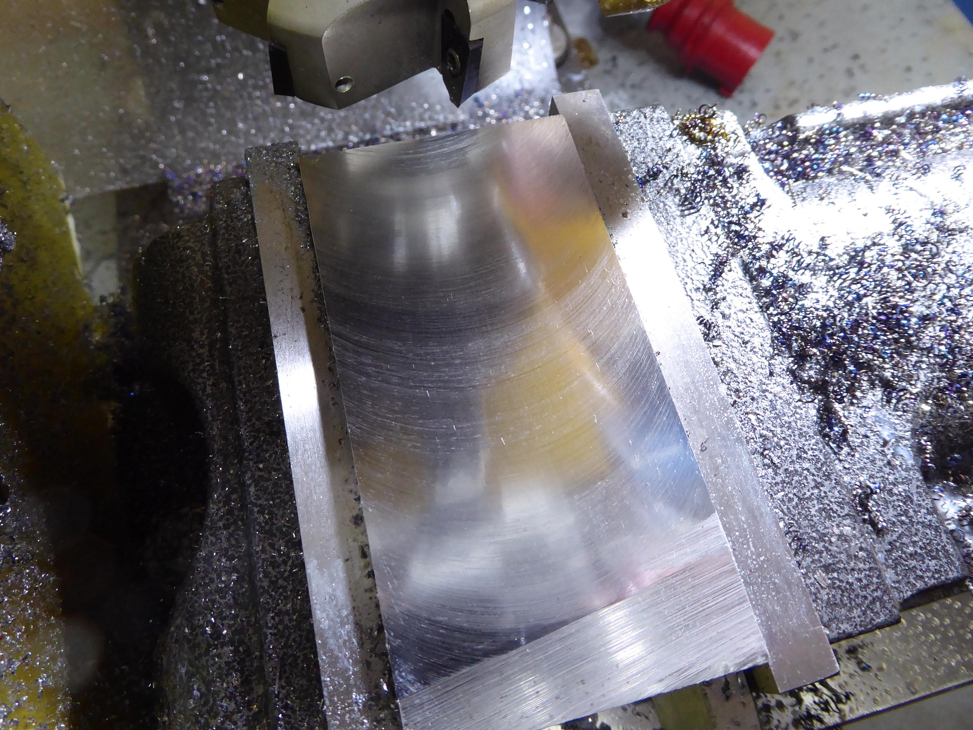

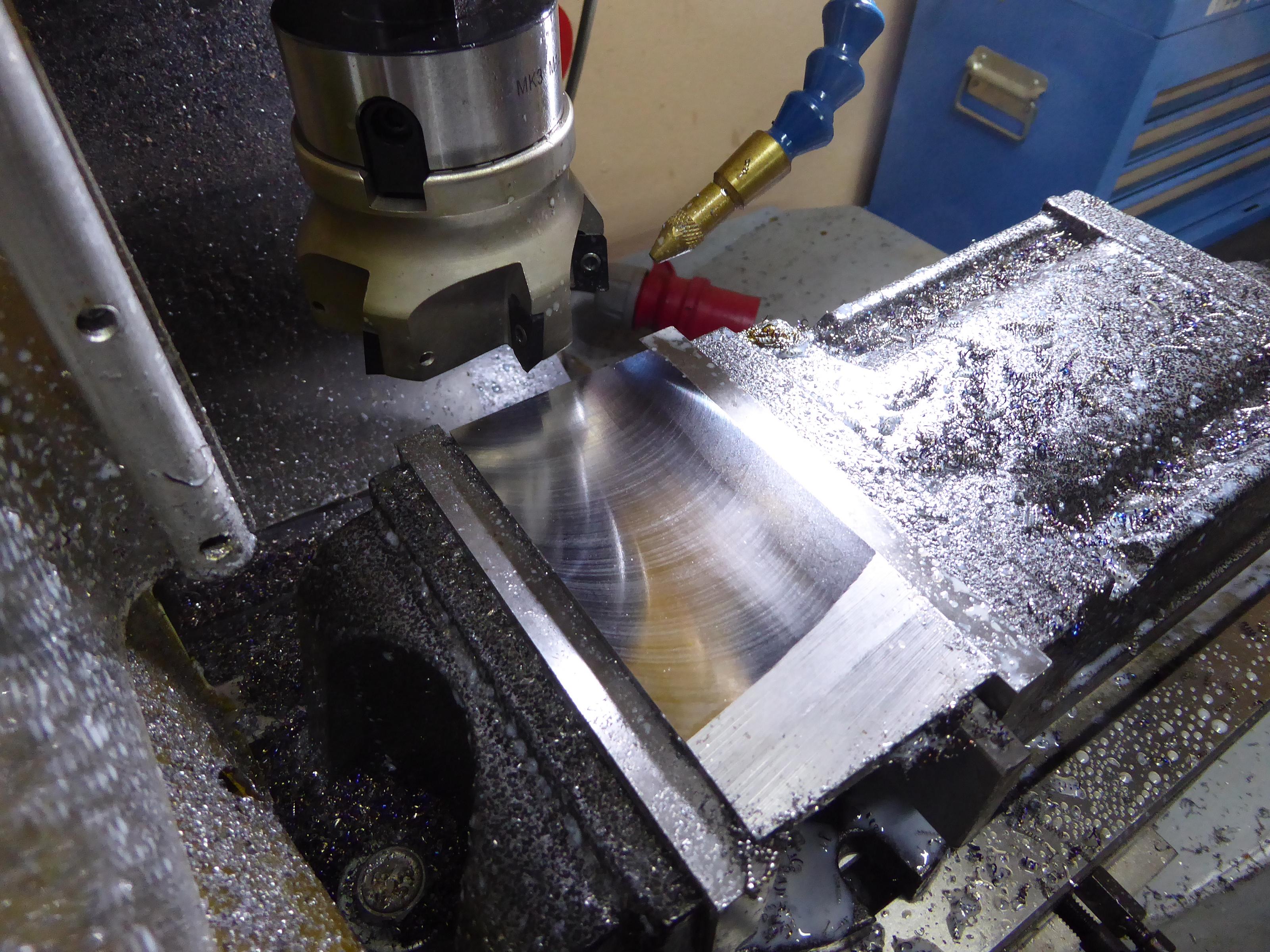

Użyłeś do planowania głowicy na płytki APKT(chyba) czy TPKN, bo nie bardzo widać ?
Z moich doświadczeń TPKN potrzebują sporo sztywniejszej maszyny niż APKT bo zerowy kąt natarcia generuje większe opory i łatwiej generują drgania.
Na swojej ZX32G frezowałem stal 1.2379(NC11VL) głowicą ø83/APKT...

Post napisał: rdarek » 14 sty 2019, 10:52
RomanJ4 pisze: ↑
14 sty 2019, 08:11
APKT Widać wyraźnie w 6:11 i 7:30 minucie :D

#320
Post napisał: RomanJ4 » 14 sty 2019, 12:29
To może moja przeglądarka coś ściemnia bo straciła wsparcie Javy Obrazek ... w każdym razie spokojnie dużą głowicą na APKT można jechać bez problemu.
TPKN i SPKN, ( ø40, ø50, i ø63) natomiast używam do skórowania mocno zanieczyszczonych rdzą czy zapiaszczonych powierzchni, tam wytrzymują dłużej niż APKT z dodatnim kątem natarcia..
