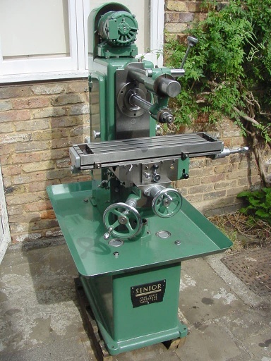

RomanJ4 pisze:"poważne" małe frezarki
A jakie to są frezarki? Szczerze pytam :)
Posty w temacie: 121
Posty: 12406
Re: Frezarko-wiertarka ZX7045(nowa :P ) chinska jakosc - reanimacja przed uruchomieniem
#292
Post napisał: RomanJ4 » 30 gru 2018, 15:27
A choćby np taka Aciera F1; F2; F3..., precyzji im na pewno nie brakuje, ale cena.... Obrazek
http://anglo-swiss-tools.co.uk/aciera/
http://www.earlyelectricmotors.com/workshop/
http://www.lathes.co.uk/aciera/
Maho
http://www.lathes.co.uk/maho/
AT4166
http://www.denfordata.com/bb/download/file.php?id=4346
Optimum WF-20.
http://www.anderswallin.net/2011/04/new ... g-machine/
niektóre Grizzly, G1004 (http://www.grizzly.com/milling-machines)
Grizzly G9901
https://www.ebay.com/itm/MSC-SMALL-HORI ... 2302095084
i inne podobne...
maluchy
http://www.nielsmachines.com/de/technik ... chine.html
http://www.nielsmachines.com/en/sold-te ... chine.html
Fritz Werner milling machine
Myford
universalfraesma 2
Bridgeport head on Rockwell
Haighton
mała Zbrojovka, Deckel, znalazło by się jeszcze nieco...
