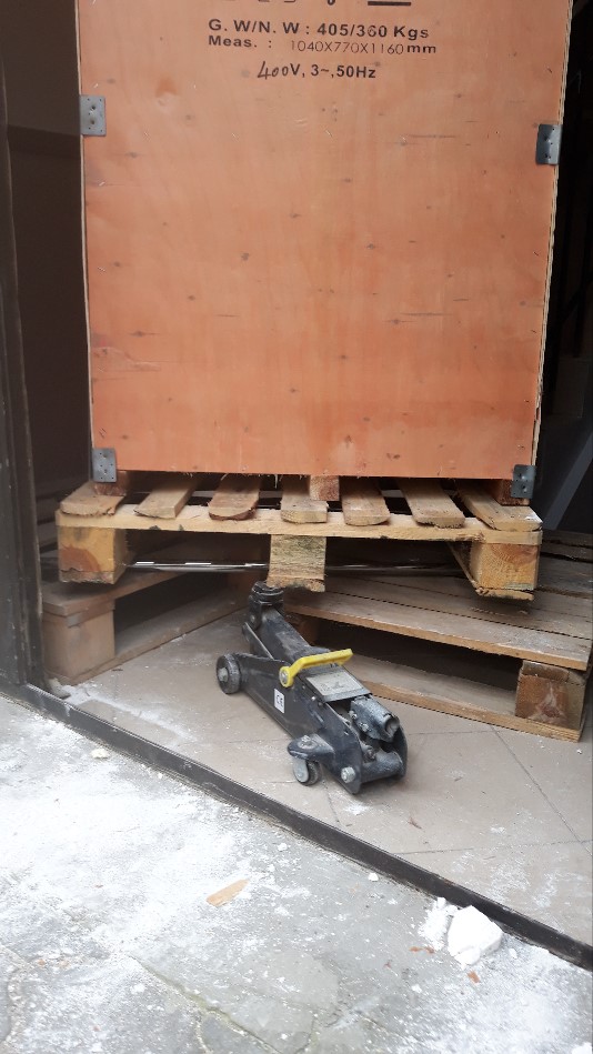

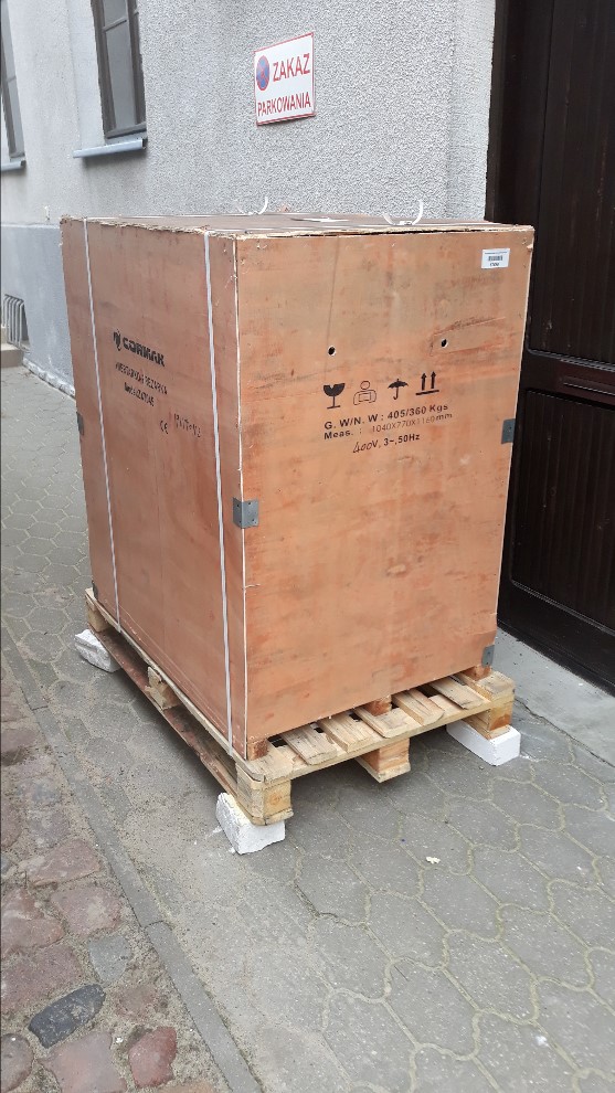

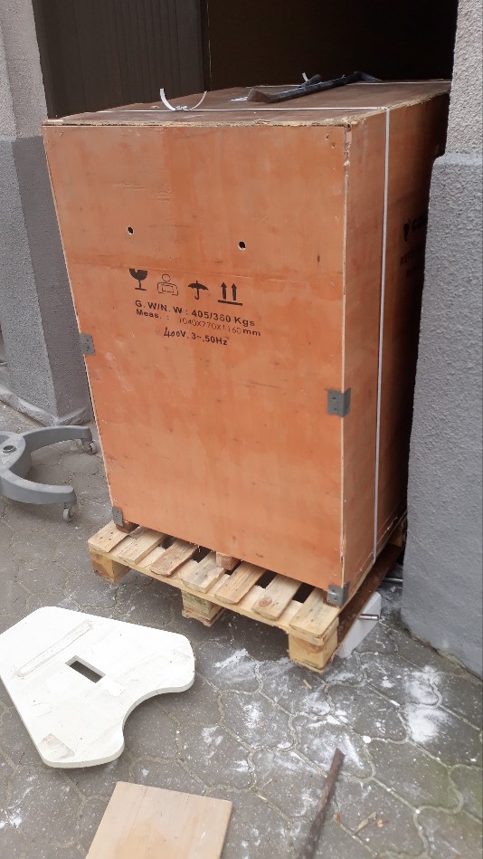

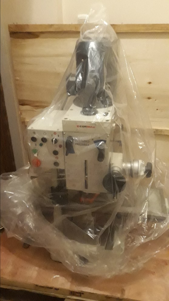

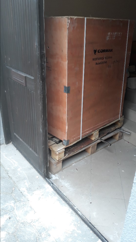

No to spróbujmy... Przepraszam za jakość zdjęć, jak się okazało zabrudziłem obiektyw aparatu w telefonie i nie zauważyłem tego w trakcie walki z ciężarem. Przyjechało toto w dużej skrzyni sugerującej jakąś przemysłową maszynę. Kurier podjechał pod dom i rozładował pod drzwiami. Dalej już moja robota .
Maszyna według różnych opisów waży 270-330 kg. Na skrzyni napis 360-405 kg ! :shock:
No ale nie zrażam się, a pierwsza trudność to stalowy kątownik w progu do pokonania. Nie otwieram drzwi dodatkowych bo paleta musi znaleźć się za nimi a główne otwierać i zamykać.
Różne kombinacje z podkładkami, mini wózkami, rolkami z rurek , podnośnikiem samochodowym itp.
W sumie nigdzie tego nie widać ale w roli głównej wystąpił zakrzywiony łom, taki "włamerski" :shock:
I jak widać pierwszy sukces jest ! :D

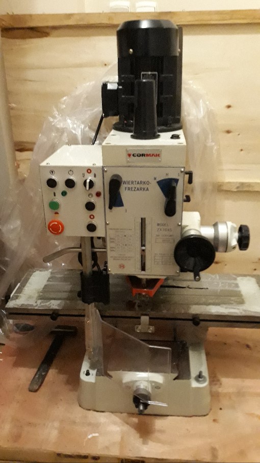

Po zdjęciu deka i boków skrzyni ukazuje się jeszcze całkiem dobrze wyglądająca maszyna. Trzeba się nacieszyć tym widokiem ,bo potem będzie już tylko gorzej..... :evil:

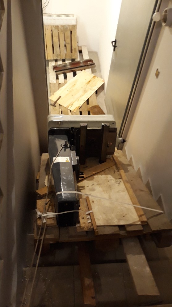

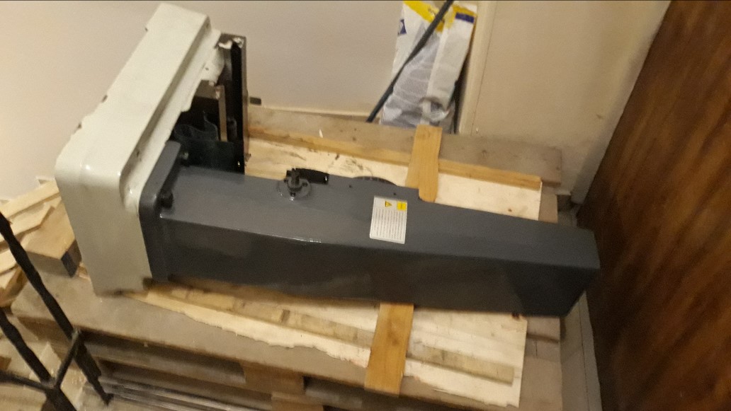

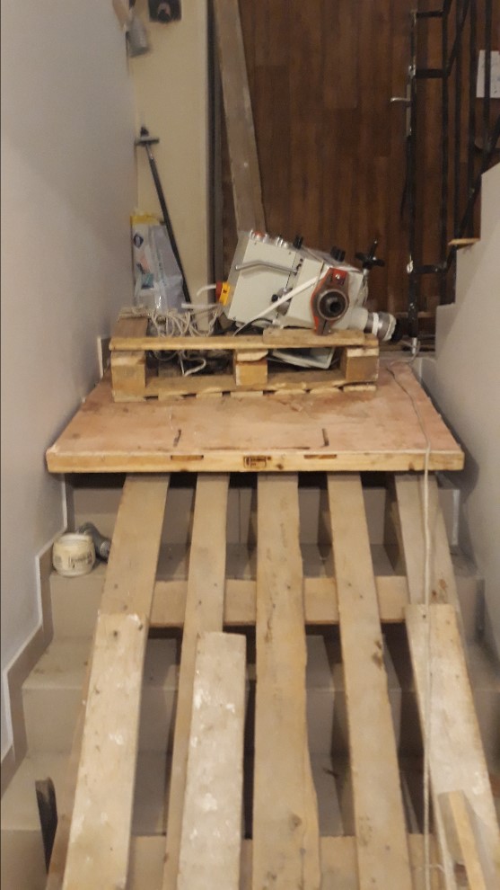

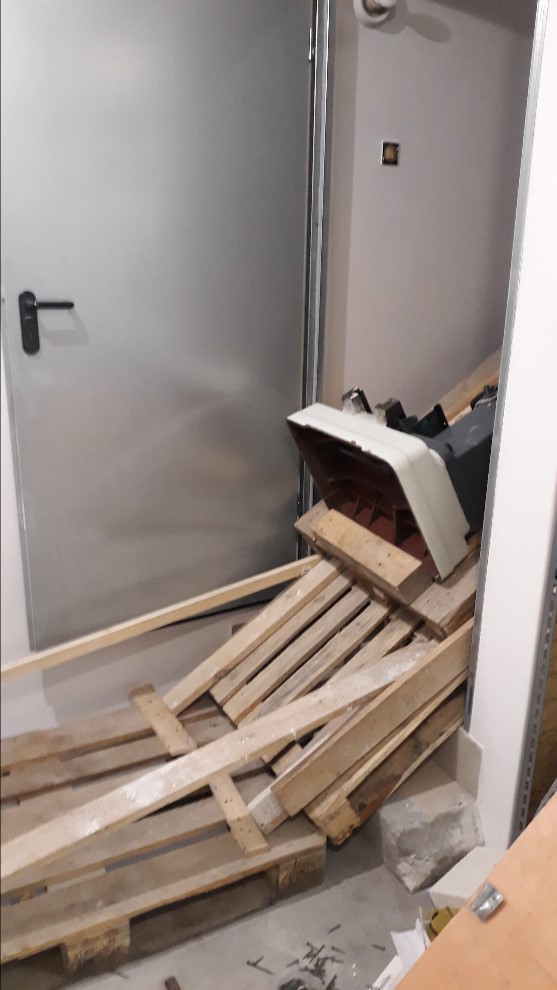

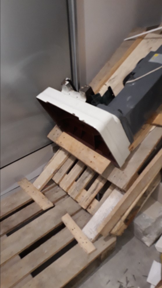

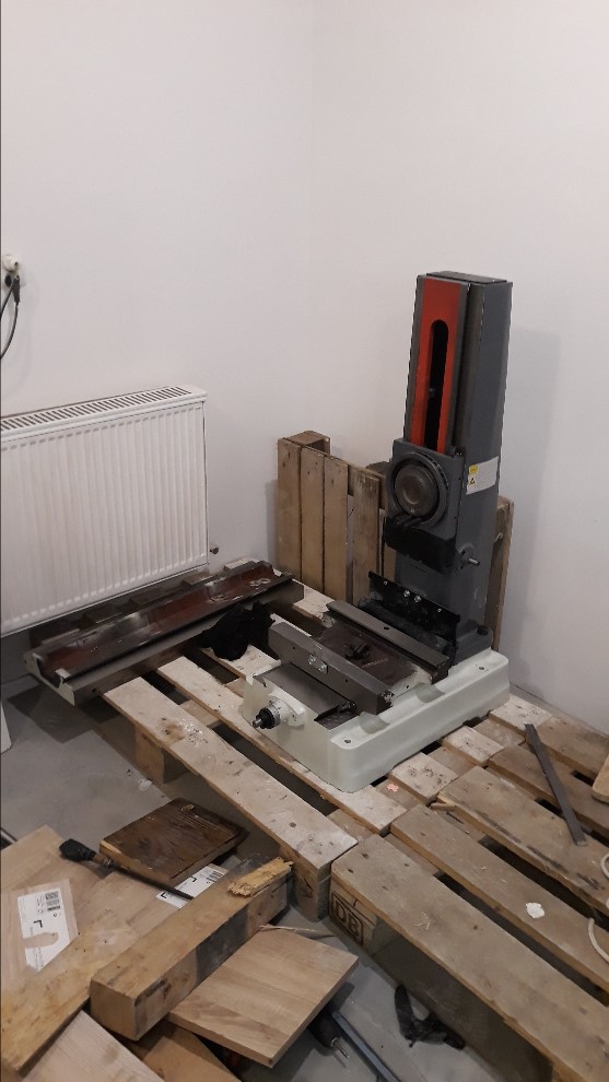

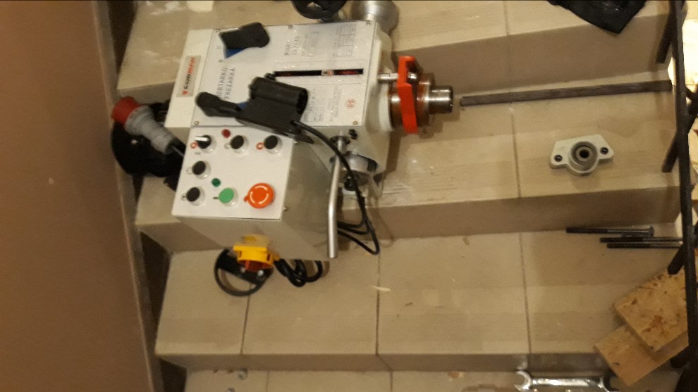

Do pokonania mam pół piętra, w dół do piwnicy. Niby w dół łatwiej niż w górę ale to nie znaczy że łatwo. Łatwo natomiast stracić kontrolę nad takim ciężarem , tym bardziej że działam zupełnie sam. Schody dość strome i ciasne, drzwi 90cm, co oznacza że maszynę trzeba rozebrać. No i zaczynają się ...schody :mrgreen: . W sumie nie ma się czego bać ,bo konstrukcja prosta ale....nigdy tego nie robiłem.
Najpierw głowica, łatwizna z tym że ciężkie cholerstwo.

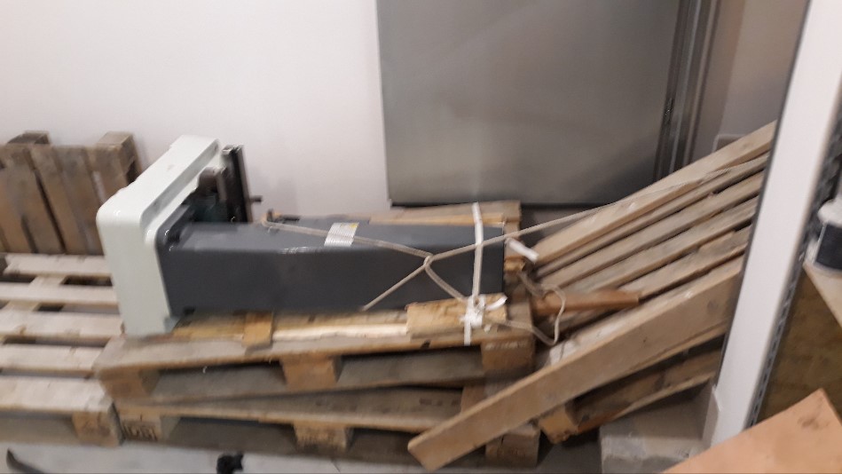

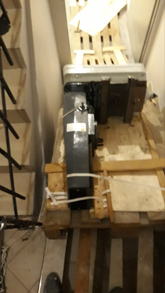

Później stół i pozostała kolumna z podstawą, która po położeniu i zablokowaniu na palecie pojedzie na dół jako pierwsza, o przepraszam, pierwszy na dół poszedł stół ,co było stosunkowo najprostsze.
No to jedziemy na dół...kawałek po kawałku, blokując możliwość zjechania deskami ,tak około 10-20 cm za każdym "skokiem".
I tak oto tuż po północy maszyna znalazła się w mojej piwnicy:
Jakieś 5 godzin kombinacji i wygibasów. Następnie jak się później okazało 2 dni zakwasów :wink:
No i mamy to.

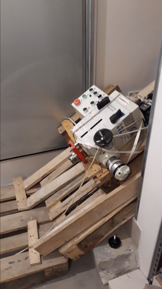

I analogicznie głowica w dół , trochę łatwiej bo lżejsza i na mniejszej palecie także jedzie do piwnicy, z tym że już następnego dnia.
Na razie tyle , bo muszę powgrywać zdjęcia szczegółów maszyny . To co widać na powyższym materiale ,że jak się chce , to można....

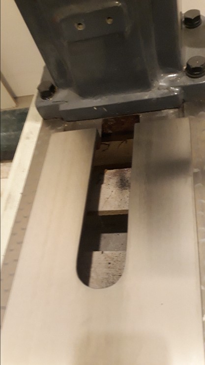

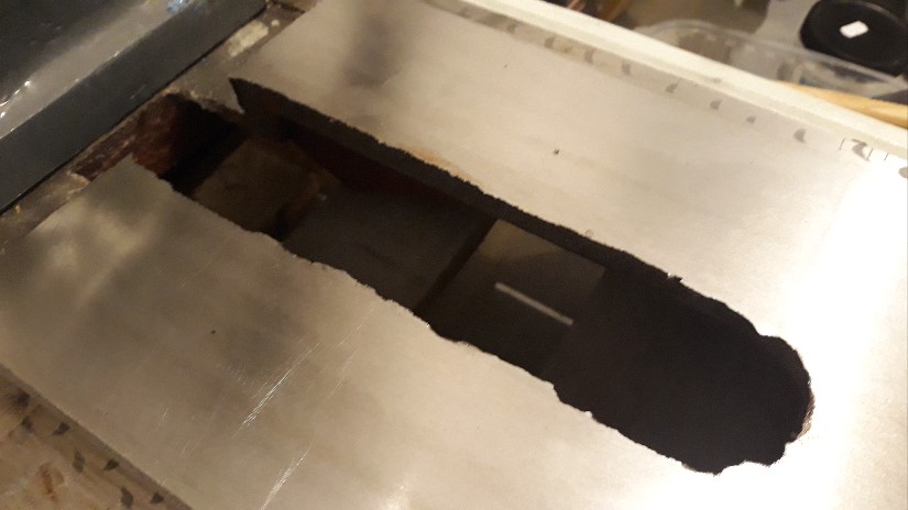

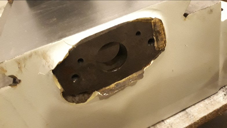

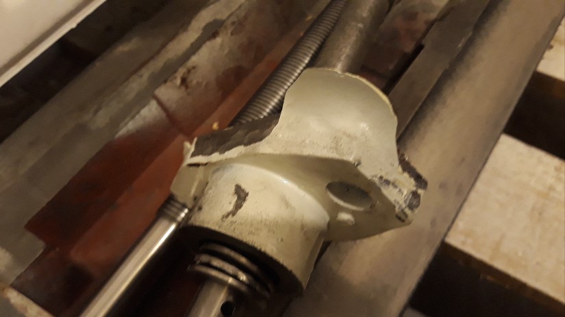

Teraz po delikatej rozbiegówce zaczynamy "chiński horror mechaniczny" czyli masakra rzezarką do blachy:
Na początek zdejmujemy a raczej odklejamy mocowanie śruby stołu:
Obrazek Pod spodem ( obok prawego otworu w podstawie) tajna wiadomość z fabryki,ciekawe jakie przesłanie kryje się pod tą szpachlówką.... :roll: :

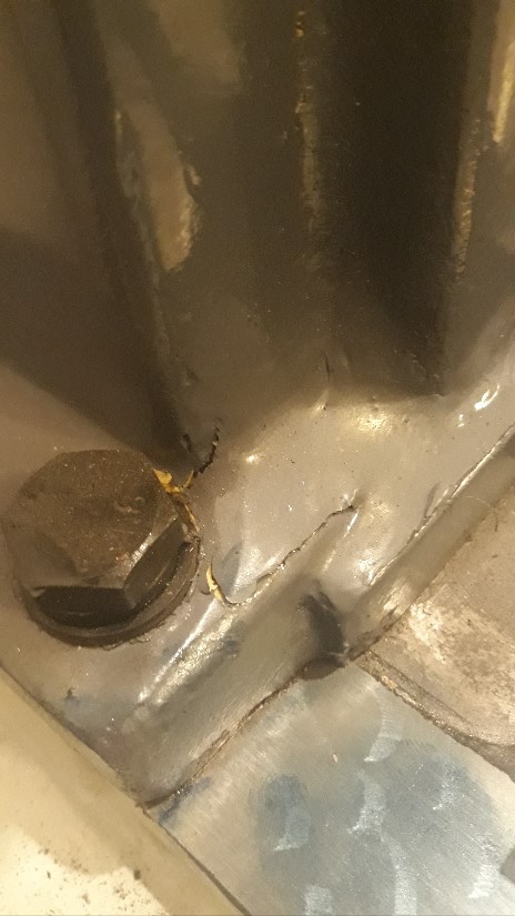

A w tym miejscu przeraziłem się że pęknięta kolumna :shock:
Obrazek "Na szczęście" po prostu szpachlówka się złuszcza.

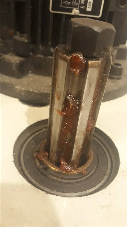

Teraz pozytywnie- maszyna jest nasmarowana...ups...raczej upaćkana mazidłem. Zdaje się że czymś takim a chyba jednak lepszym Gustlik uszczelniał czołg przed wjechaniem do wody !

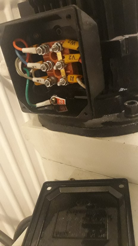

A propos smarów,olejów itp. zauważyłem że z głowicy wycieka olej, w sumie leżała na boku więc niby miał prawo( a może nie?) ale
którędy....? Spod skrzynki podłączenia prądu do silnika !!!
No byłem i ciągle pozostaję w szoku :shock: To normalne? Muszę tam później zajrzeć.
No to Wy zobaczcie tymczasem co się pokazało jak zdjąłem stół roboczy;
Obrazek Obrazek
Zabrakło żeliwa w tym miejscu, no nie dziwię się ,jest wiele miejsc gdzie były spore nadmiary,choćby tutaj, po zdjęciu ( nie wiem jak to nazwać) suportu ?
Mnie uczono na warsztatach takiej formułki ,wręcz mantry; nadmiar materiału usunąć,ostre krawędzie stępić ! U Chińczyków takie działania wyraźnie są zabronione i to chyba pod karą śmierci...
Próba opanowania tematu;
Moim skromnym zdaniem to powinno wyglądać przynajmniej tak.

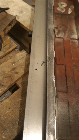

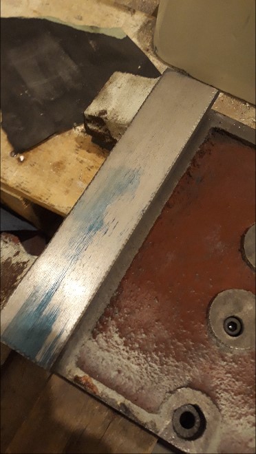

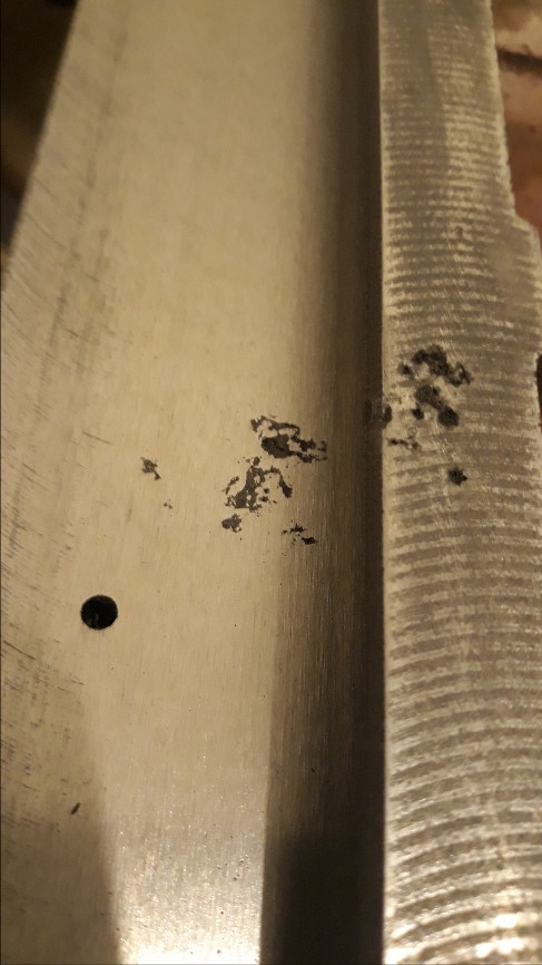

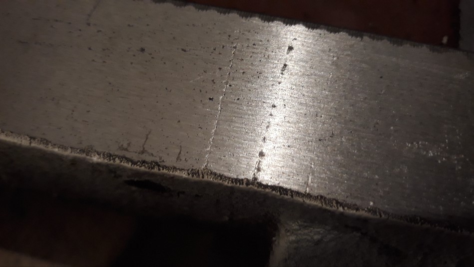

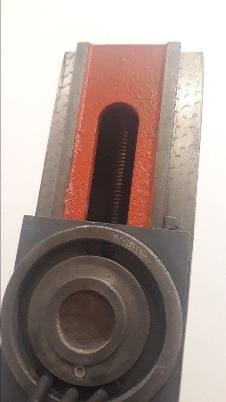

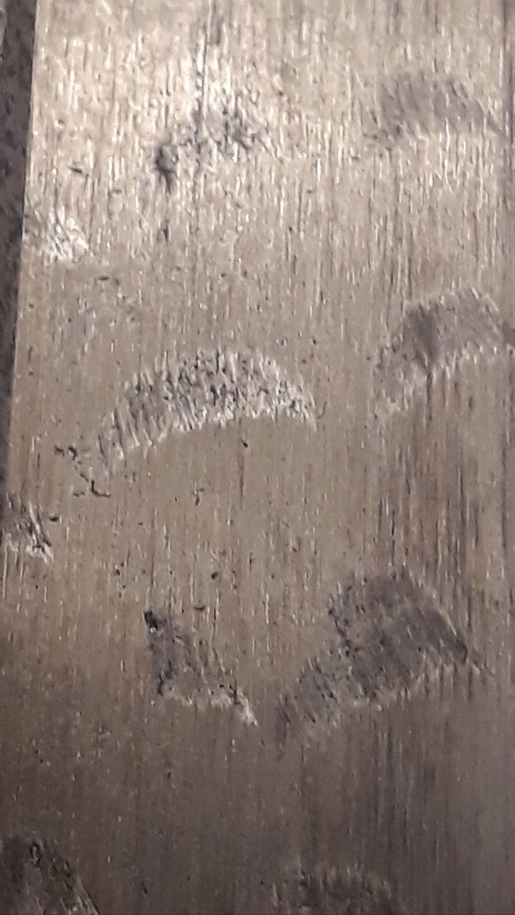

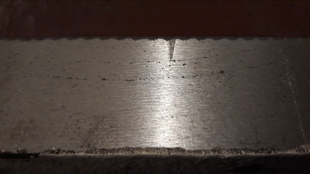

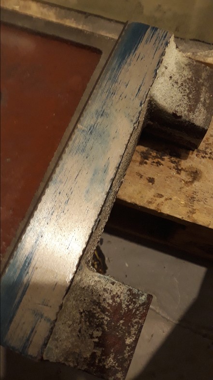

Spójrzmy teraz na powierzchnię ślizgów suportu i spodu stołu roboczego,ale z bliska: Obrazek Obrazek
Bajka ,co? Szlifowane ...dłutownicą.
Tak na szybko sprawdzam "jak leży jedno z drugim. No i bez niespodzianek , tak jak powinno...w chińskiej maszynie... Obrazek
Jeśli natomiast zwiedzie Was widok " doskrobanych " prowadnic .
To przyjrzyjcie się im z bliska:
Zakończę muzycznie,zanućmy teraz : wiele dni ,wiele lat czas nas uczy pogody.....
Pogody ducha ,rzecz jasna, czego sobie i Wam życzę ! :)

To jest wiadomo od dawna, że to nie skrobanie tylko imitacja skrobania. Ale na kilku filmach z USA widziałem, że ludzie są podjarani i mają kisiel w majtkach jak to widzą - super precyzja. Czyli efekt osiągnięty.

No niewątpliwie to jakaś wersja "rusian ekslusiv" . Szczególy wykonania ,wykończenia zupełnie inne. Ja zaś oglądałem przed zakupem 2
maszyny w dwóch różnych firmach i różniły się głównie kolorem . Cena i jakość wykonania były porównywalne niemal 1:1 . Wybrałem większą firmę ,nie wiem czy dobrze . Bo pomimo katastrofalnej jakości, reklamować nie będę. Zacząłem już cykl doprowadzania sprzętu do stanu używalności i pójdę tą drogą aż do celu.
A po pierwszych jakichś 8 godzinach skrobania zaczynam dochodzić do wprawy.... :D
