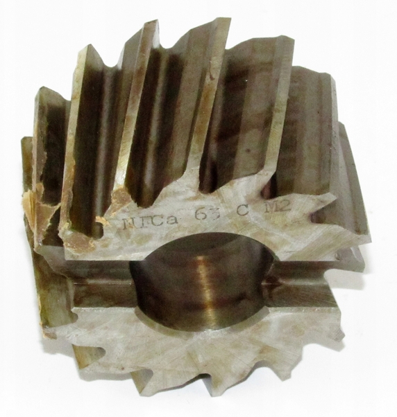

Do tych zabawkowych frezarek lepsze są frezy jak na foto bo mają małe opory skrawania i dużo ostrzy, nawet duże frezarki narzędziowe nie lubią głowic frezarskich.

A to wiem. Płytki są ogólnie tępe i nie lubią maszyn o małej sztywności. Niestety mam problem z ostrzeniem frezów z HSS i muszę się wspomagać płytkami.

APKT i inne z duzym dodatnim kątem natarcia nawet dla małych maszyn się doskonale nadają, opory skrawania generowane przez nie są tylko niewiele większe niż tych z HSS, za to odporność trybologiczna na ścieranie i temperaturę o niebo większa...

Organoleptycznie jednak obróbka nimi jest cichsza. Stawiam więc, że opory też mniejsze. Może jak piszesz nie dużo ale jednak. Płytki starczają niby na dłużej, nie trzeba ich ostrzyć, ale są stworzone do szybkiej obróbki i sztywnych maszyn. W amatorskich potrafią się często kruszyć właśnie ze względu na brak sztywności i wibracje. Niestety jak pisałem mam problem z ostrzeniem HSS i życie zmusza do kompromisów
Zobaczymy jak poradzi sobie ZX z narzędziami na APKT. Zamówiłem mały płacowy na jedną płytkę i trochę się pobawię.

Też mam takie odczucia dotyczące APMT. Kupiłem APMT1135PDER
do freza palcowego 10mm i APMT1604PDER-M2 do głowicy 50mm. Mam
frezarke FWE 16 i powiem że nie jestem zadowolony z jakości frezowania.
Frez palcowy jedno płytkowy to już w ogóle porażka.
Ten frez HSS przedstawiony powyżej skrawa dużo lepiej. Chciałem
jeszcze spróbować płytek APMT1604 do aluminium i nimi frezować
stal - ma ktoś jakieś doświadczenia?
