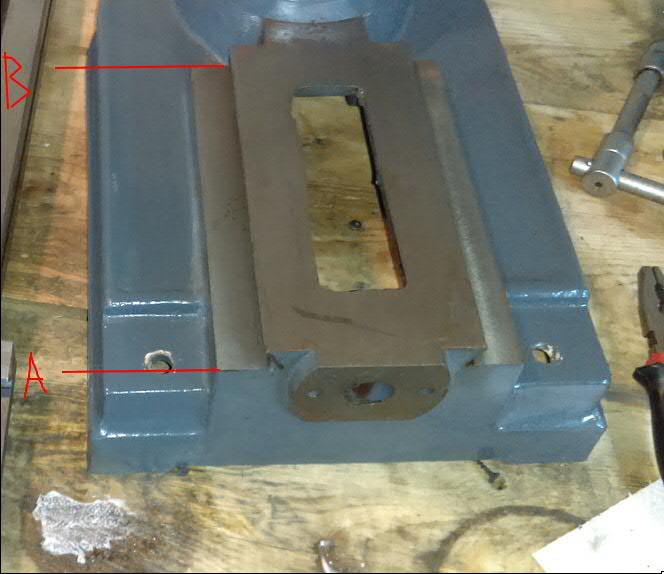

Moim zdaniem trzeba tu trochę systematyki - trzeba ustanowić bazę dla całej maszyny, do której to bazy będą odnoszone inne płaszczyzny elementów.
Ja jako bazę do pomiarów i poprawek przyjąłbym powierzchnię ślizgów jaskółki podstawy(a), bo to na niej leży reszta elementów których powierzchnie będą względem niej przesuwane w osiach X i Y (a w efekcie i pow. stołu), oraz do niej odnosić się będzie oś wrzeciona Z. (pamiętajmy, że powierzchnie skośne jaskółek poprzez listwy kasujące luz-kliny mają zadanie tylko dociskać szufladki do powierzchni ślizgowych)
Obrazek Obrazek
Do nich ustawiłbym prostopadłość kolumny (e) w dwóch kierunkach - wzdłuż Y, i w poprzek X podstawy, a w efekcie także prostopadłość głowicy z wrzecionem do tych powierzchni.
Następnie sprawdziłbym czy powierzchnie ślizgowe jaskółki sań poprzecznych (b) po których przesuwa się stół są równoległe (w osi X i Y) do płaszczyzn (a) podstawy. Po stwierdzeniu (ewentualnie korekcie) równoległości można zamontować stół i analogicznie zbadać równoległość płaszczyzny górnej stołu (c) i ewentualnie wtedy można go splanować, bo mamy pewność, że wszystkie trzy płaszczyzny(a), (b), i (c), będą do siebie równoległe w każdym położeniu - jak byśmy ich wzajemnie względem siebie nie przesuwali....
Dlatego właśnie bazą do pomiarów zrobiłbym płaszczyznę ślizgów (a).
Sprawa prostopadłości osi X i Y to już osobne zagadnienie, które bez równoległości płaszczyzn poziomych(a,b,c) nie ma większego znaczenia..

Tak się zastanawiam nad płyta/stołem traserskim .
Można by wtedy zrobić bardzo dokładnie geometrię ślizgów łącznie z wypoziomowaniem podstawy kolumny , wszystko względem stołu/płyty .
Można, ale wtedy będziesz musiał albo korygować powierzchnie ślizgowe (a) podstawy względem tej płyty, albo spód podstawy którym na niej stoi (co chyba prostsze), a przecież w zasadzie spód nas nie interesuje tylko równoległość a,b,c.. Moim zdaniem to zbędna robota, zwłaszcza jak posadowisz maszynę np na drewnianych klockach antywibracyjnych jak ja moją...
Obrazek Obrazek
A płytę(w dobrym stanie) lepiej wykorzystać do pomiarów, np stawiając na niej dolnymi powierzchniami ślizgowymi(jaskółek) szufladki stołu krzyżowego czy stół można pomierzyć ich górne powierzchnie ślizgowe(szufladka) lub powierzchnię górna stołu...
(choć uważam, że granitowa jest lepsza do pomiarów, np http://www.visla.pl/narzedzia-pomiarowe ... ,G784.html )
Ale oczywiście zrobisz jak uważasz...

Bardziej od płyty przyda Ci się liniał. Mniejszy koszt i można go potem sprzedać. Ja płyty używałem tylko do wyprowadzenia powierzchni bazowych góry krzyżaka i sanek kolumny. Nie są to duże powierzchnie i możesz to zawsze dać komuś do przeszlifowania. Zakładów z magnesówką jest sporo i ceny normalne. Natomiast prowadnice i pryzmy to już problem przeszlifować. U mnie pierwsza cena za sam stolik to 2000zł, druga 800-1000 zł. Liniał dorwałem na OLX za 350zł. Kolejność jak podał Roman z tym, że ja kolumnę ustawiałem do górnych prowadnic krzyżaka.
Co do obróbki spodu podstawy to nie ma sensu. Dodatkowa niepotrzebna robota.
Prowadnice muszą być do siebie równoległe, płaskie ale nie muszą już być na takiej samej wysokości od podstawy czy być idealnie względem siebie pod kątem 180. W skrócie możesz liniałem wyskrobać dwie prowadnice w różnych kombinacjach:
(XXX - to korpus, kreski to prowadnice, patrząc od przodu)
_XXX_
_XXX-
/XXX-
/XXX\
itd..
Nie ma to znaczenia jeżeli będą płaskie i równoległe na długości do siebie. Płaskość - liniał, Równoległość - czujnik (tylko pomiar musi być zawsze w tej samej odległości.
Potem i tak tuszujesz kolejny element względem już obrobionego. Pilnujesz przy tym geometrii do kolejnych prowadnic. Czyli niwelujesz np. różnice w wysokości obu prowadnic. Jak dół zrobiłeś _XX- to górne prowadnice skrobiesz _XX-. Jak je złożysz ze sobą będę się "uzupełniały".
Mniej więcej tak jak u mnie na filmach.
Oczywiście można na bogato. Tylko nie zawsze można poratować się płytą większą od maszyny. Zresztą są maszyny o długości kilku metrów i bez sensu byłoby robić ich remonty z zastosowaniem ogromnych płyt wzorcowych. Płyty pomiarowe są do pomiarów. Do wyprowadzania geometrii w maszynach są liniały, czujniki i różne wózki i sanie wzorcowe.
Zapraszam na mój kanał YouTube :D : Garaż Tomka
Ciekawe projekty, remonty i modyfikacje.

Ok, dziękuję za wyczerpujące odpowiedzi koledzy @RomanJ4 oraz @tomchlop interesuje mnie jedna rzecz . Mianowicie robiąc powierzchnie ślizgów a ( _XXX_) jak zapanować nad sytuacją gdzie oba będą będą płaskie ale będa szły do góry ?
Już tłumaczę :
Jeśli ślizgi a mierzymy względem siebie bo gdy jeden z nich w punkcie "A " jak na rysunku , jest niżej niż w punkcie B , to gdy będziemy po tym ślizgu jeździć podstawą wskaźnika , to po drugiej stronie będziemy mieli w tym miejscu oczywiście zawyżone odczyty bo punk odniesienia jest krzywy . Chodzi mi oto jak uniknąć sytuacji żeby krzyżak nie jeździł nam pod górkę ? Nie potrafię sobie wyobrazić jak jeżdżąc po krzywych ślizgach , możemy je wyprowadzić tak aby w punkcie A i B była ta sama wysokość i sanki jeździły idealnie poziomo .
Dlatego myślałem żeby poszukać stołu większego od podstawy , żeby móc powierzchnie a (z przykładu Romanj4) ślizgów wyprowadzić idealnie poziomo. @tomchlop rozumiem że mogą być na innej wysokości . chodzi mi tylko aby je wypoziomować .
Nie bardzo rozumiem jak to zrobić bez idealnie płaskiego odniesienia na którym stoi podstawa .
Pozdrawiam .
