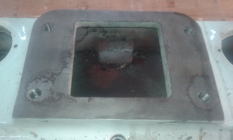

Hej , ścianka 3 mm , dlatego tak gęsto . Na to przyjdzie jeszcze płyta 10 mm wycięta na laserze z otworami pod mocowanie Frezarki . Zrobiłem wzmocnienia pod wszystkie miejsca gdzie mam profil w podstawie lub gdzie ma styk wiec powinno być sztywne . Dodatkowo na tylnej części jest przewidziane miejsce na kolumnę wspomagającą z 2 profili 80x40x5 mm jako dodatkowe usztywnienie kolumny gdyby okazało się za mało stabilna .

"Na to przyjdzie jeszcze płyta 10 mm wycięta na laserze z otworami pod mocowanie Frezarki.."
O, to super sztywne będzie... Najważniejsze żeby podstawa miała równo i stabilnie, chociaz ja pod swoją palnuje dać 2 klocki bukowe 40mm dla
raz - tłumienia drgań,
dwa - dylatacji i wyrównania ze stolikiem, choć jak mierzyłem górna płaszczyznę stolika na płycie pomiarowej to uchyb w jednym rogu wyniósł 0,8mm
trzy - łatwiejszego sprzątania wiórów

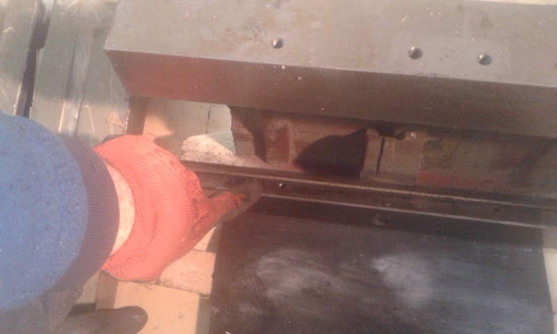

Wracając do tematu maszyny , uważajcie na kulki w stole krzyżowym , są a przynajmniej u mnie były w każdym otworze w którym była śruba do kasowania luzu i to właśnie kulka naciska na listwę . Pozytywnie się zaskoczyłem .
o tutaj :

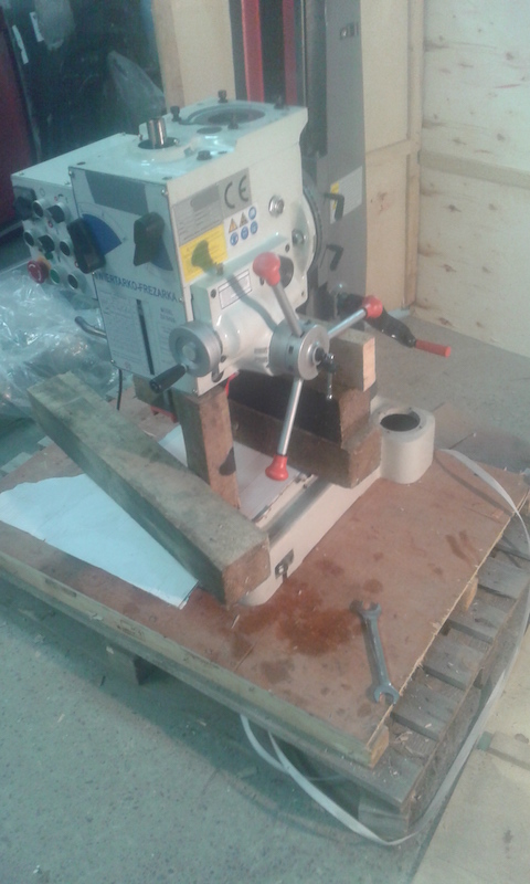

Poprzednio pytałem się czy głowice da się zdemontować samemu , na pewno jeśli się ma jakiś podnośnik lub kołowrotek . Trzeba mieć krzepę , jest nieporęczna i jednak ciężka więc dwie osoby jak najbardziej wskazane . Warto ją opuścić na maxa i oprzeć na jakiś drewnianych belkach , wtedy łatwo się odkręca . Spuściłem też olej , nie było tragedii , jest drobny pyłek ale żadnym dużych paprochów , zdejmę jeszcze pokrywę żeby się upewnić .

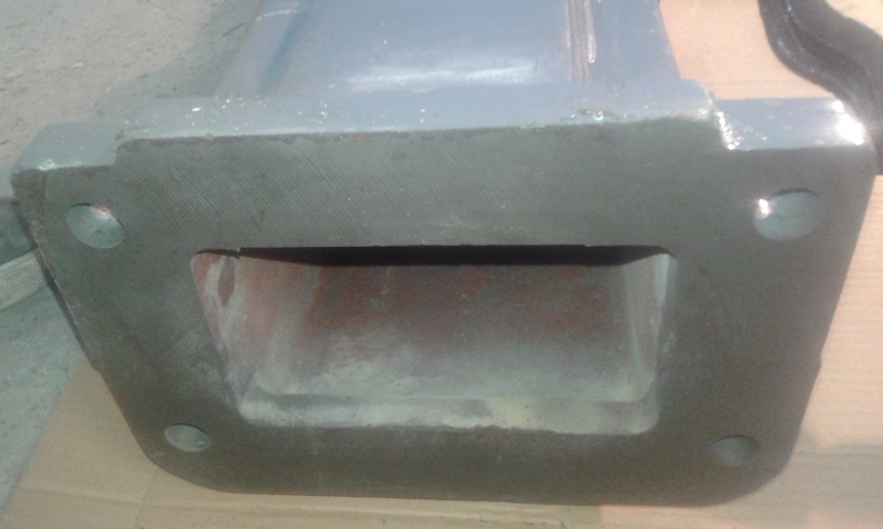

Po zdjęciu kolumny podstawa nawet równa , bardzo się bałem że będzie ciosana siekierą ale w moim egzemplarzu widać , że była obrabiana maszynowo i jest na prawdę równa . Nie mam płyty traserskiej ale jak sprawdzałem kątownikiem to byłem pozytywnie zaskoczony . Kolumna też nie najgorsza. Naoglądałem się chyba za dużo zdjęć chińskich maszyn

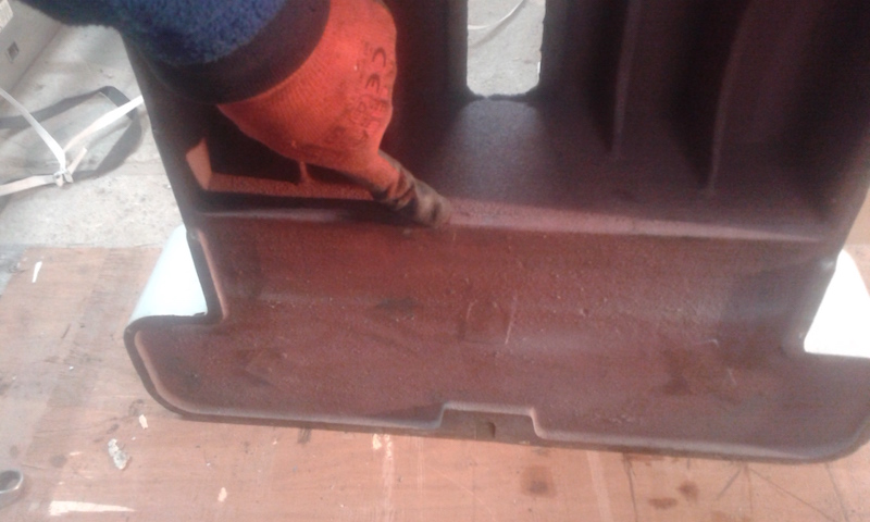

Natomiast cała podstawa mnie zaskoczyła , jak zobaczyłem komorę na chłodziwo , to pomyślałem sobie "oho przynajmniej nie zupełne puste miejsce i jest jakaś podpora" , bo ściana od komory przebiega centralnie pod krawędzią kolumny ( tam gdzie wskazuje palcem ) Myślałem że będzie to dodatkowe miejsce podpory całej konstrukcji a nie tylko po obrysie . Niestety żółtki nie przewidziały tam żadnego punktu styku i wisi to w powietrzu a styk jest tylko właśnie na obrysie :/ . Niestety jest to powierzchnia nie równa więc podkładanie czegokolwiek stałego będzie problemem . Mam pomysł wstępny jak to rozwiązać , wrzucę fotkę jeśli uda się to zrealizować .
Podstawa spodnia część:
o tutaj :
