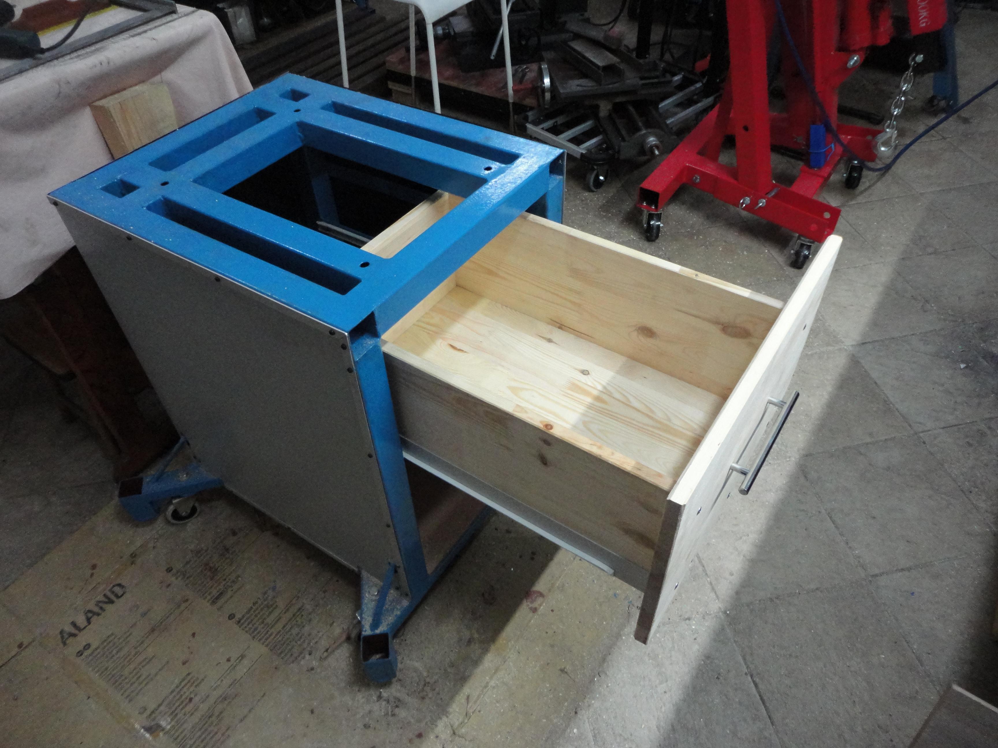

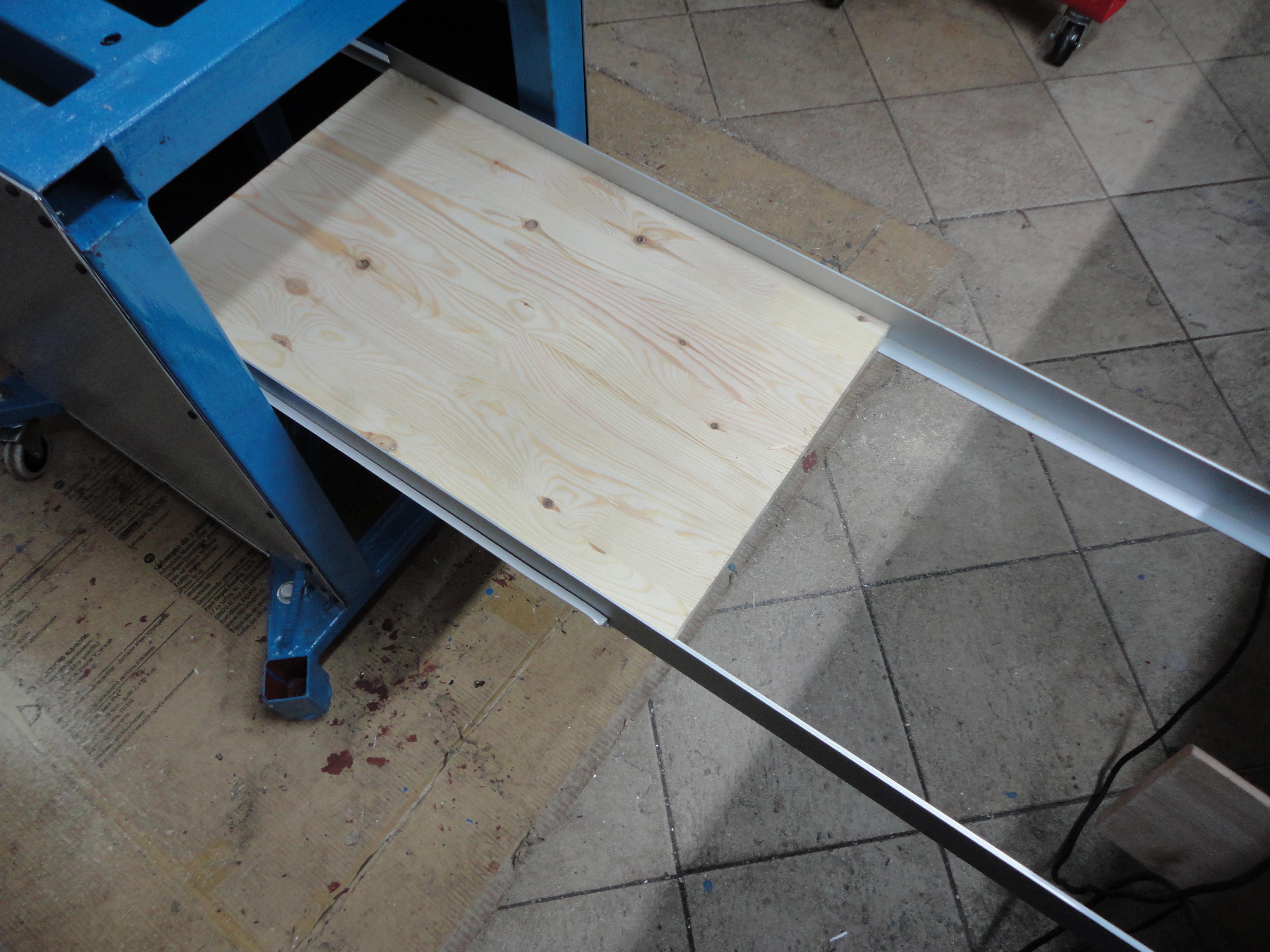

Jak pisałem wcześniej, nie robiłem jeszcze żadnych pomiarów, chce ją najpierw posadowić. Już by stała ale zabrakło mi paru pierdółek i się przeciąga, dorobiłem tylko spływ chłodziwa z wanny(dorobię sobie też króciec z krótkim wężykiem do spustu z rowkowania stołu(w rogu) do wanny aby się nie musiało przelewać wierzchem) i dopasowałem klocki
Muszę też poprawić szufladę, bo pod wpływem załapania wilgoci z powietrza drewno trochę musiało spęcznieć (był to gotowiec-decha w folii z Brico), i tak się rozepchnęło na boki, że całą szuflada ciężko się suwa na rolkach prowadnic. Nie ma rady, trzeba przyszlifować..
(tu szuflada jeszcze w robocie)
