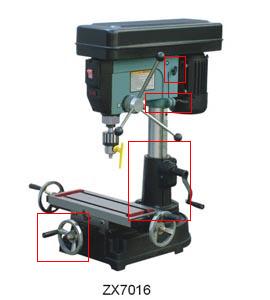

Chyba Zosieńka zrobiła sobie lifting :oops:
Powoli staje się kobietą, jak tak dalej pójdzie będziemy mówić "Zofia" :lol:
Zwróćmy uwagę na:
- Zacisk wrzeciennika na kolumnie - w końcu zmądrzeli!
- Metalowe koła posuwów.
- Wydaje mi się że obejma kolumny przy podstawie jakby wyższa się zrobiła.
- Naciąg paska zniknął ze swojego poprzedniego położenia
Ciekawe jakież to jeszcze tajemnice ukrywa przed nami krnąbrna Zosia...

Gdzie to wszystko widzisz na załączonym zdjęciu? :shock:

Od góry:
- To pokrętło to prawdopodobnie blokada naciągu pasków. W mojej zosi właśnie po tej stronie jest gałka od naciągania pasków.
- Niżej widać jak na dłoni nowe rozwiązanie z obejmą
- Dolne mocowanie kolumny - tego nie jestem pewien
- Koła , no co moge powiedzieć, wyglądają jak metalowe :)
Jeszcze dopatrzyłem się że odlew podstawy jest trochę inny. Ciekawe jak z wagą całości...
