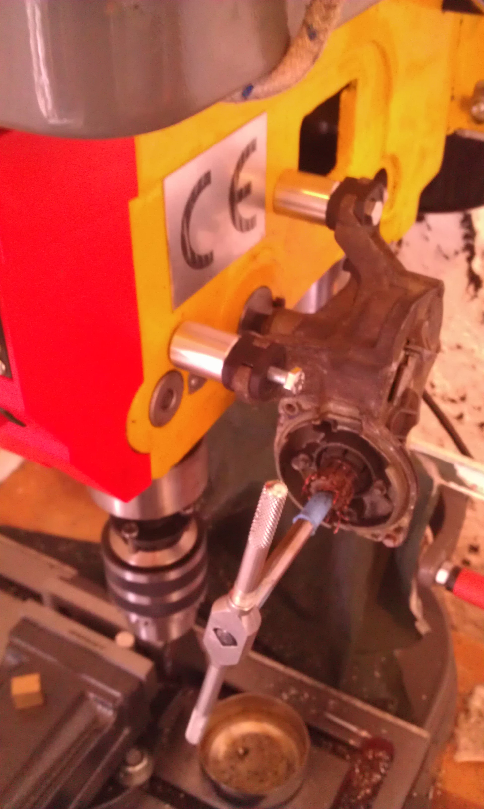

Witam koledzy koleżanki ja w mojej Zosi zrobiłem posuw z silnika z wycieraczek.
Zasilanie 6-12V 8A (prostownik) silnik z samochodu z wycieraczek napęd przez pasek (oring 8mm) W sumie mam 4 biegi 6V i 12V oraz na silniku jest jakaś opornica która też zmienia obroty silnika o połowę. Na centralnej rozdzielni (puszka) mam w prawo i lewo oraz pierwszy i drugi bieg.
Do sterowania miał być manipulator joystick ale koszt w granicach 70-100 zł a przełącznik 2 zł
no i miało być sprzęgło elektromagnetyczne z Passata z klimy ale po testach z dwoma kołami pasowymi i origanem stwierdzam że bez problemu można też ręcznie korbą sterować. No i zawsze mogę pasek ściągnąć to parę sekund. Podsumowanie może nie jest to jakoś fachowo zrobione ale działa i jestem zadowolony frezuje tylko alu poliamid i mosiądz stali nie bo nie mam potrzeby zajmuje się bardziej modelarstwem wiec spokojnie mi to starczy.
Podczas testów widać na video frez 80 max obroty bieg posuwu średnim materiał alu nie wiem jakie wahacz samochodowy pięknie robi.
Pozdrawiam i zapraszam na video

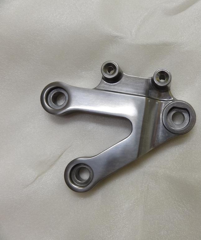

Witam. Mam na imię Maciej , jestem tu nowy. Zamierzam kupić wiertarko-frezarke typu zośka bądź technologis ( bardziej jestem za tym drugim). Jednak mam pewne obawy czy tego typu maszyny dadzą rade wykonywać tę prace którą planuje na nich robić.
Do rzeczy czy używając odpowiednich frezów dobrych jakościowo bede w stanie wykonać takie elementy w aluminium :
Nie chodzi to o dokładne odwzorowanie tych elemantów ale o zachowanie bryły i rozmiarów tak aby spełniało swoeje zadanie bez zbednych detali.

Post napisał: aviator » 06 sie 2012, 15:17
bazylrs pisze:... czy tego typu maszyny dadzą rade wykonywać tę prace którą planuje na nich robić.
Obróbka alu na tych maszynach nie stanowi większego problemu.
bazylrs pisze:Do rzeczy czy używając odpowiednich frezów dobrych jakościowo bede w stanie wykonać takie elementy w aluminium :
Po wykasowaniu luzów na śrubach pociągowych stołu i pewnym zablokowaniu słupa (znaczy tej cienkościennej rurki) to jak najbardziej.
... ale ...
Jeśli masz do wykonania 1 szt. na miesiąc to da radę, lecz to zabawa. Jeśli planujesz większe ilości to od razu przerabiaj na cnc albo pomyśl nad budową własnej frezarki cnc do alu.
