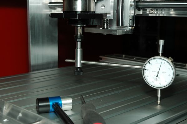

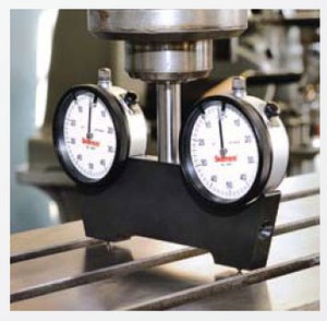

co do dokładności uzyskanych powierzchni, to zależy to od dokładności prostopadłego ustawienia skrętnej głowicy (każdej!)frezarki do płaszczyzny stołu, tzw "trymowanie" (ang. tramming)
im większa będzie odchyłka, tym większa będzie wklęsłość przy frezowaniu w osi X,
można to sprawdzić np takim przyrządem
Obrazek Obrazek
Obrazek Obrazek również ustawienie pod danym kątem, czy prostopadłość w poprzek stołu
ObrazekObrazek
na tych filmach mamy dokładnie wyjaśnione o co w tym chodzi, oraz co i jak mierzyć
[youtube][/youtube](wykorzystując centrownik i równy detal),
lub pierścień łożyska
http://bbs.homeshopmachinist.net/thread ... m-from-MSC
no, ale przeważnie takiego przyrządu nie mamy, więc możemy zastosować zastępczy działający na podobnej zasadzie, i podobne własnego pomysłu, trochę więcej roboty ale efekt ten sam. np takie
Obrazek Obrazek
wykorzystując część statywu magnetycznego, szkło, i inne dostępne rzeczy
Obrazek ObrazekObrazekObrazek
http://www.gadgetbuilder.com/MillTram.html
http://www.homews.co.uk/page249.html
http://www.hamrx8.com/CNC_Router_Project.html
tu też o trymowaniu frezarki (ze stosownymi filmami)
http://www.cnccookbook.com/CCMillTramming.html
http://spindlesquare.com/how-to-use-spindle-square/
jak widać to żadna czarna magia... I jeszcze fajny patencik na szybkie ponowne dokładne ustawianie głowicy prostopadle do stołu(do zderzaka), po frezowaniu pod kątem.
