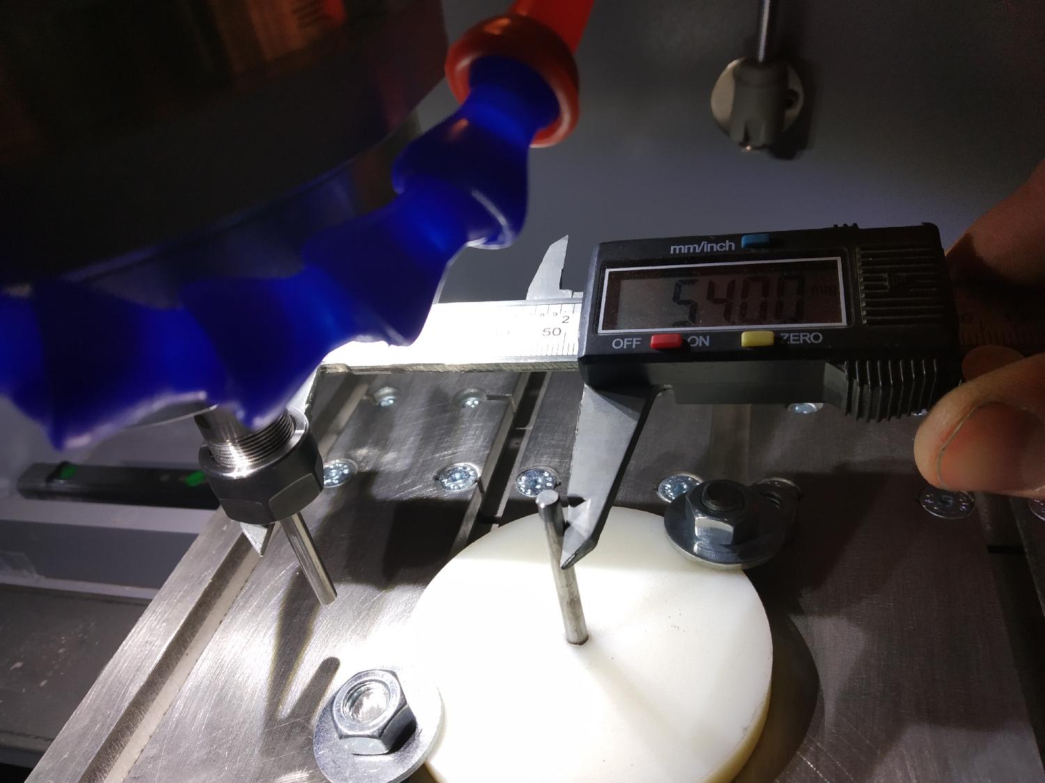

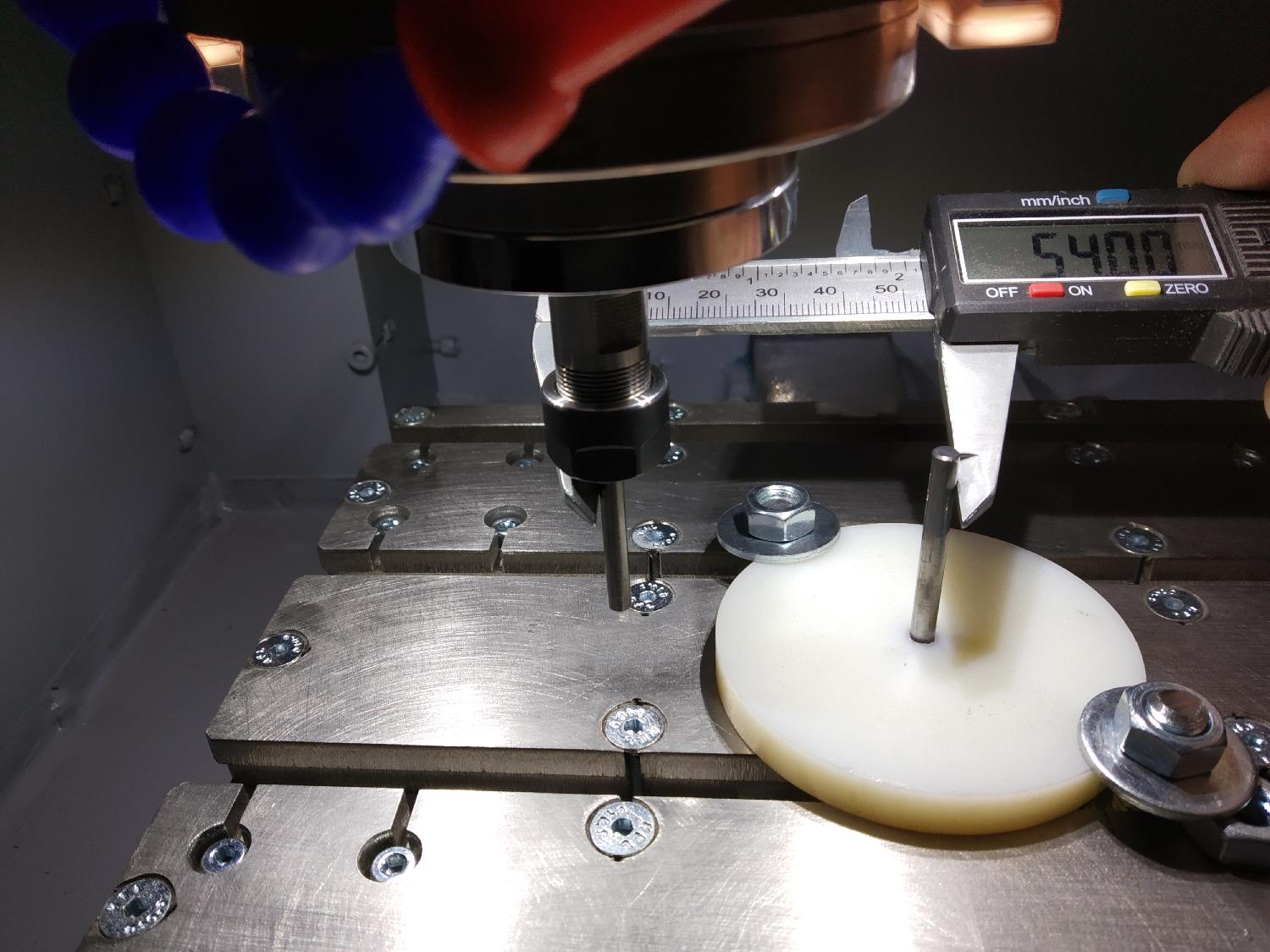

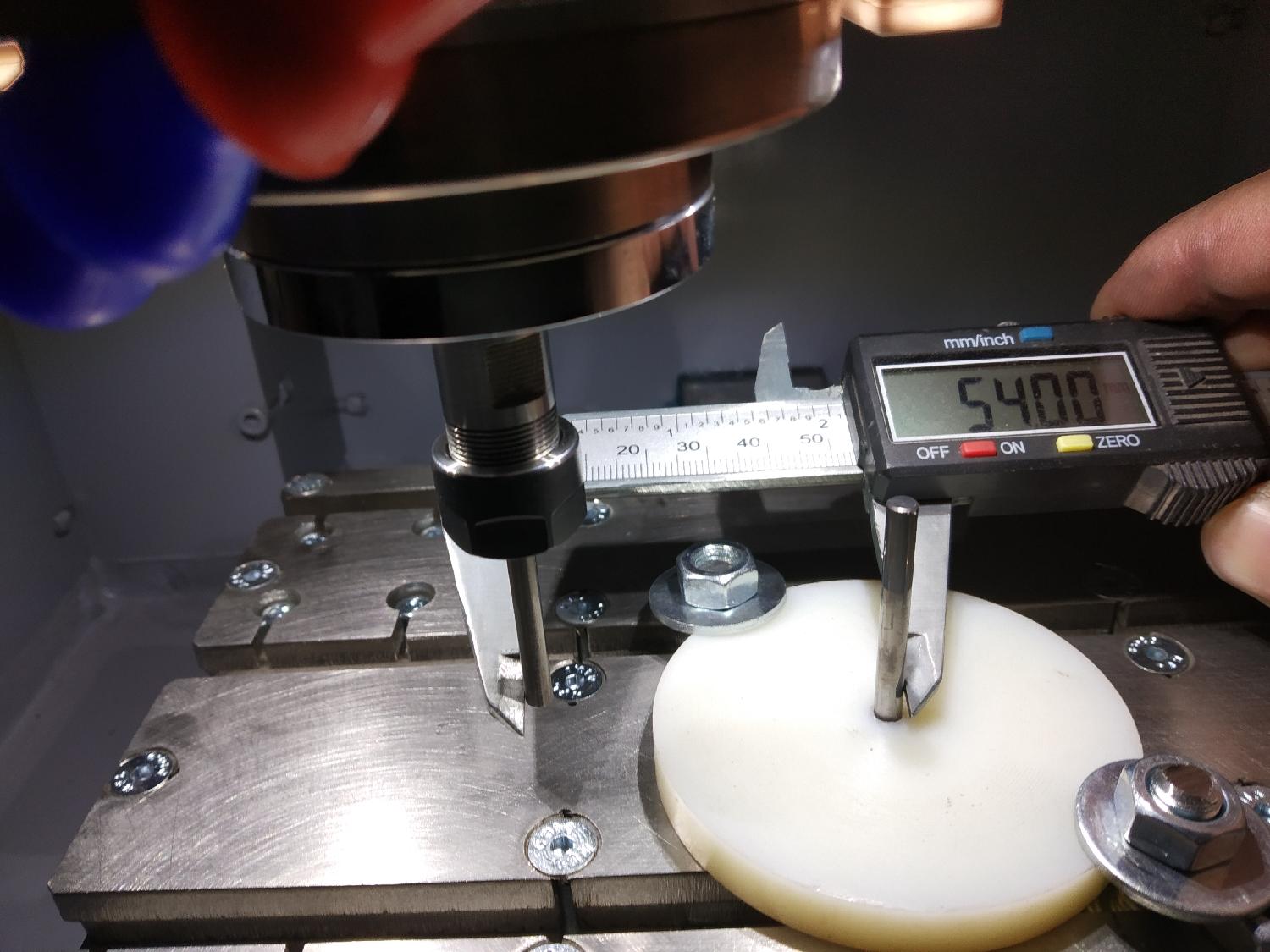

Chciałbym wam przedstawić mój sposób (a może nie tylko ja go stosuję) na pomiar prostopadłości osi małej 3 osiowej maszyny za pomocą suwmiarki, bez konieczności frezowania. Może komuś się przyda, a może spowoduje dyskusję na temat wad/zalet tej metody.

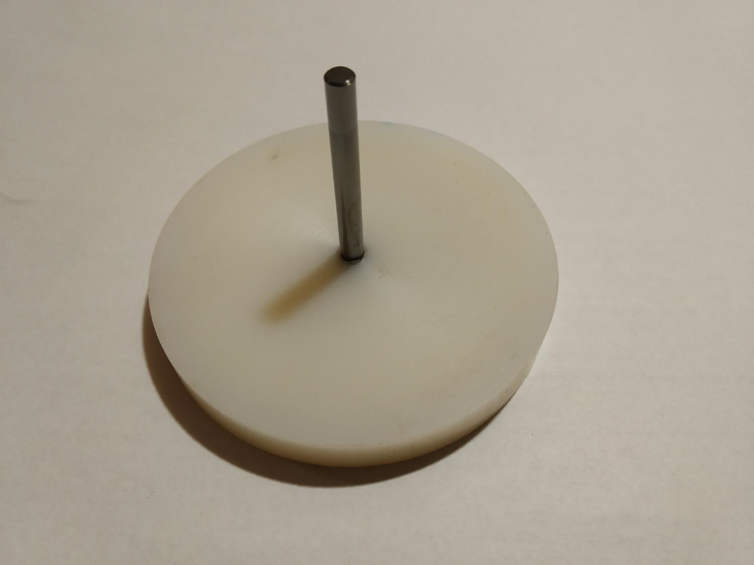

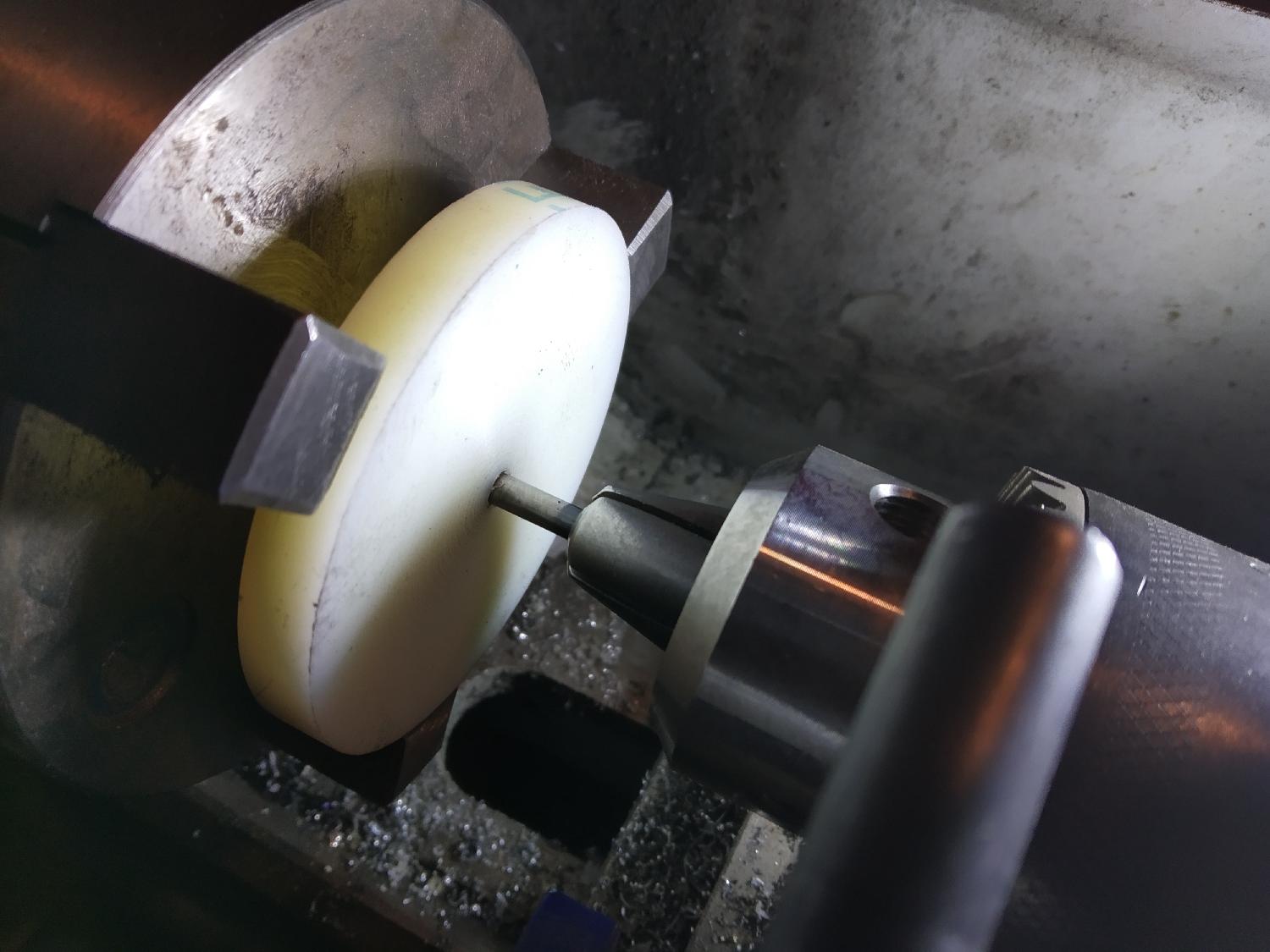

Na początek należy na tokarce wykonać sobie kątownik walcowy.

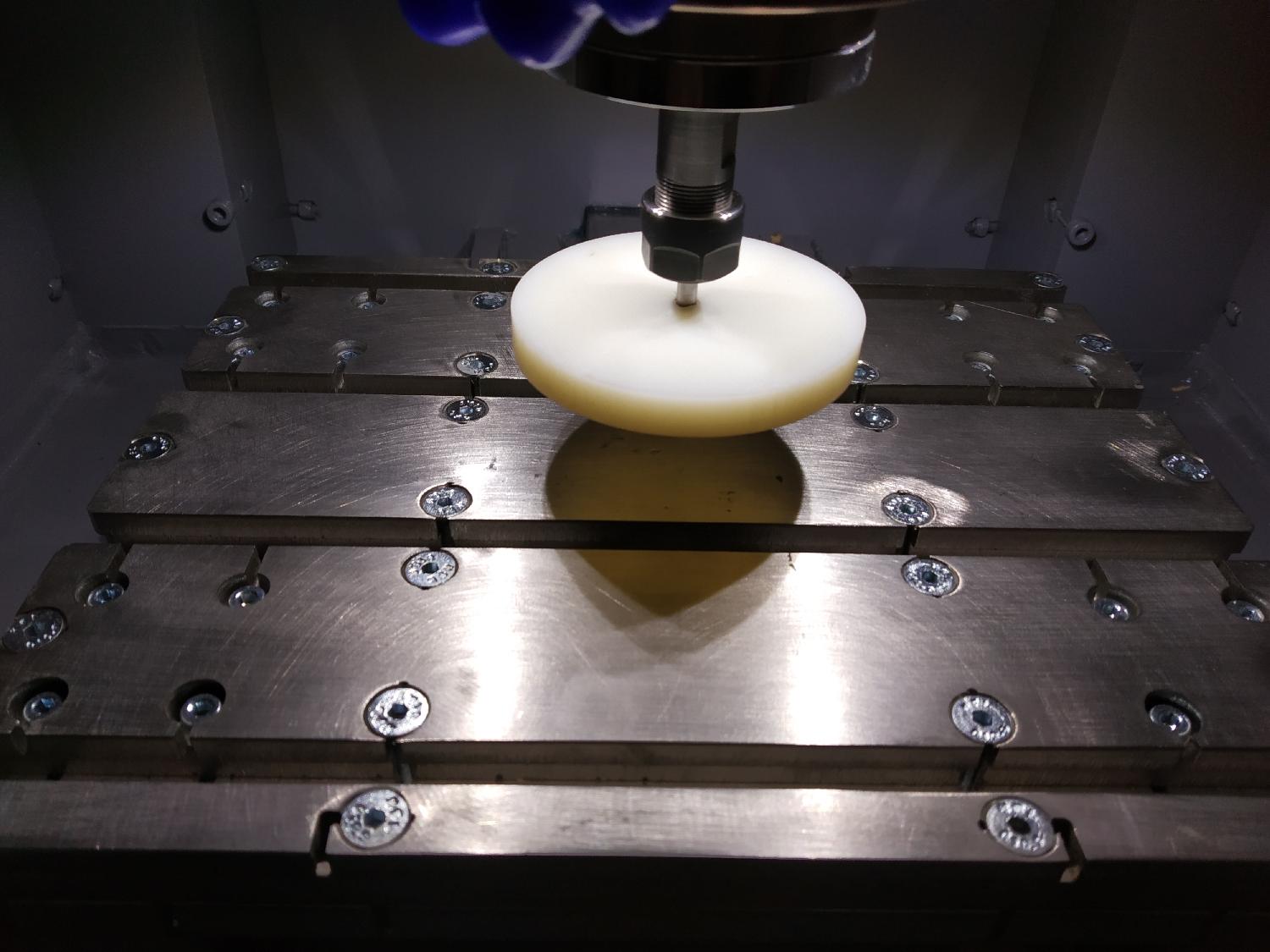

Ja to zrobiłem w ten sposób, że wytoczyłem sobie krążek z poliamidu, wywierciłem w nim otwór centralny 3.5mm i następnie na tokarce wkręciłem w niego jeden ze zużytych frezów z chwytem 4mm (z odciętą częścią roboczą).

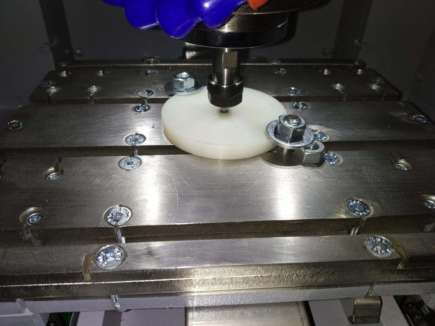

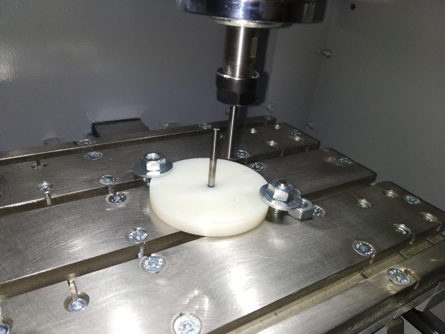

Następnie montuje kątownik w uchwycie wrzeciona maszyny którą chcę mierzyć
Obniżam do stołu i mocuję krążek do stołu. Zeruję w tym miejscu offsety maszyny.
Luzuję uchwyt, podnoszę i w uchwycie montuję inny frez 4mm "do góry nogami".

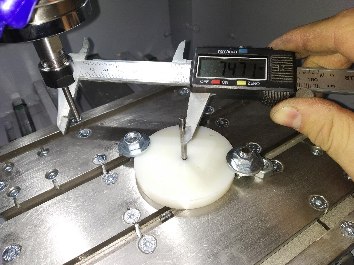

Teraz decyduję jaki zakres chcę mierzyć. Powiedzmy, że 100mmx1000mm w płaszczyźnie XY.

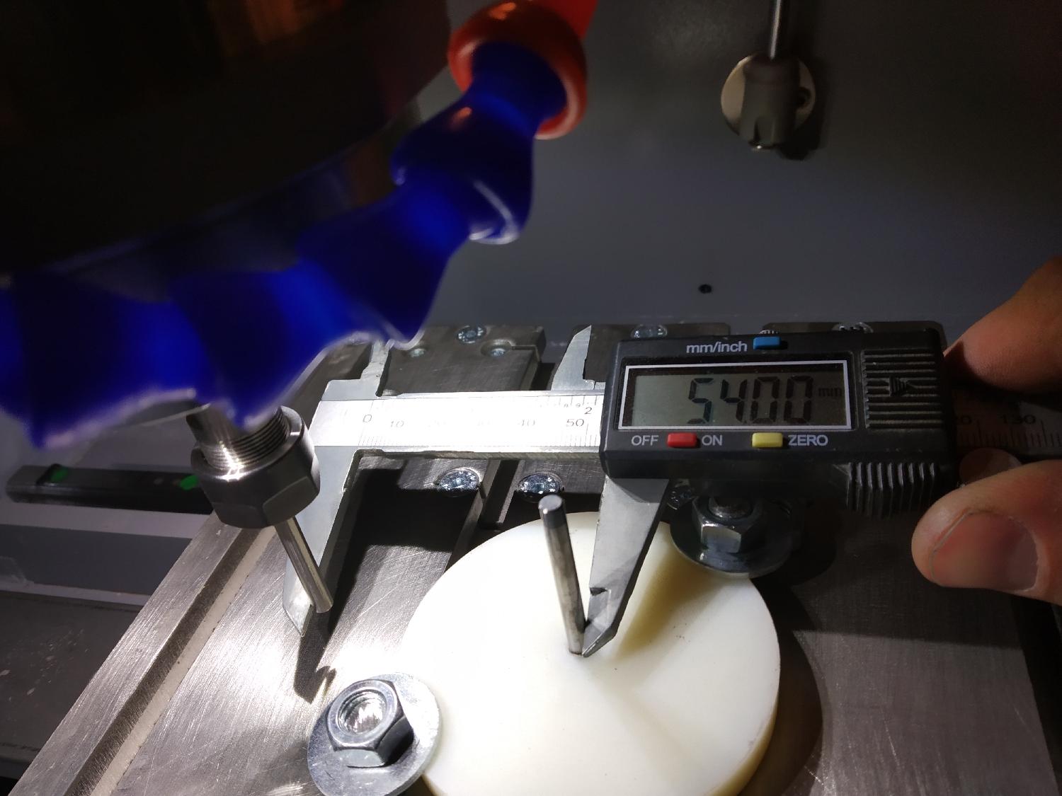

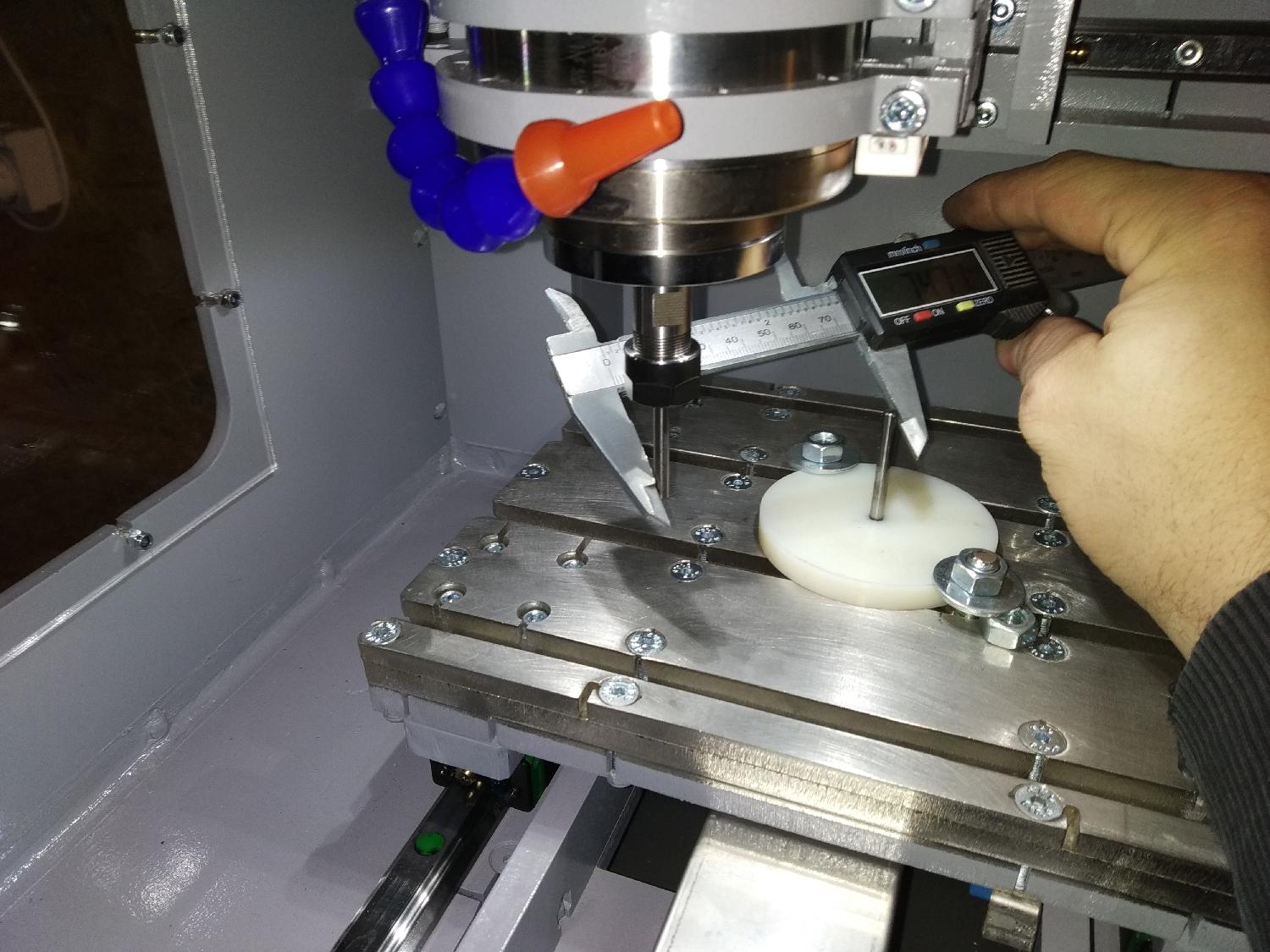

Ustawiam więc narzędzie na pozycji X50 Y-50. Za pomocą suwmiarki mierzę odległość między kątownikiem a narzędziem
Jak łatwo wyliczyć z trójkąta prostokątnego, odległość pomiędzy środkiem narzędzia a środkiem kątownika powinna wynosić ok 70.71mm. Do tego dochodzi promień kątownika + promień narzędzia a więc 74.71mm.
Ustawiam maszynę na pozycję X50 Y50 i mierzę odległość
Ustawiam maszynę na pozycję X-50 Y50 i mierzę odległość
Ustawiam maszynę na pozycję X-50 Y-50 i mierzę odległość
Jeśli odległości się powtarzały, osie X i Y są prostopadłe.

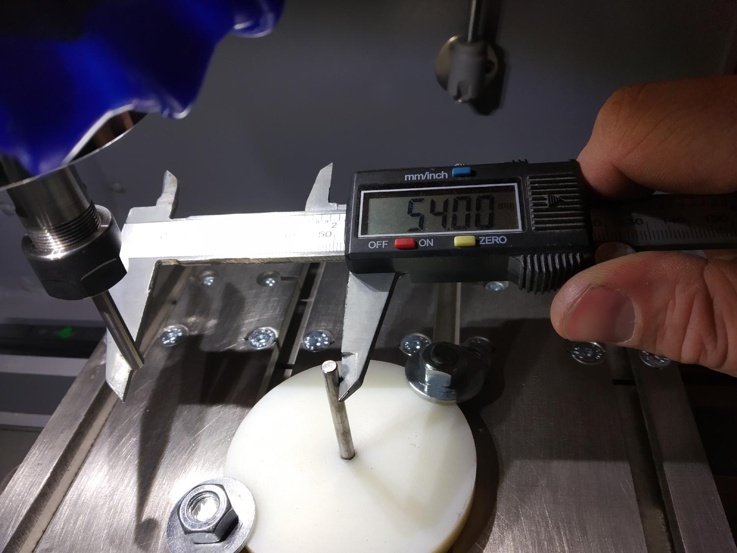

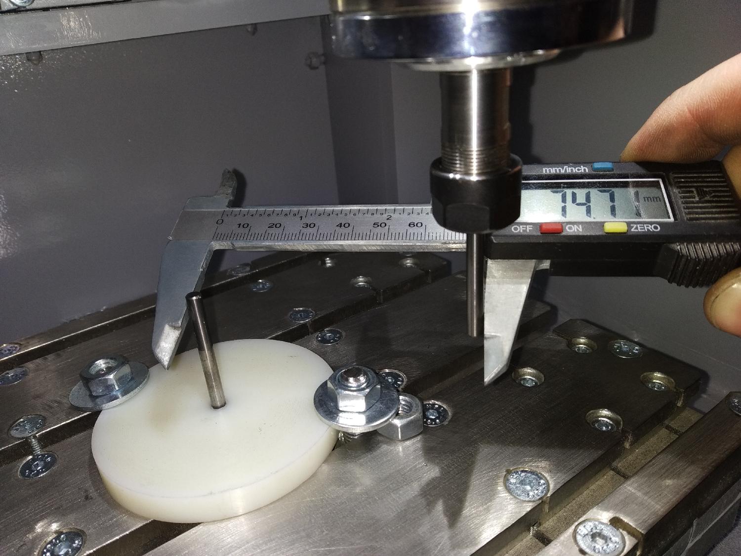

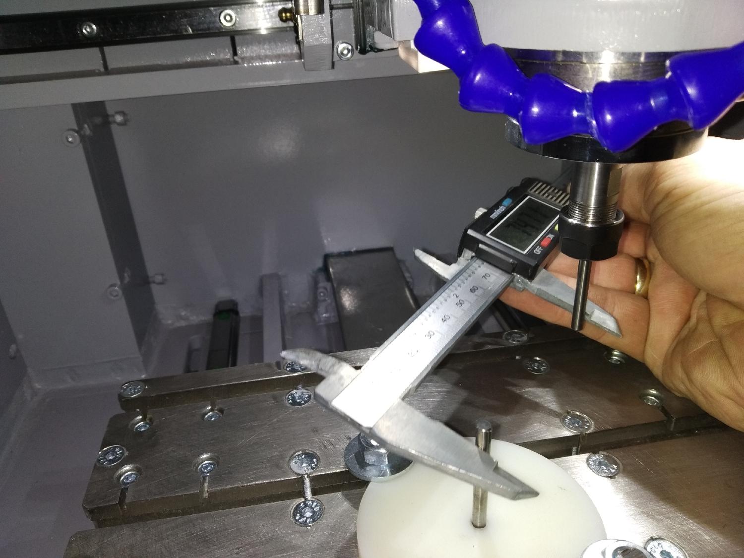

Ustawiam maszynę na pozycję X-50 Y0 i mierzę odległość na dole
Oraz mierzę odległość u góry
Jeśli odległości się powtórzyły, oś obrotu wrzeciona jest prostopadła do osi X.

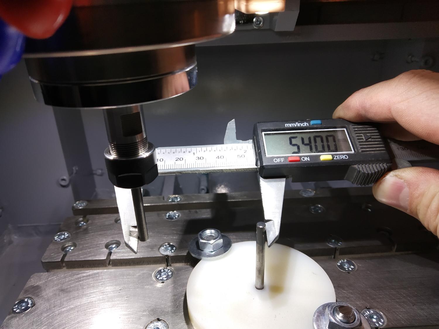

Podnoszę narzędzie wyżej, tak aby jego dolny koniec był na wysokości górnego końca kątownika i mierzę odległość
Jeśli odległość się powtórzyła, oś Z maszyny jest prostopadła z osia X.
Ustawiam maszynę na pozycji X0 Y50 i mierzę odległość na dole
Oraz u góry
Jeśli odległości się powtórzyły, oś obrotu wrzeciona jest prostopadła z osią Y maszyny.
Jeśli odległość się powtórzyła to oś Y maszyny jest prostopadła z osią Z maszyny.
Oczywiście dla zwiększenia dokładności wypadałoby zwiększyć skalę kątownika i narzędzia.

Nie wystarczy wcisną bolec w krążek z plastiku żeby powstał kątownik z kątem prostym
A w jaki sposób ma powstać kat inny niż prosty?No chyba, że ktoś ma krzywą tokarkę. Poza tym łatwo to zweryfikować, wystarczy zamontować we wrzecionie za chwyt, czujnik zegarowy na dolną płaszczyznę krążka i obracać. Jeśli nie ma bicia to jest kąt prosty.

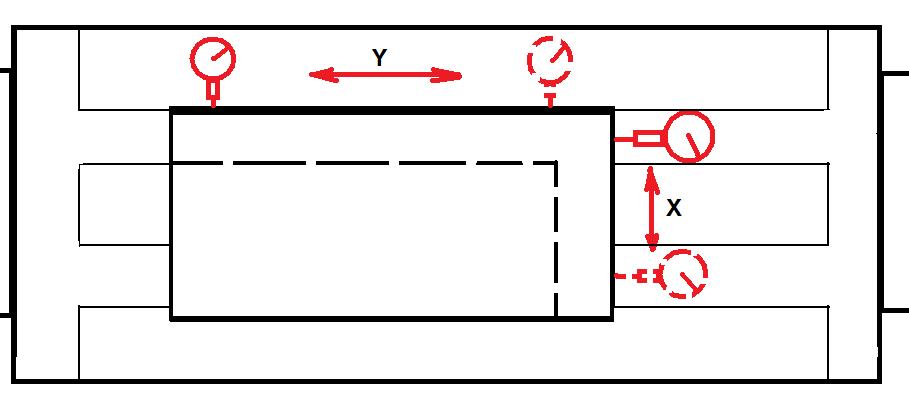

A wystarczy prostokątną lub kwadratową kostkę (albo nawet jeszcze prościej kątownik pomiarowy bez stopki MKSa położony na płasko na stole) ustawić wg czujnika zamocowanego we wrzecionie jednym bokiem(ramieniem kątownika) równolegle do osi (przesuwu) Y, potem pojechać zegarem wzdłuż prostopadłego boku(ramienia kątownika) po osi X, i już masz odpowiedź czy X i Y są prostopadłe (zegar nie powinien wskazać odchyłki w osi X). Dokładność takiego pomiaru zależy od dokładności(klasy) kątownika i zegara.
